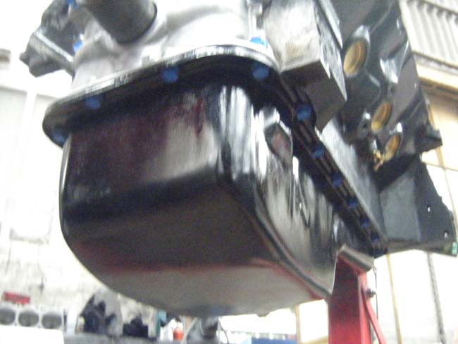

les dessous aussi sont beaux

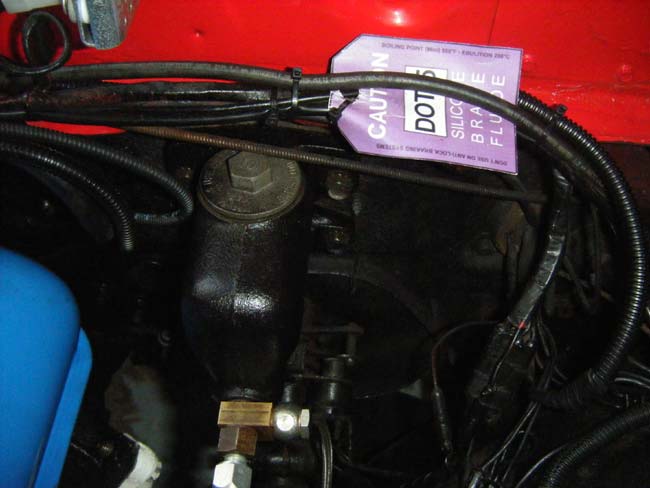

et j'en ai profité pour différencier les jauges d'huile :
huile moteur en jaune
huile de boite en rouge
vite fait le silicone brake fluid DOT5 en mauve
étiquette à disposition des membres du club dans la catégorie réservée
