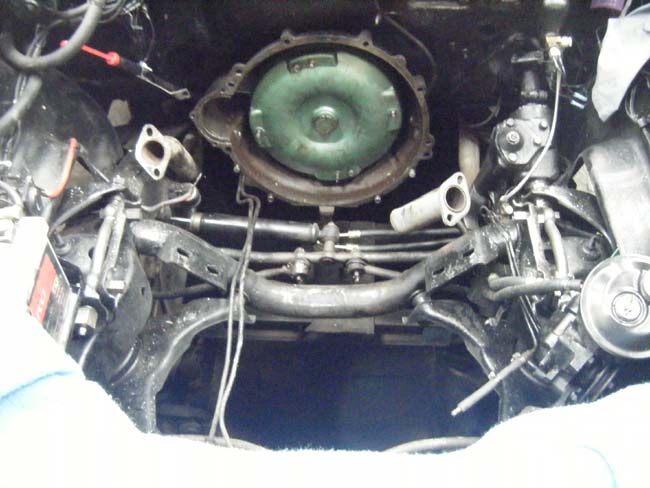

le démontage est commencé ... :)
pour récupérer toutes les bielles ...
mais je tenais à vous montrer le travail fait par la pression importante du circuit de refroidissement, ça laisse rêveur
en fait le liquide sortait de partout après la réfection des cylindres
même au niveau réchauffage du carbu
et je me suis rappelé que j'ai toujours eu ce problème d'admission salie ainsi ...
tous les joints et raccords du circuit d'eau ...
étaient déjà HS :?
heureusement que j'ai retiré le calorstat et percé le bouchon du radiateur
le démontage est terminé et la catastrophe a été évitée de justesse :hein07:

il faut dire que ça fait comme in vide :shock:
et pour 18h00 tout a été démonté,
y'a plus rien dedans :)

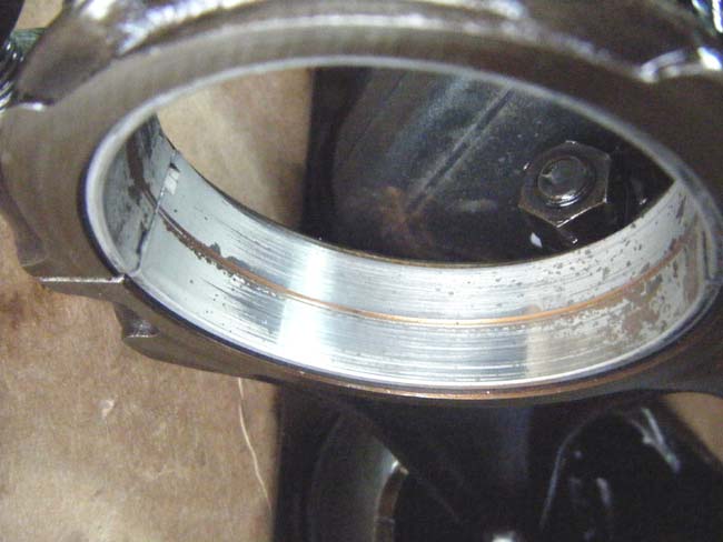

le comble c'est que 2 coussinets de bielles ont morflés, ... je pense des tout petits morceaux de segments et ils sont profondément rayé au niveau du passage d'huile, on voit très bien le cuivre
voilà la marque sur les 4 premiers coussinets, les autres sont bons
sous les doigts on sent même des petits morceaux de métal incrustés dans les coussinets

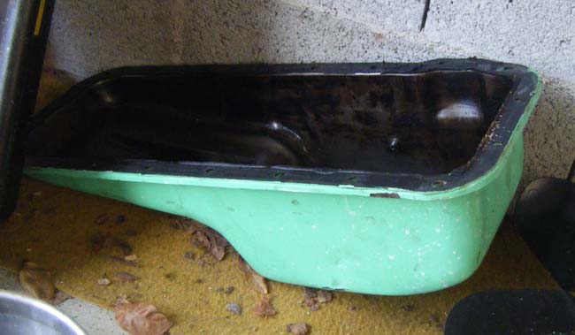

bon, tranquilisez-vous, tout a été totalement décapé et peint en noir !
je crois que ça va faire des heureux auprès de ceux qui n'aimaient pas le vert retenu par le club international ;)
