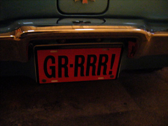

Didi11 a écrit :Pourquoi masquer les plaques lors des expositions...? ...
c'est du 100% gadget, petit plaisir personnel :lol:
avec des pressions
derrière idem
faudra se baisser pour les mettre et c'est une autre pair de manches :?

Paasckal a écrit :Pourtant, sa le ferai sur une photo radar le GRRRR :mrgreen: :mrgreen: :mrgreen: :mrgreen:
ah oui ! :lol:
je vois d'ici la tête des autorités ... et la mienne ensuite :lol: :lol:
