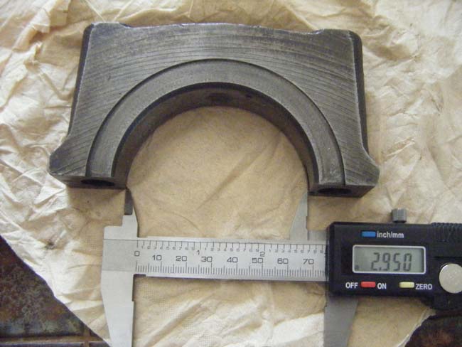

Tbird a écrit :si l'alignement s'avère mauvais on peut alors faire un usinage.
les seuls cote que l'on ne vérifie pas lors du contrôle métrologique se sont les extérieurs brut de fonderie
je suis d'accord avec toi Christian ;)
mais ici l'usinage a été fait à la disqueuse ... :oops:
je vais aller voir le spécialiste pour savoir s'il peut recharger un peu ce palier et usiner de nouveau ... :|
la nuit ayant porté conseil je me dis que le gars a dû prendre un palier sur un autre bloc et il a taillé dedans sans réfléchir, à la disqueuse, un très bon pro à conseiller ... de très loin :evil:
Messages : 27123
Message par Yvon » 04 oct. 2015, 17:51
impossible de recharger la pièce puisqu'elle est en fonte et refaire la même doit coûter les yeux de la tête en procédant avec le cheminement normal, moulage de la fonte (sans parler du moule à faire) usinage sur le bloc, etc ... :hein07:
ce matin j'ai récupéré la pièce et l'ai tourné dans tous les sens ... et surtout pris les mesures :
le pied normal du chapeau de palier
le pied modifié :
ça correspond exactement à ma prise de cote ce matin avec un jeu de cale, la cale de 4 passe mais pas celle de 5 et comme il faut que ça soit bien serré, je pense que le gars a enlevé 5 dizièmes
(à condition que le chapeau de palier soit bien symétrique)
et sur le bas du pied c'est bien plus :evil:
si bien que la portée latérale du chapeau est ridicule de ce côté, juste sur l'arête :oops:
il faut que j'en trouve un de la même réf fonderie EDC
avec une mesure de diamètre comprise entre ...
et ...
toujours si le chapeau est bien symétrique
bon les retours commencent à arriver des usa ...
mon collègue du Wisconsin est en vacances en camping, avec la wifi siouplait :)
il pourra m'en expédier plusieurs à son retour à la maison et me dit que près de chez lui il y a des FE352 à la pelle pour 1/2 dollar us !
quand j'entends ça j'en suis malade car par ici c'est le désert :oops:
à tous les matheux, quelle est donc la largeur supposée du chapeau de palier ?..
réponse : 5.054 :hein01: :rir01:

La fonte grise, ça se soude. En faisant un cordon sur ce qui a été meulé, tu pourrais réajuster le chapeau de palier. Si tu arrives à faire ça, la ligne des paliers devra être vérifiée; on ne sait jamais...
Un bon conseil: fais vérifier si le vilebrequin n'est pas voilé. Avec un tel montage, ce n'est pas impossible qu'il ait souffert

Roger a écrit :La fonte grise, ça se soude.
j'ai aussi un doute sur le fait que ce chapeau soit en fonte ...
je pense que le gars m'a dit cela pour botter en touche car sa boite a perdu le meilleur ouvrier (retraite) et il ne fait même plus de rectif moteur, même sur un 4 cylindres :?
j'ai une autre touche selon le cas pour recharger, une boite qui fabrique de la mécanique de précision et des machines un peu hors du commun :idea:
ps : je dois envoyer le vilo à contrôler, mais après avoir trouvé la solution du palier, ... plus de dépense inutile sur ce bloc, j'ai déjà pistons, segments et coussinets peut-être en trop ...
je me suis fait avoir propre et net par ce gros bricolage :evil:
je suis passé prendre des mesures, mais la jauge de profondeur était trop grande, Franck-29 va sans doute m'en trouver une plus petite à prêter et ça confirmera mon idée ... que voici
tous les chapeaux de paliers ont les mêmes cotes
aussi bien en profondeur
qu'en largeur ...
eh oui c'est la même que ci-dessus

si tous les autres pieds de chapeaux sont identiques, il est fort probable que ceux du chapeau n°3 le soit également, d'ou mon relevé provisoire, en rouge le numéro 3
ce qui me ferais enlever un peu de matière du côté gauche et rajouter une cale du côté droit
(impossible de souder la fonte, elle peut se déformer et de se tremper, c'est très risqué)
seulement il me faudrait la bonne jauge pour confirmer, et celà aussi expliquerait bien l'usure des coussinets du palier n°3 sur le côté ...
franck-29, dépêches-toi de me trouve la bonne jauge :hein07:

T-bird a écrit :je ne veux pas paraitre désagréable mais la précision (et le type ) de mesure des outils utilisé est insuffisante au regard des jeux a mesurer
un atelier de rectif te fera cela au poil et vérifiera en 3d tout les les cotes et les alignements
3 chiffres après la virgule c'est je crois pas mal pour un moteur d'époque, on ne travaille pas en compétition quand même, on est que sur de l'ancienne ... :hein07:
et puis moi ça me va très très bien puisque pour demain matin je récupère le palier rectifié par un pro, mais si de ton côté tu peux faire encore mieux, tant mieux ...
Messages : 2604
Message par Roger » 05 oct. 2015, 16:07
D'accord avec Christian. Tu mesures avec un pied à coulisse; c'est bien, mais ce n'est pas un outil qui mesure au centième de mm. Le chiffre après la virule, c'est selon la force que tu utilises pour mesurer. Un pied à coulisse, c'est une précision au dixième de mm, pas mieux. Pour un tel ajustage, il faut le centième; pour ça, il faut d'autres outils de mesure
Messages : 27123
Message par Yvon » 05 oct. 2015, 16:13
leroy17 a écrit :...Si c'est pour des mesures comparatives, ça peut aller peut être
vous avez tous raison, j'ai comparé et repris un peu le coté gauche avant de donner la pièce propre au seul spécialiste du coin, je dois la récupérer ce matin ...
il est certain que l'on ne peut faire tout soit même, faut pas rêver non plus ! :rir01:
leroy17 a écrit :...]...Quant à la jauge de profondeur à l'embout plat qui mesure un rayon ?
:lol: facile de voir le jour sous l'appareil dans les photos :shock:
et si on mesure dans un trou, y'a plus d'jeu :rir02:
le vilo est en place, serré au couple et il tourne à merveille, merci le pro ;)
