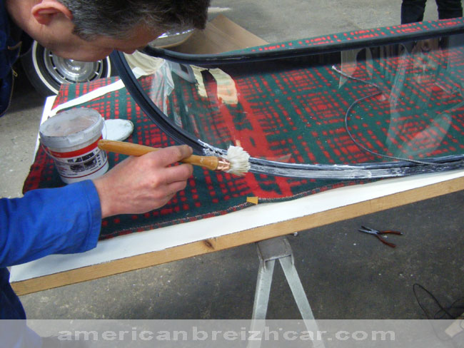

bon, ce n'est pas tout, on est ici pour parler de la pose du pare brise :wink:
on commence donc par repérer la pièce fragile et enlever ses étiquettes
et l'endroit où nous devons la mettre ... :|
nous espérons tous qu'à part l'Ankou il y a aussi un bon Dieu pour les Bretons de service :lol:
à l'aide d'un petit tube de cuivre dans lequel passe la cordelette de marin, on insert cette cordelette dans le joint préalablement posé sur le pourtour du pare brise, en partant du centre bas ...
et on fait le tour pour revenir au point de départ, même un peu plus loin ...
avec l'aide d'un pinceau on étale sur le creux du joint ...
de la graisse à pneus, généreusement ...
et dans les endroits où le joint ne reste pas en place on met du "scotch" de peintre
en fait la préparation est minutieuse :wink:
on met aussi cette graisse sur la baie du pare brise

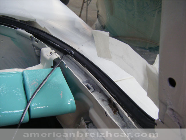

une manoeuvre délicate, présenter le par brise sur la baie :
il faut le centrer parfaitement ! en comparant les 2 côtés intérieurs
une fois celà exécuté il faut commencer à pousser légèrement depuis l'extérieur et tirer la ficelle d'un côté sur peut-être 50 cms ...
on fait de même sur le côté opposé ...
ainsi de suite ...
jusqu'au 2 angles inférieurs
et là on doit s'assurer délicatement que le pare brise et son joint descendent bien dans la baie ... 8-)
quand le pare brise est bien descendu on peut attaquer les deux angles plus difficiles ...
il ne faut pas prendre de la ficelle de bricoleur ... :lol:
c'est une bonne cordelette de marin, tressée de 2 mm d'épaisseur ...
car les 2 angles donnent un peu de résistance ...
il faut continuer à pousser doucement de l'extérieur et garder le haut bien plaqué contre la baie :wink:
(faire aussi une petite prière pour que la cordelette ne casse pas :rir01:
