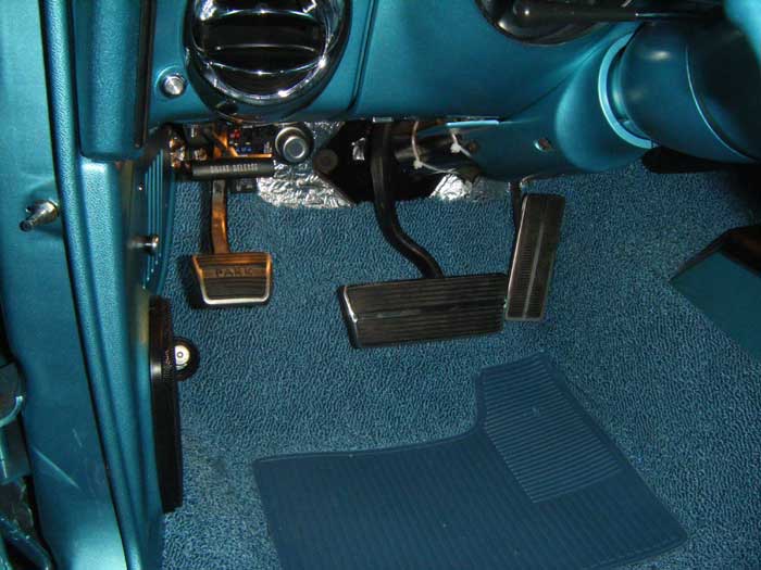

les sill plates (ou scuff plates) d'une beauté !.. :o
le kick panel avec le HP et la pédale de frein de parking éclairé
(il manque encore la pièce bleue pour cacher l'isolant en aluminium de la cloison pare feu)
