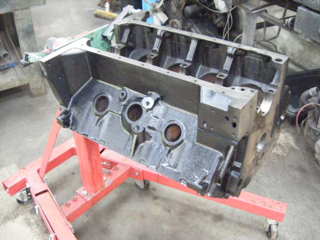

culasse 1
culasse 2
et le bloc recto ...
puis verso

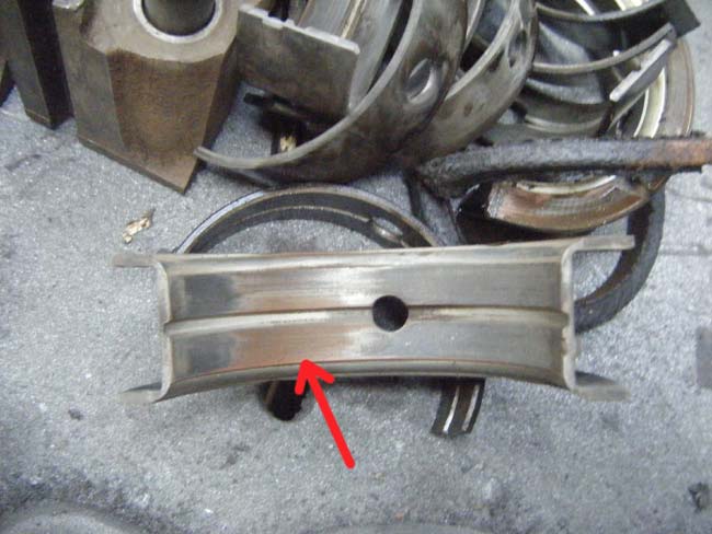

nécessaire Main Bearing
c'est ce qui maintient le vilo avec ceci :
et heureusement que j'ai bien regardé car c'était mort !

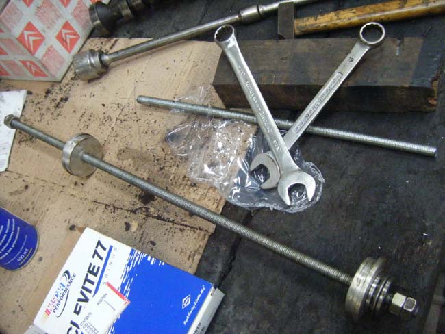

avec l'outil fabriqué par Rémy ...
il m'avait demandé de le conserver, comme s'il se doutait qu'il allait falloir refaire un autre bloc
voici les 4 premières bagues de l'arbre à cames
et je suis à fond sur la dernière ...
et la voilà qui sort ...

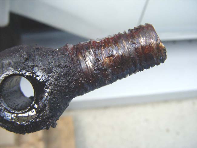

je force à nouveau et une drôle de pièce file droit dans le conduit des poussoirs ...
un p'tit coup de tige filetée et voici ce qui en sort
à peine croyage : un reste de rivet !
avec ce truc qui se baladait dans le circuit d'huile des poussoirs il est probable que le moteur ne fonctionnait pas bien du tout et c'est sans doute pour ça qu'il n'a pas d'usure et que le gars a simplement remplacé entièrement le bloc
je crois que ce pauvre type a eu moins de chance que moi, mais quand je pense au pro qui a refait le bloc :

tellement content d'avoir trouvé cela je me suis mis à passer une seconde couche de peinture noire sur le bloc et les culasses
et surprise, en retravaillant la photo du boc, que vois-je : du rouge dessous :

il faut faire ça pour une pompe à huile HP
et voilà le travail (une partie) de cet am
et maintenant y'a plus rien à faire : chômage technique faute de pièces ...

et je me suis rendu compte que l'arbre à cames a eu une petite amélioration depuis 1958
pendant que j'y suis, je vous avais déjà montré la courbure de la chaine suite à une bonne usure de l'admission, regardez donc un peu de plus près les dents de la pignonerie
le petit pignon ...
et le grand pignon
cette usure des 2 pignons et celle de la chaine mises bout à bout font que cette dernière est trop longue, il y a bien longtemps qu'elle aurait dû être remplacée

en attendant, voici le résultat, les bagues de l'arbre à cames ont été remplacées
comme je travaillais seul, avec des bras toujours trop courts et après la première bague posée j'ai coupé la tige filetée à une longueur plus appropriée pour un bloc V8

une vis du bras ...
puis l'autre, si l'on peut parler de vis ...
effectivement le rond n'y est plus trop
