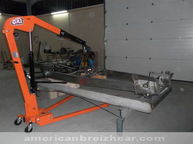

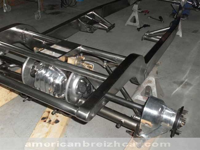

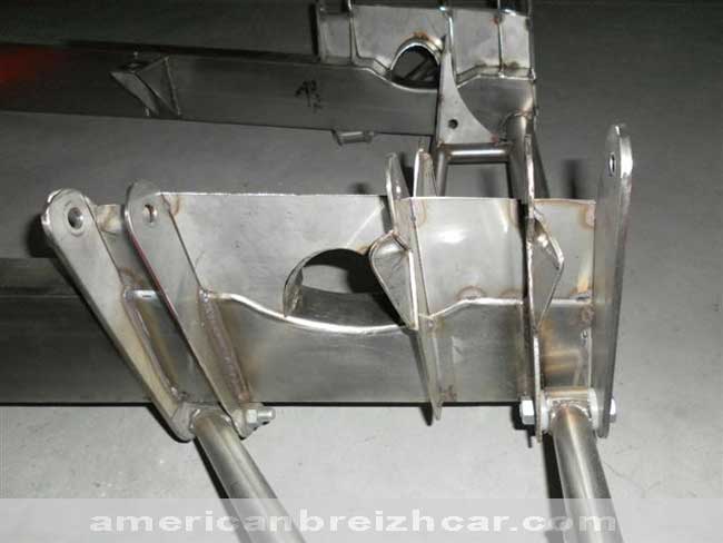

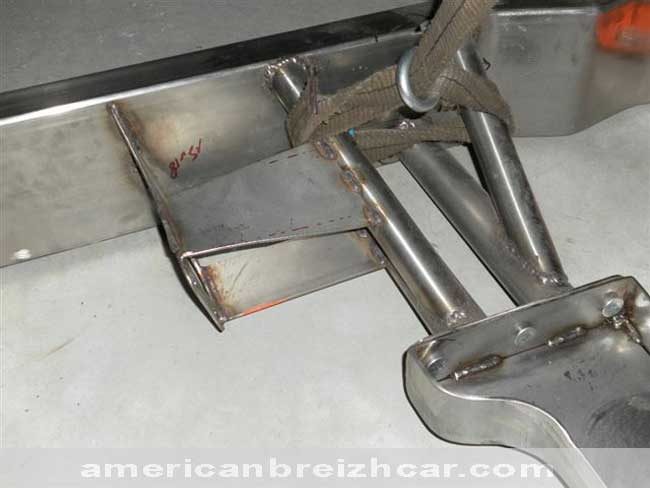

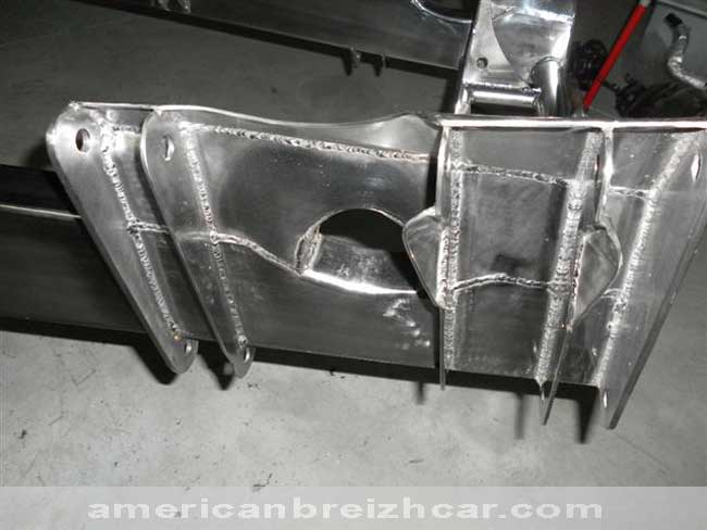

le chassis a été entièrement démonté pour souder tous les morceaux au TIG avec un pro...
en 4 heures tout a été fait, incroyable, pour nous ça aurait pris au moins 1 journée et ça n'aurait pas été aussi parfait :cry03:
je vais aller faire qq photos d'ici peu, après le remontage, et il sera sur ses roues :lov00:

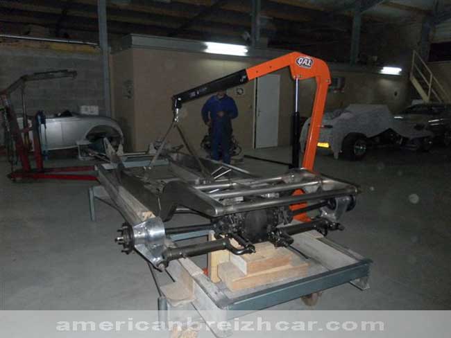

bon, je commence par quoi au fait ??? :roll:

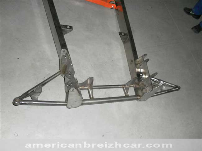

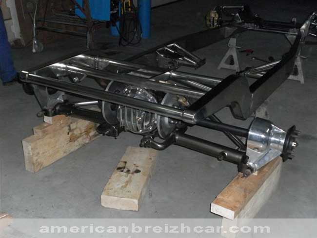

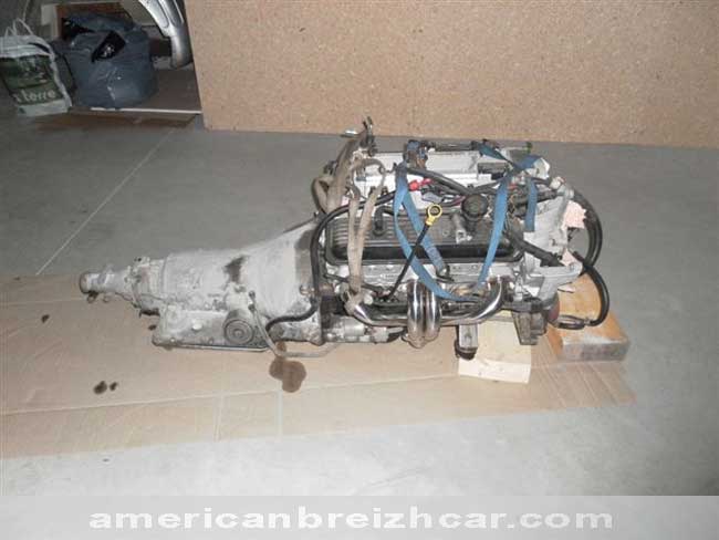

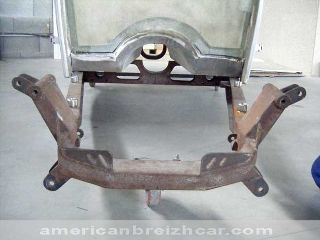

ah oui, on retire le groupe propulseur du chassis ...
le train arrière aussi ...
enfin, le contraire, on enlève le chassis !
on laisse les triangles inférieurs en place ...
parce qu'il va y avoir du boulot ensuite ...

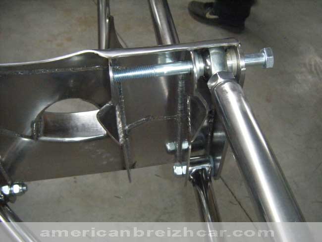

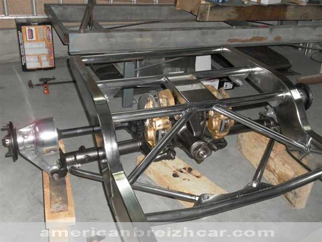

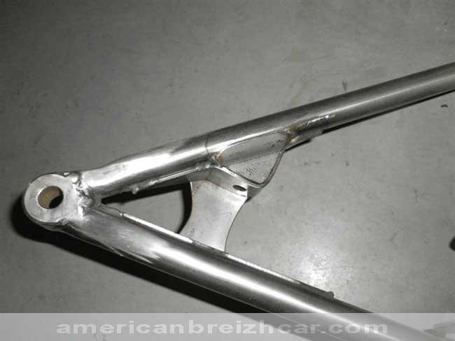

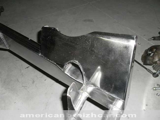

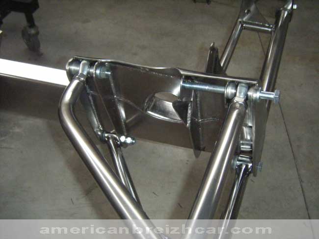

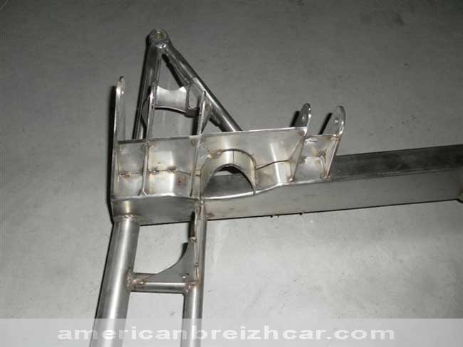

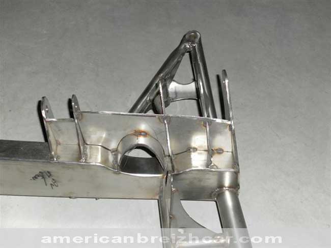

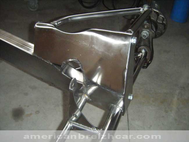

voilà ce qu'il faut faire pour renforcer le train avant ... toutes les soudures à terminer ...
et fermer cette conception d'articulation

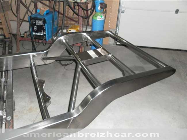

voilà le travail !

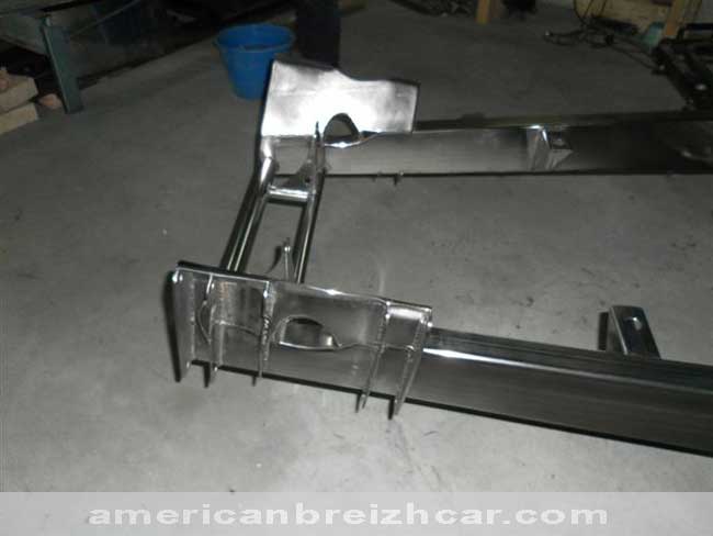

dernière ligne droite pour le polissage ... et ça brille !!! 8-) 8-) 8-)

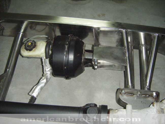

et le plus compliqué à accéder ... support mastervac des freins ...

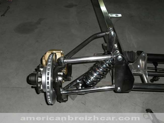

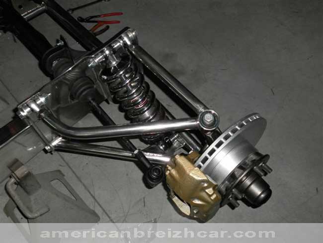

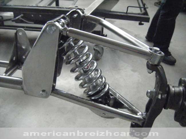

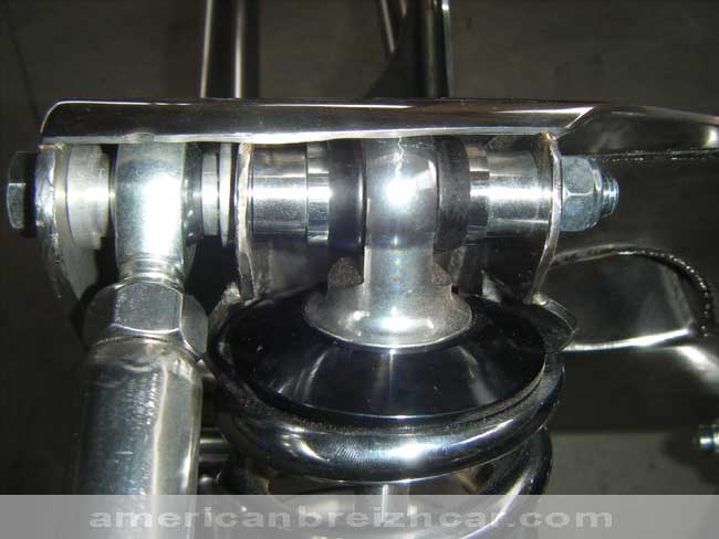

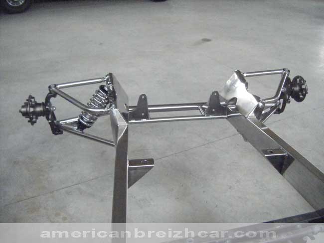

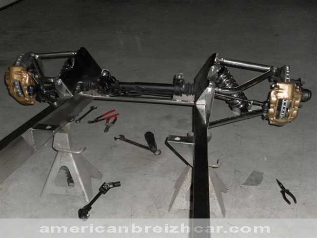

et maintenant c'est le remontage du train avant ...
c'est là que va l'amortisseur ...
les 2 côtés sont prêts à les recevoir !

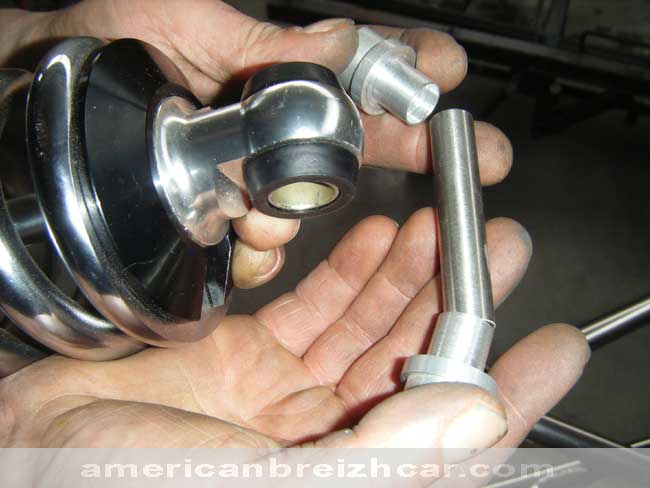

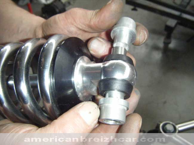

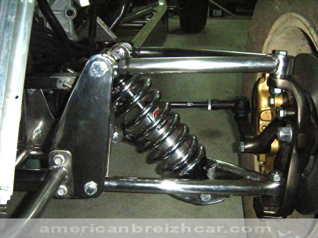

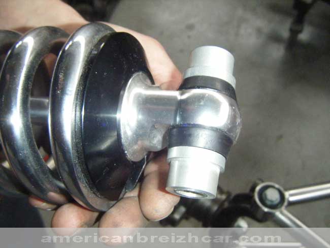

le montage des amortisseurs, 3 entretoises maison :
le principe,
et voilà !
le logement du haut ...
en voilà un en place ...
avec un peu de recul ...
ouais, ça sera pas mal :wink:

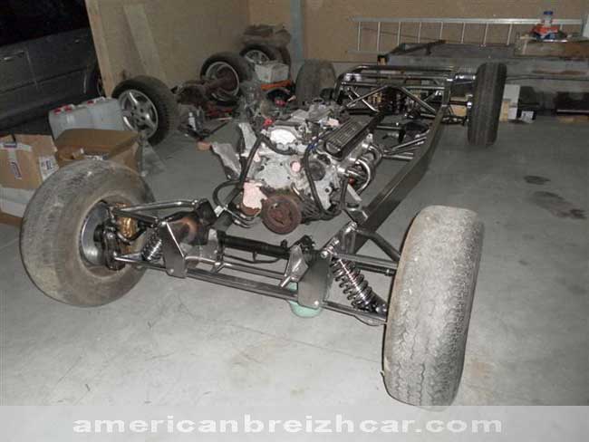

vendredi 09 décembre 2011
pour l'instant le montant de la dépense n'est pas clos :lol:

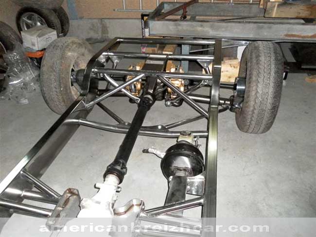

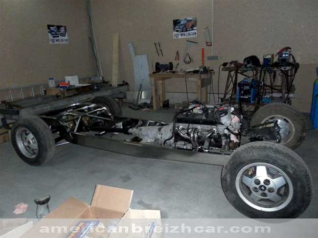

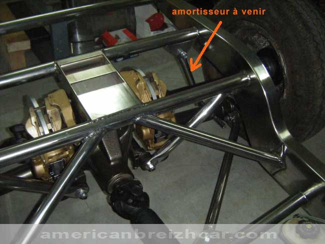

et voilà le chassis sur des roues (pas les bonnes)
pour continuer les travaux ...

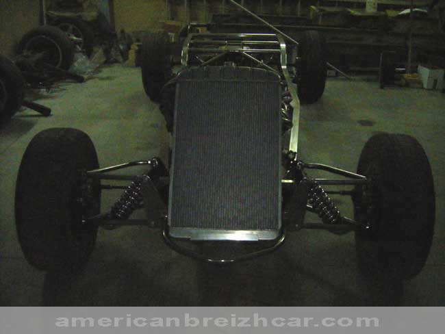

les roues neuves ont un déport plus grand de 10 à 15 cms ...

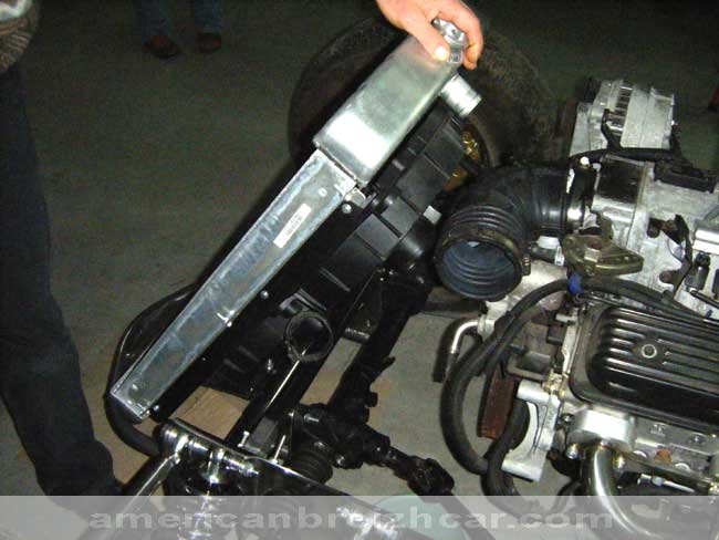

le "pare choc" avant fixé a reçu le support et le radiateur ... (tiens, panne du flash !)
belle inclinaison quand même ...
le booster de frein est fixé !

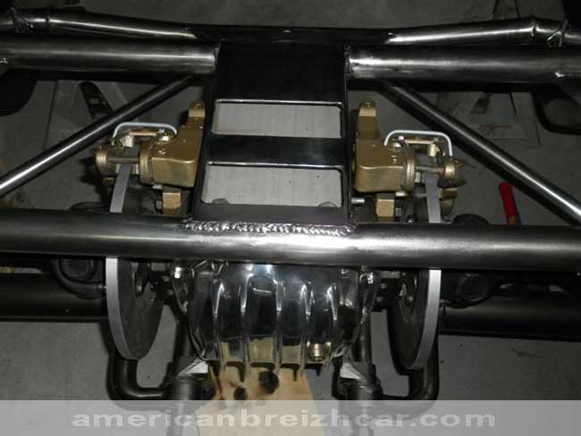

le pont lui même est fixé dans cette position et le train AR attend ses deux amortisseurs ...
ils sont très beaux à l'avant !
et quelle ligne toute en finesse !

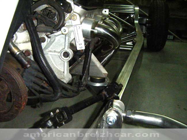

:wink: ...sur l' avant dernière photo , je vois de jolies sorties d' échappement ( sorties culasses ) à part les faire , ce que je ne peux pas ,
où trouve t' on cela ??? vivement la suite .... :lov00:
