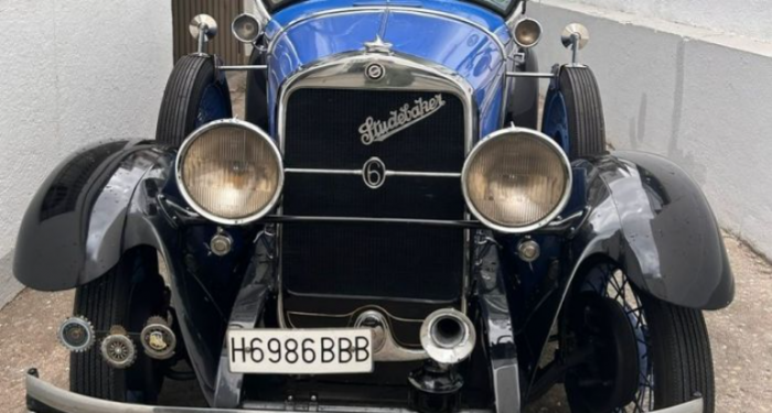

Ma nouvelle acquisition en Espagne (Madrid)
Ramenée par mes soins sur une remorque plateau avec deux amis pour le voyage (3'000 km aller et retour)

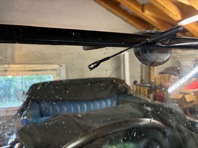

Apparemment l'essuie glace n'as pas supporté les 130 km/h de la rentrée, agrémenté d'un très fort mistral très déstabilisant...
(si quelqu'un trouve un balais d'essuie glace pour Studebaker 1928 quelque part sur l'autoroute entre La Jonquera et Valence, c'est à moi!)

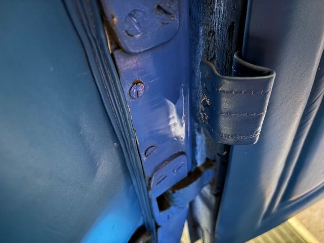

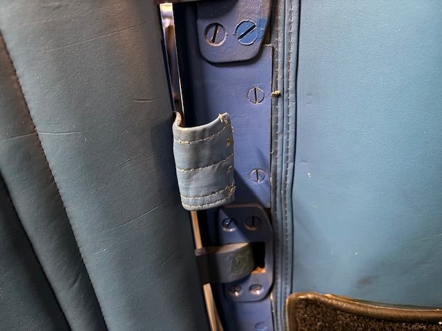

Les deux "buttées" de portières arrière arrachés

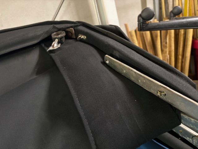

Fixation de la capote à sa tringlerie

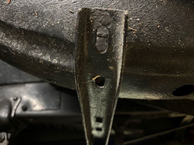

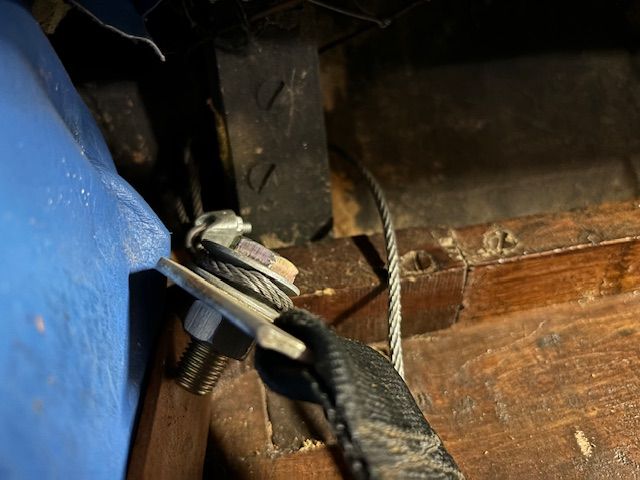

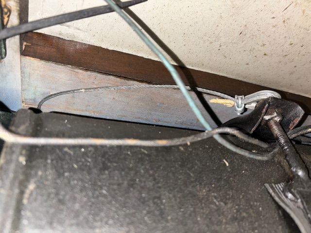

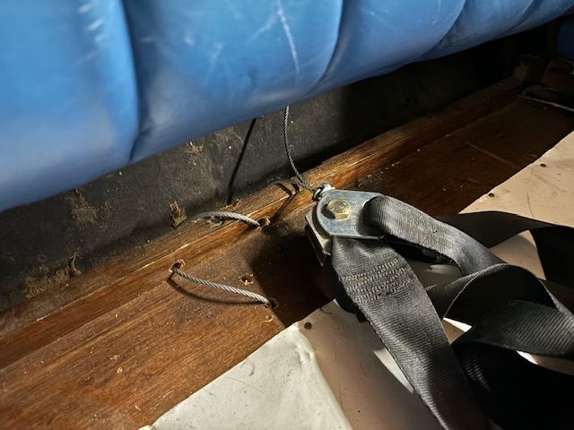

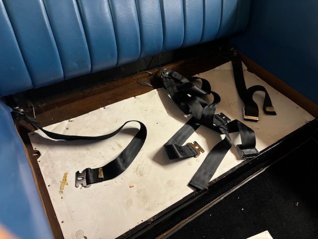

Des ceintures avaient été installées à l'arrière!!! Bon pourquoi pas, mais alors au niveau fixation....

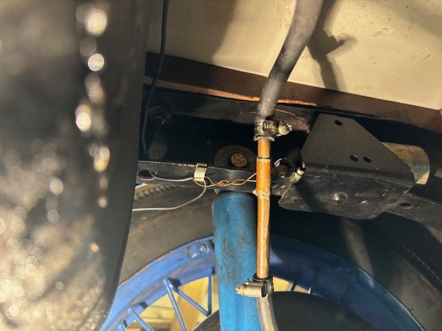

Là c'est les fixations sous le châssis...
Et il y a encore pire!

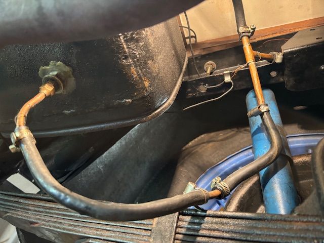

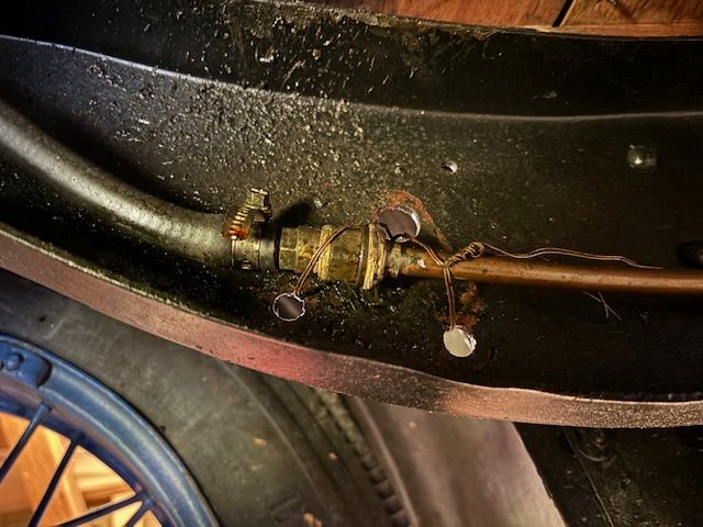

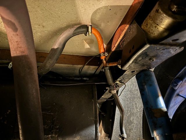

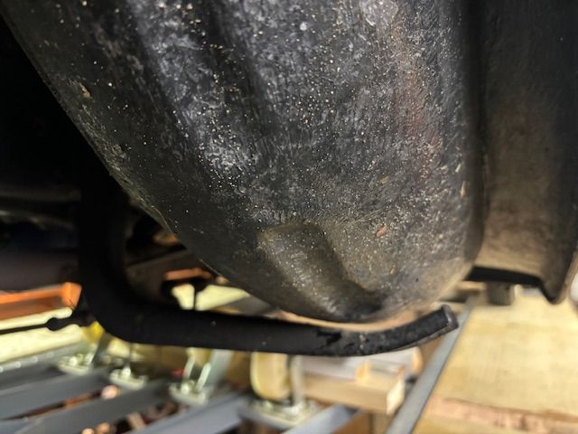

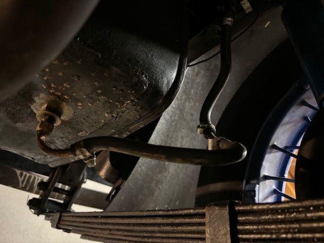

Tuyauterie d'essence aux multiples raccords complétement livrée à elle même...
Toujours la bonne vieille méthode "fil de fer"...

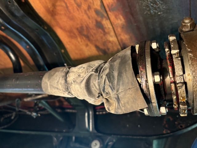

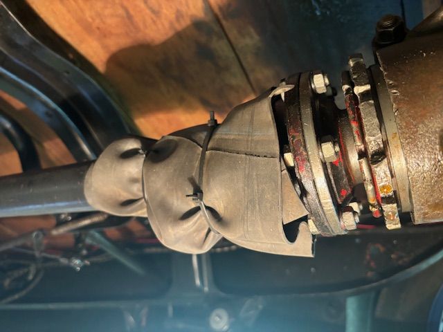

Là je ne sais pas trop à quoi ça pouvais servir...
Une première couche
Et dessous, une deuxième...

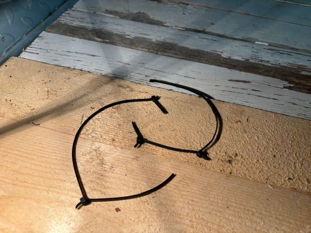

Les serflex utilisés étaient tellement petits qu'ils ont été liés par deux pour faire le tour...

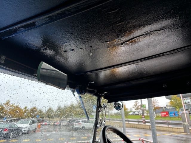

Pluie battante et à peine sorti de mon garage (encore de nuit) je constate que la capote n'est pas du tout étanche (mais alors là pas du tout du tout...). Bref, 2 minutes plus tard je suis complétement trempé à l'intérieur de ma voiture!
Mon essuie glace à parfaitement fonctionné durant en tout cas 1 à 2 secondes puis à veut plus rien savoir! Sans compter que du côté phares ça n'éclaire vraiment pas grand chose, je me suis donc tapé 10 km de nuit sous une grosse pluie extérieur et intérieure, sans essuie-glace et complétement éblouis par les phares des autre voitures qui arrivaient en sens inverse. Je vous avoue qu'au bout de 5 minutes j'ai bien faillit tout abandonner car je ne voyait vraiment quasi pas ou je me trouvait en positionnement sur ma voie de circulation! j'admire les as de l'époque qui roulaient apparemment sans trop de problème dans ces conditions dantesques.
Arrivé bien en avance sur place (je voulais absolument éviter les bouchons matinaux ne sachant pas comment ma voiture allait supporter l'allure du pas en friction d'embrage), je me suis arrêté à une station service ou après un bon café / croissant j'ai pu me sécher et, à la lueur des premières lumières du jour, j'ai pu réparer l'essuie glace (un tuyau souple qui s'était déboité d'une conduite dure de dépression).

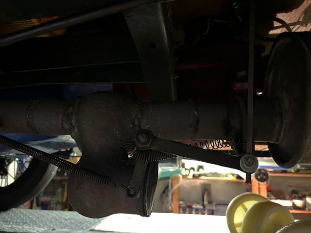

1) Perte d'huile au pont arrière, à la sortie du câble du compteur de la boite à vitesse et au carter d'huile du bloc moteur. Ca à passé!
2) Bidouillage de la conduite de carburant avec plusieurs raccords de diamètres différents et un bout de tuyau dont je doute que sa conception résiste bien longtemps à de l'essence. Ca à passé!

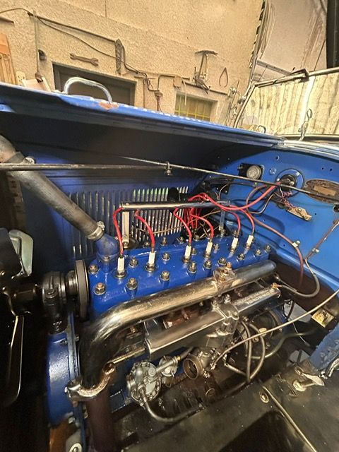

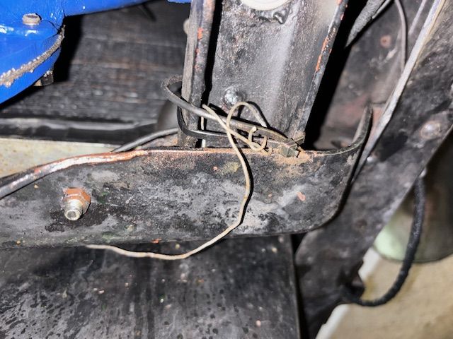

3) Bidouillage électrique avec des fils apparemment positifs qui frottent sur des pièces métalliques. Ca a passé!

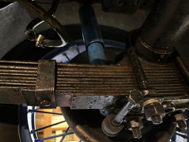

4) Remplacement des amortisseurs arrière d'époque par des amortisseurs modernes avec longs boulons bloqués sous les U des lames de ressorts pour faire appuis, Ca à passé!

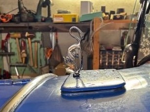

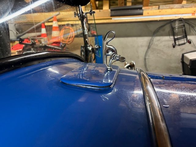

L'ancien propriétaire avait installé un chat chromé sur le clapet de ventilation du capot.
Tenez-vous bien.... Ca n'as pas passé du tout, et j'ai dû promettre de l'enlever. C'est d'ailleurs noté sur le pv du contrôle et à la prochaine expertise si je ne l'ai pas fait (comme la soudure du cut out) je serais recalé!
Motif du rejet du chat: cette pièce n'as rien à faire là!

J'aurais enlevé le chat bien qu'à l'endroit où il se trouve, il n'est pas dangereux...
