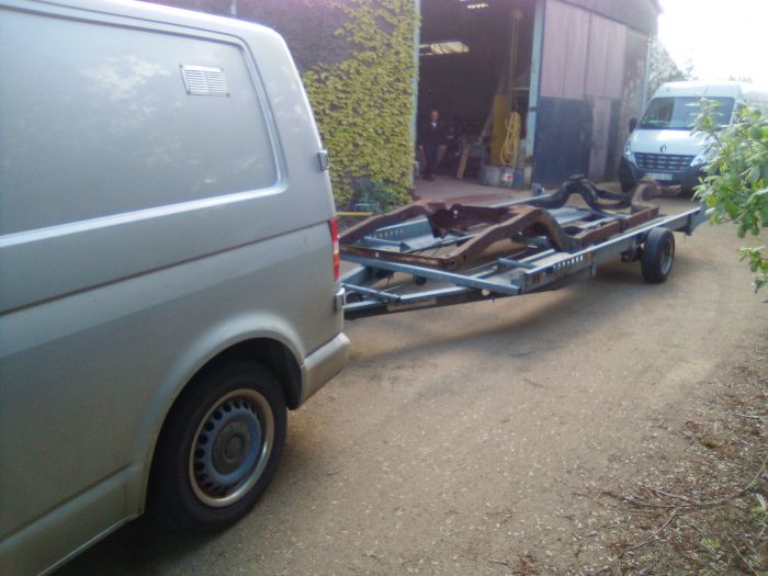

bon, les dernières nouvelles...le châssis est parti au sablage le 03-05-2024, ainsi que d'autres pièces. Quand ce sera fini, c'est la caisse qui ira se faire sabler, mais à certains endroits seulement. En attendant, les pièces neuves sont arrivées les unes après les autres.

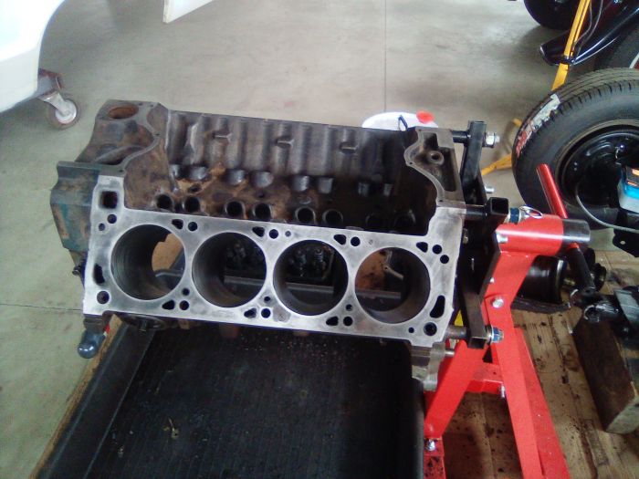

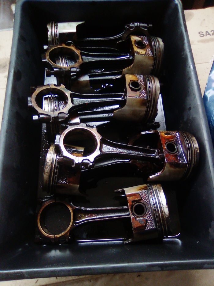

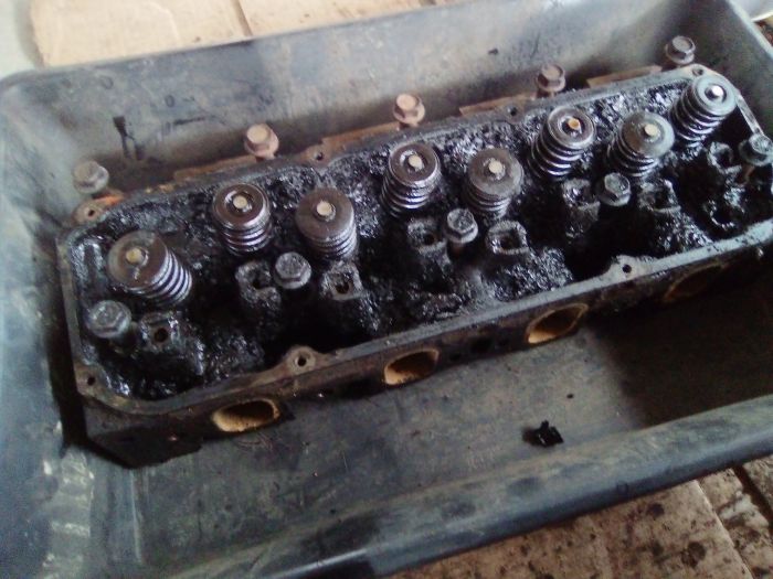

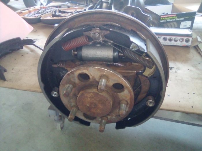

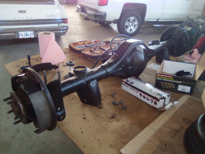

petit passage au garage, le moteur est bien nu.... c'était hyper crade dedans, la restau était plus que nécessaire ! ça n'aurait pas tenu longtemps, comme tout le reste de l'auto d'ailleurs
l'essieu arrière c'est fait
demain matin je récupère le châssis sablé, métallisé et peint...en échange de la caisse qui part au sablage elle aussi

Vache l'intérieur de cette culasse ! c'est du goudron.
- Messages : 26759
Ça me rappelle ma Skyliner 1958 où c’était encore pire, couteau à mastiquer pour tout dégrossir puis Karcher à l’eau bouillante et décapant…
Une fois terminé, 100 km plus tard liquide de refroidissement jaune dans le bas moteur, et heureusement que c’était du jaune, la mayonnaise bien grasse m’a autorisé de rentrer à la maison !
En fait, toute cette boue avait colmaté une fêlure sur 2 cylindres, bloc HS.

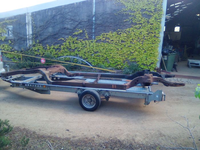

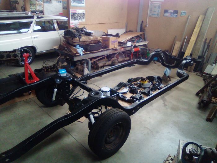

Aujourd'hui récupération du châssis et divers éléments...le sableur a fait du bon boulot (sablage, métallisage et peinture)
il a pris la place de la caisse qui, elle, est partie au sablage. Hâte de voir le résultat

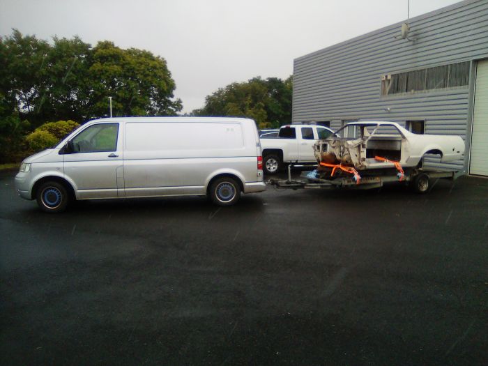

petit hors sujet Yvon ...c'est moi qui t'ai klaxonné ce matin au rond-point de la Boissière
je crois que tu m'as pas capté. Je rapportais le plateau chez Léon location.

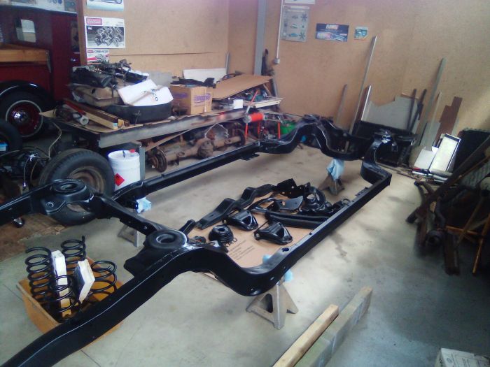

Bonjour à tous, le pont est en place, c'est beau quand c'est neuf

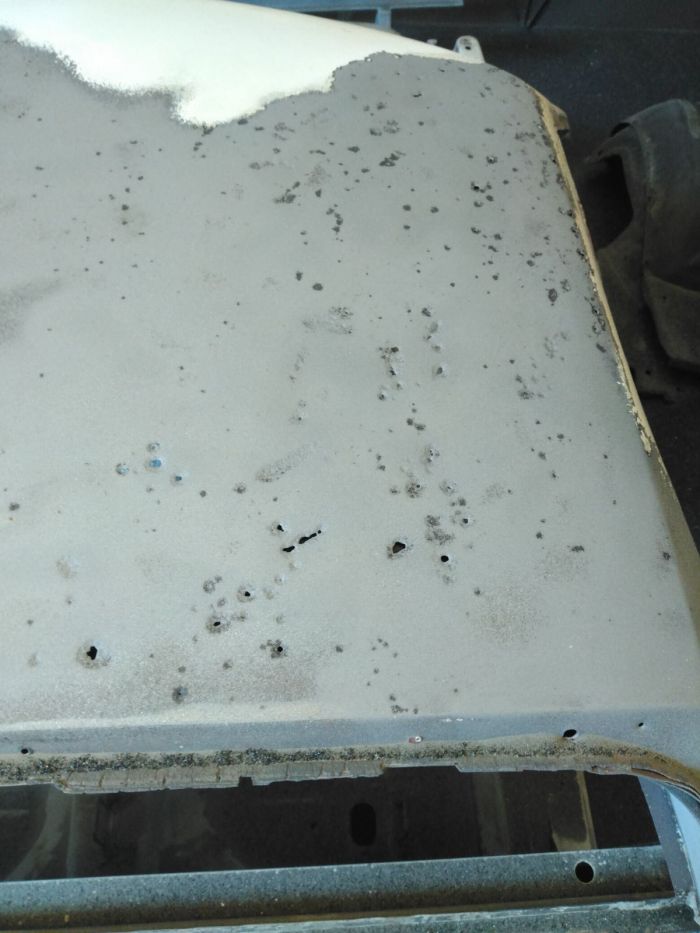

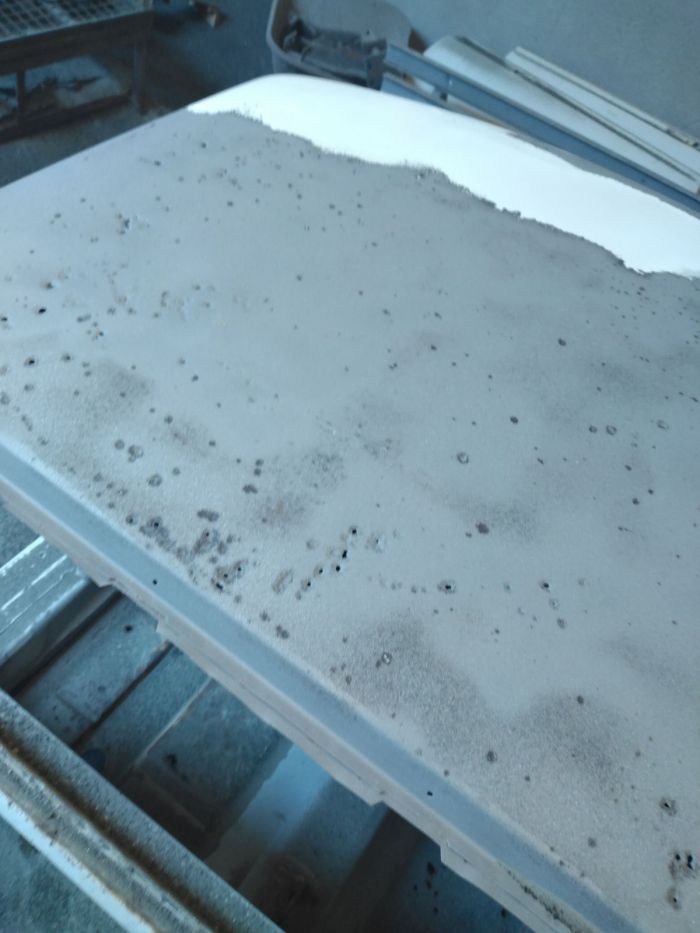

Bonjour à tous....quelques clichés suite au sablage....des ptits trous, des ptits trous...encore des ptits trous
Gérard va avoir du taf
bref, les toits vinyl c'est de la merrde

Ouïlle! Il y a des endroit typiques pour la rouille sous le vinyle, mais là, c'est un peu partout...
