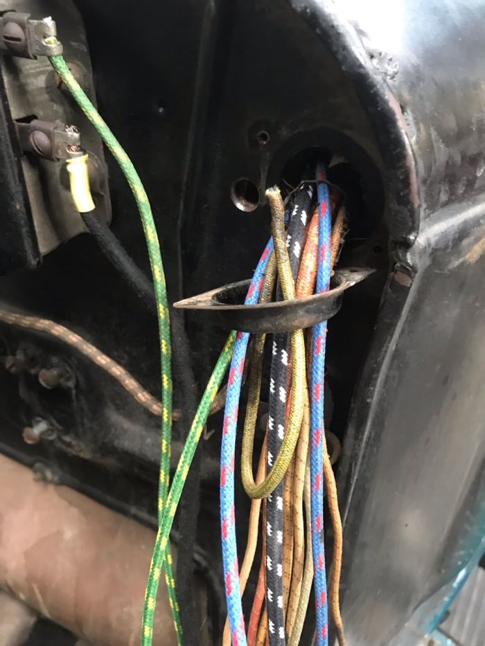

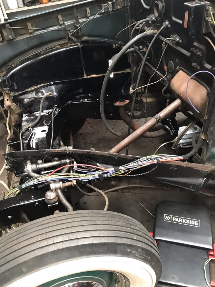

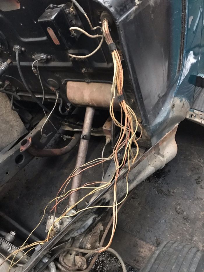

En attendant je prépare le terrain pour limiter les mauvaises surprises au moment du remontage. Le faisceau électrique a fini de me livrer tous ses secrets. Il n'a pas eu trop le choix car après une longue réflexion entre conserver l'origine et fiabiliser l'installation j'ai décidé de retirer les bandelettes de la momie
Bilan sans appel vu le nombre de fils à nu cette voiture était en sursis, elle avait juste le choix entre casser son moteur ou prendre feu
J'ai eu un peu de mal à me repérer dans les fils au départ car dans le shop manual le schéma est sur 2 pages et ceux qui ont reproduit le manuel ont inversé la droite et la gauche. En plus ma Chrysler C18 (Royal) a deux options électriques du modèle C19 (Impérial) ce qui fait qu'il était plus judicieux au final de me baser sur le schéma de la C19. J'ai pu ainsi résoudre le mystère du fil coupé que j'ai trouvé en ouvrant le faisceau. C'est en fait l'alimentation directe du klaxon unique de la C18 qui n'est pas utilisée par le klaxon double de la C19 qui bénéficie d'un relai protégé par un fusible
Pour rester dans l'esprit j'ai acheté du fil tissé chez Classic auto elec ainsi qu'une centrale clignotante 6v. J'ai pris du 2mm2 et du 3mm2 qui conviennent pour la plupart des accessoires. Pour l'alimentation générale et le circuit de charge, j'ai pris du 6mm2 non tissé que j'avais en stock sachant qu'il sera peut visible. Pour la batterie j'ai pris du 50mm2 souple avec une double isolation. J'aurais bien pris du 70mm2 mais mon grossiste n'avait pas.

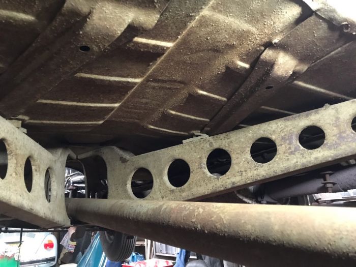

Pour passer les fils jusqu'aux clignotants arrières, j'ai finalement levé la voiture, chose que je n'avais pas encore pris le temps de faire. Et bien c'est plutôt sain et satisfaisant à voir.

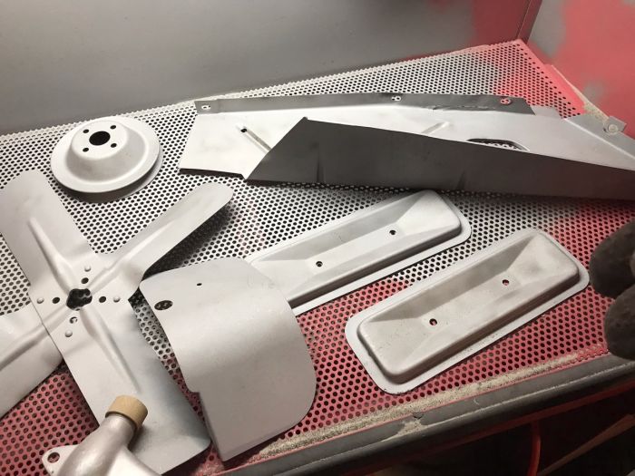

Autre occupation en attendant le grand jour, nettoyage et sablage des petites tôles

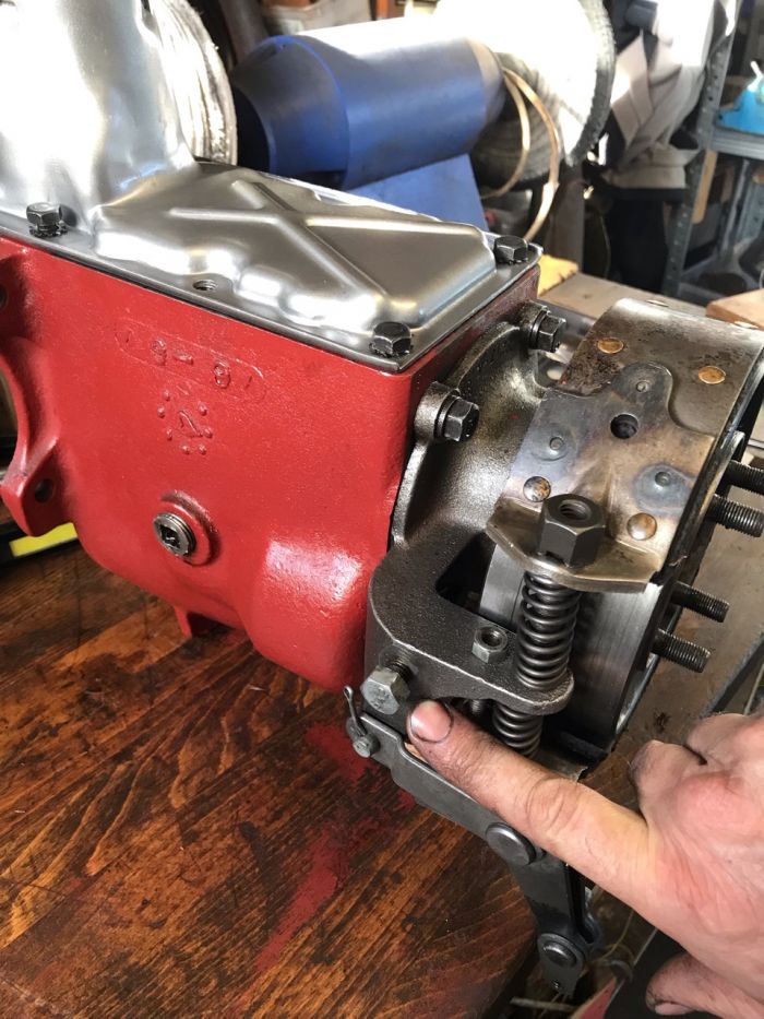

Les autres pièces commandées ne posent pas de problème ce qui m'a permis de remonter la boîte de vitesse... deux fois
J'étais inquiet car même au point mort la boîte était dure à tourner, j'ai donc redémonté pour vérifier. Rien vu de spécial, du coup je remonte et même chose très dure à tourner. Je décide malgré tout de procéder au serrage final des différents éléments et là bingo quand j'ai serré la poulie de sortie j'ai fourni le jeu nécessaire pour une rotation libre de l'ensemble, ouf

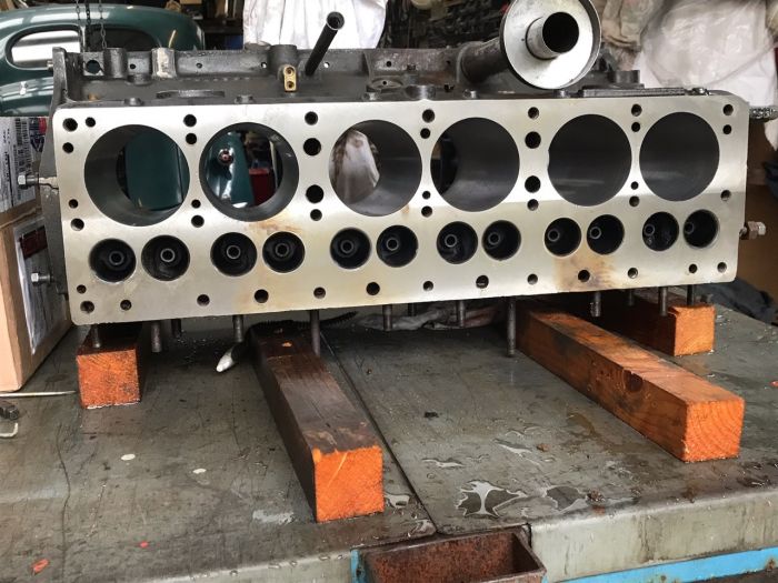

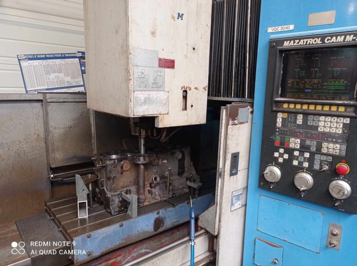

J'ai passé ma semaine à faire des petites bricoles en attendant de récupérer le bloc moteur et la culasse. Et aujourd'hui youpi coup de téléphone de l'usineur

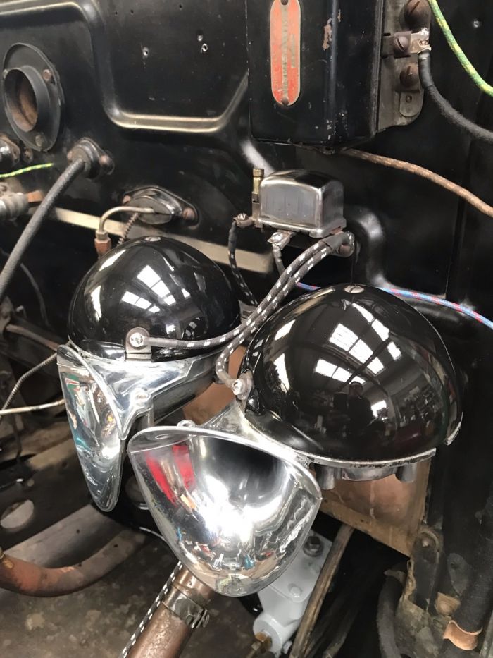

Côté bricoles, klaxons suite et fin

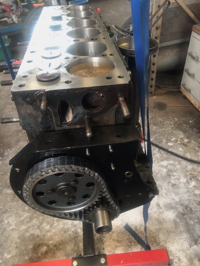

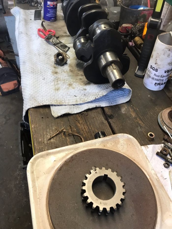

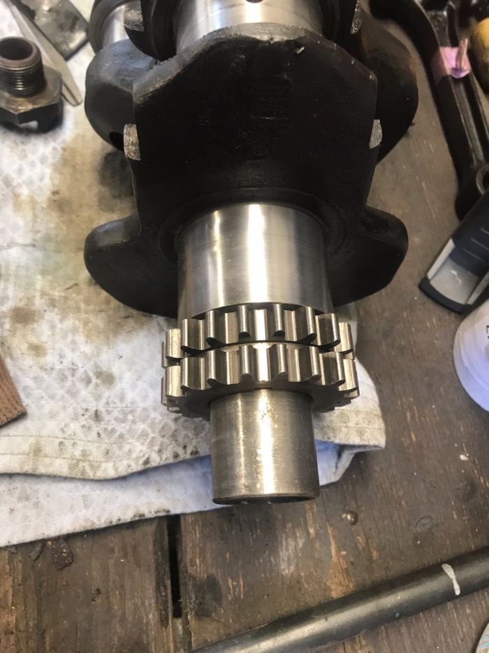

Montage pignon de distribution avec le vieux réchaud de la grand-mère

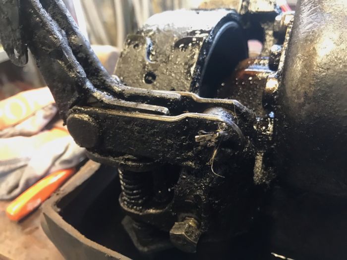

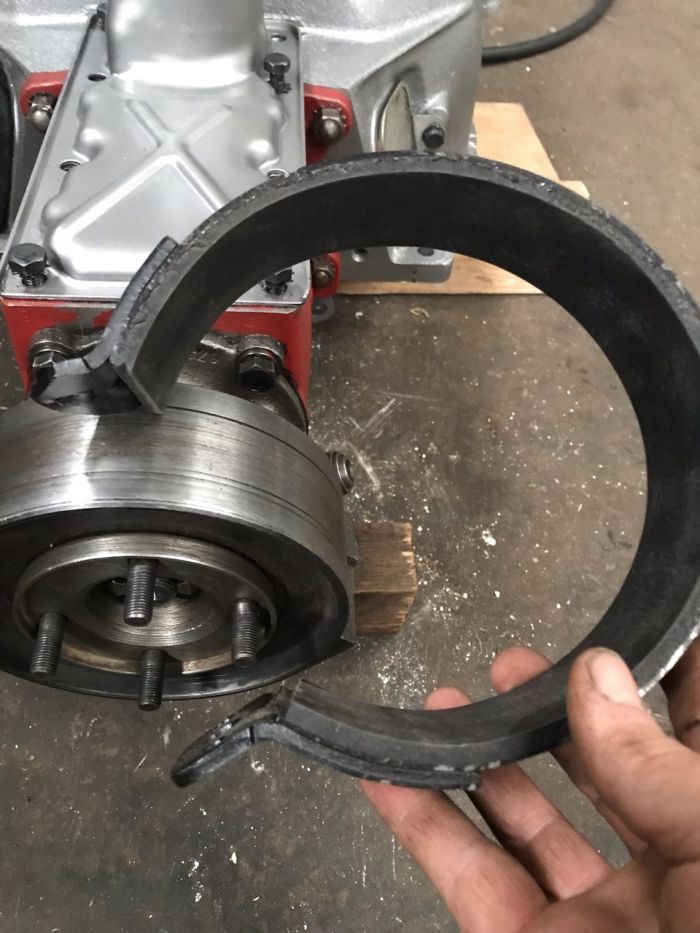

Montage frein de parking refait à neuf chez mon grossiste pour seulement 38€

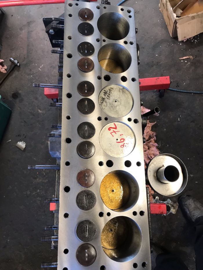

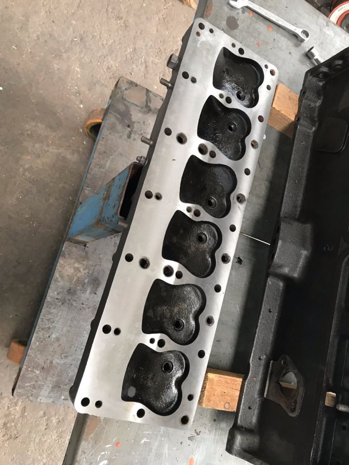

Culasse rectifiée jusqu'à 4/10ème par endroit

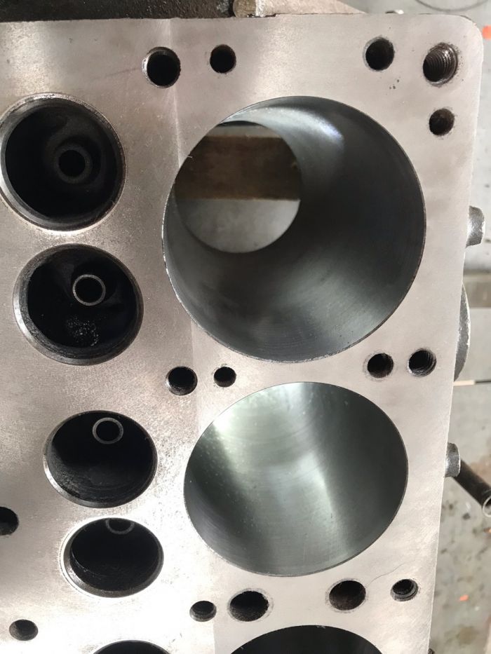

et le bloc réalésé et surfacé, passé au jet et au goupillon pour enlever toute la limaille, yapuka

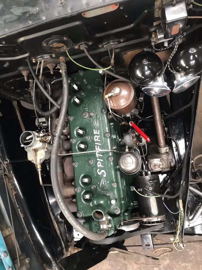

Yvon n'a pas chômé ces dernières semaines avec la mise à niveau du forum, merci beaucoup, ça fait plaisir de pouvoir échanger à nouveau

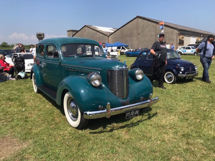

De mon côté je ne suis pas resté à rien faire, le moteur de la Chrysler est de nouveau opérationnel. On continue de faire connaissance lui et moi. Déjà 2 rassemblements et 250 miles (400km) au compteur.

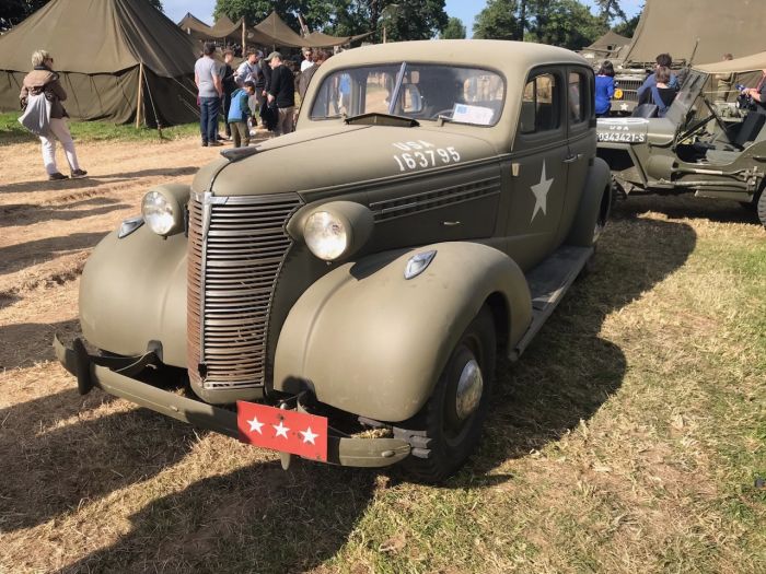

puis jusqu'au camp Géronimo à Ste Mère Eglise avec la rencontre de 3 petites soeurs de 1940 :
Une Plymouth
Une Buick
et une Chevrolet
On ne peut pas dire que les constructeurs américains faisaient preuve de beaucoup d'originalité. Mais bon je ne vais pas critiquer des voitures de plus de 80 ans qui roulent toujours. Les 850kms de rodage ont été franchis aujourd'hui, on sent bien que Lulu commence à se libérer et qu'elle s'amuse à atteindre des vitesses répréhensibles
