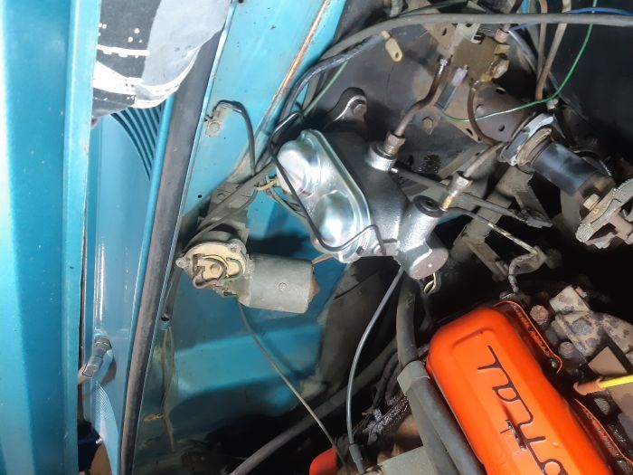

Heu ! là on voit clairement que les conduites de freins ne sont pas branchées
Mais j'imagine que c'est juste une photo de la pose

oui le tuyau débranché c est juste lors du montage .

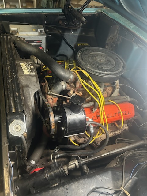

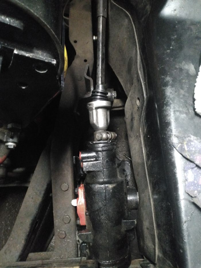

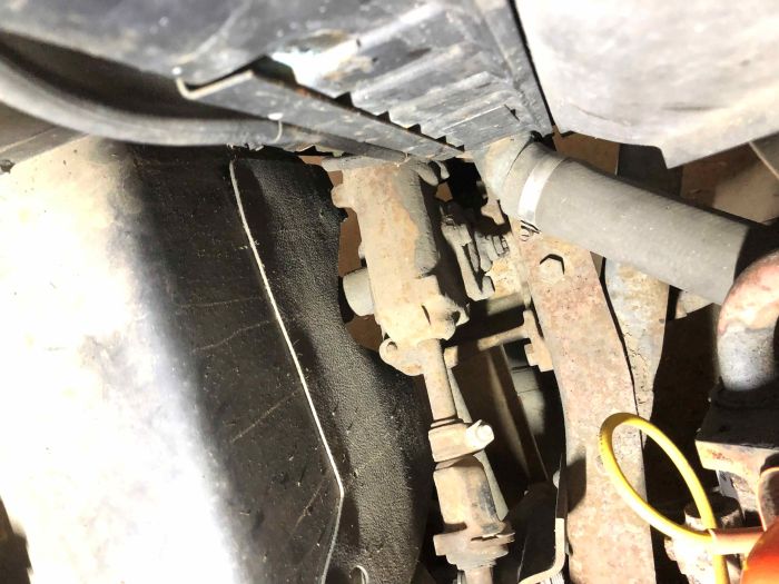

être propriétaire d'un pick up n'interdit pas un peu de confort
depuis l'installation de la direction assistée je connais maintenant le luxe
le kit reçu en mars dernier gisait dans mon atelier sans que je puisse trouver le temps nécessaire à son installation. Opération réalisée sans le moindre problème. Je dois dire que l'assistance hydraulique n'est pas indispensable sur route mais en manœuvre courte, quel plaisir !
boitier manuel
boitier saginaw reconditionné
vu de la pompe hydraulique
