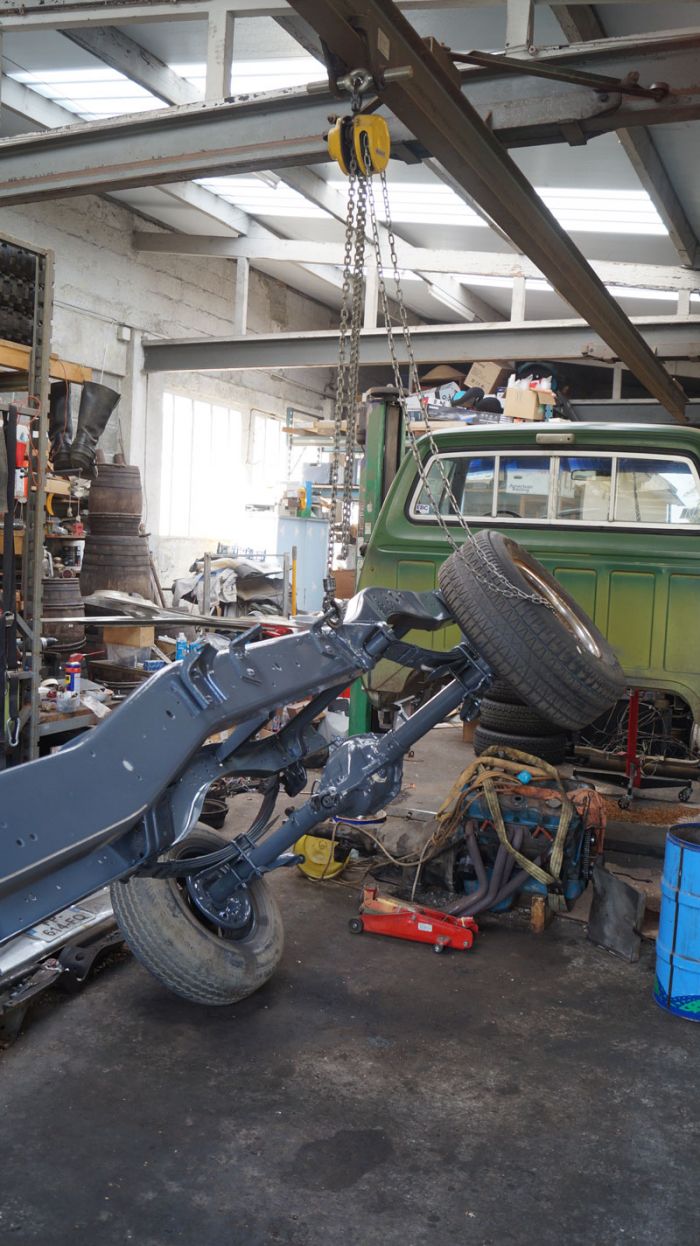

Le châssis est sur ses roues avec tous ces accessoires, essence, frein et électricité.

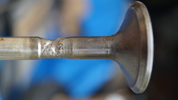

Je me suis remis sur le moteur après l'épisode distribution qui avait un peu animé le forum. Comme j'avais un cylindre un peu faible au moment de la remise en route, bêtement j'ai repris mes compressions pour voir si elles avaient évoluées après quelques centaines de kms parcourus. C'est plutôt bon avec des valeurs entre 8 et 10 bars sauf un cylindre qui reste à 2 bars. Donc pas de miracle, il y a réellement un soucis, vraisemblablement une soupape de cramée. Démontage ...
Rien qu'en enlevant la rampe de culbuteur j'ai déjà ma réponse
J'ai photographié le plus flagrant mais toutes les soupapes d'échappement se sont enfoncées dans leur siège. Quand on enlève la soupape ça fait carrément une marche ! Le plus extraordinaire c'est que à part pour le n°5 où la soupape est effectivement cramée, les autres cylindres sont restés étanches tout en s'affaissant

effectivement la soupape d'échappement est trop enfoncée, solution faire poser des sièges neufs

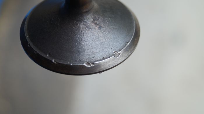

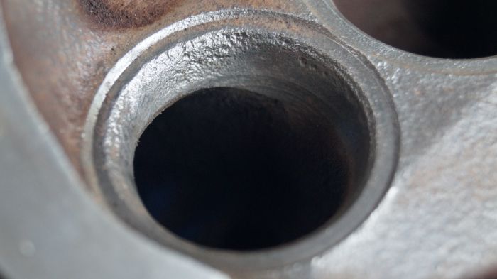

Finalement j'ai attendu la fin du confinement pour aller chercher moi-même les culasses que j'avais repérées dans l'Eure... et heureusement car la moitié des soupapes étaient grippées dans leur guide et la vision offerte par les différents conduits sur les têtes de soupapes n'était pas engageante. Je suis donc rentré à vide
J'ai ensuite tenté ma chance en Bretagne à Locmalo. Une belle rencontre avec un passionné qui a eu le courage de faire de l'Américaine son métier et qui m'a gentiment ouvert son stock de pièces d'occasion. Je suis reparti avec une vitre arrière, des panneaux de porte, une commande de chauffage pneumatique mais malheureusement pas de culasse.
Sur les 3 paires disponibles, il s'est avéré après démontage des soupapes que le temps avait fait son oeuvre
même sur des culasses très peu kilométrées sans calamine ni jeu dans les guides, l'oxydation a rongé les sièges et les soupapes. Certaines prélevées spécialement pour moi sur un moteur tournant étaient même complètement fendues preuve que ces moteurs ne sont pas délicats et qu'ils continuent de faire le job jusqu'à un niveau de détérioration important.
