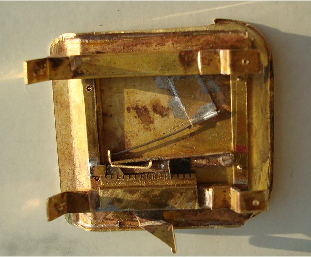

Pour le chrome: Oh non, c'est une pellicule tellement fine, quelques centièmes de mm que ça ne va rien recouvrir. C'est pourquoi s'il y a des rayes sur une pièce à chromer, elles seront tout autant visibles une fois la pièce chromée. Sur ces pièces en laiton, il n'y a pas du cuivrage, peut-être même pas de nickel.
A propos, les 2 ch...es de mouche qu'on voit à gauche et à droite de cette plaque sont des vis, diamètre .6mm. De la grosse boulonnerie!

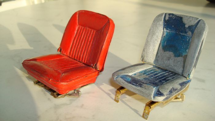

Même en été j'ai fait quelques bricoles sur le modèle. Les sièges avant étant désespérément incorrects, j'ai du presque repartir à zéro. D'abord le réglage des sièges ne me convenait plus; j'en ai "vite" refait 2 nouveaux. Voici le résultat:
Les rails sont sur 2 billes; le levier permet le réglage du siège sur une longueur acceptable.
J'ai pu conserver la forme en polyester du vieux siège conducteur, mais avec beaucoup de modifications. Le résultat est là, avec le second siège encore recouvert de cuir rouge. Les défauts de collage du cuir ne sont pas trop visible sur l'image.
Ce cuir va être prochainement retiré et les parties en polyester modifiées comme pour l'autre siège. Ensuite, le nouveau cuir turquoise sera collé. Mais ce n'est pas pour tout de suite.

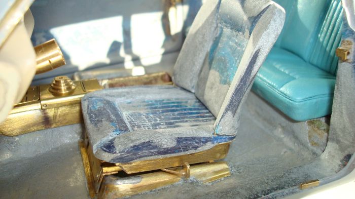

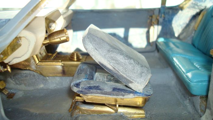

Sur ce, voici 2 images où on voit le siège conducteur installé dans la coque. Il va de soi que le dossier est rabattable mais, comme l'original, il n'est ni réglable, ni arrêté dans sa position normale.
Le siège arrière est terminé; il est installé juste pour "faire joli". Tout l'intérieur ressortira pour la peinture extérieure. L'an prochain peut-être?

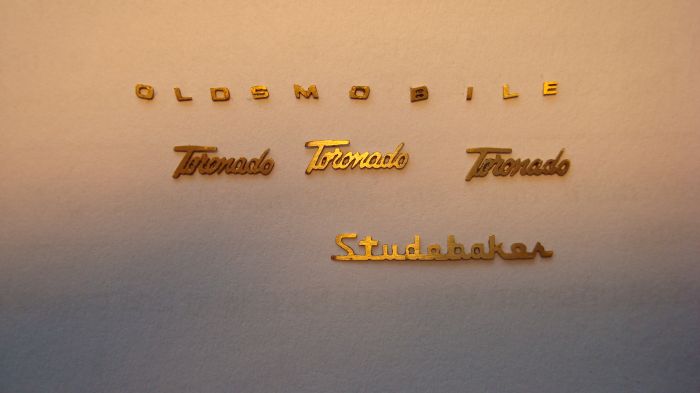

Sans vouloir concurrencer Frank pour ses flous artistiques, voici une image de mes lettres/mots pour la Toronado et le Studebaker pour l'Avanti.
J'aurais dû nettoyer les mots/lettres avant la photo, désolé, je suis un peu fainéant...
Les lettres me conviennent, le mot Studebaker aussi (longueur 24 mm), mais les mots Toronado (longueur 11 mm) manquent de précision.
Si j'en viens à ces petites choses, c'est que j'ai vu hier soir des modèles au 43ème qui m'ont laissé le c*l par terre: la personne qui a réalisé ça est graveur, ça peut aider. Il a fabriqué une grille de calandre ajourée pour une Peugeot 202 ainsi que le nom avec le trou pour la manivelle. Il a aussi fabriqué un capot pour une Bugatti avec les ouïes; c'est vraiment incroyable. Le tout est fait avec des outil tout simples, sans machine, sans ordinateur, juste avec de l'outillage de base. Un jour, je vous montrerai ce qu'il a fait.

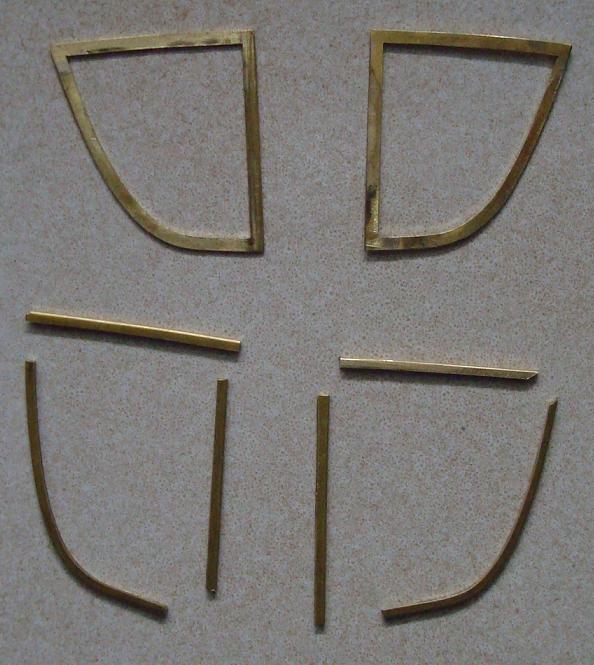

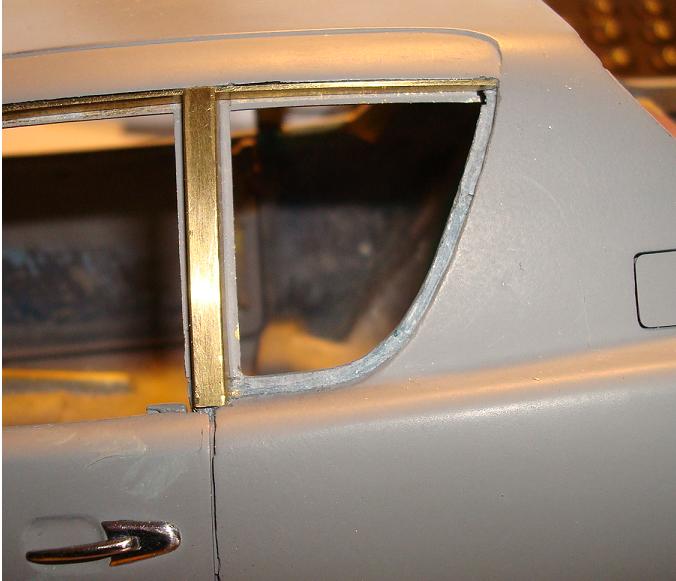

Après avoir fabriqué un pare-brise et son entourage qui sera chromé, je m'attaque aux cadres des vites latérales. D'abord les petites à l'arrière:
On voit sur cette image la moulure au-dessous du toit et celle sur le montant central. Les finitions de carrosserie viendront quand tout sera fabriqué et installé "à blanc".
Voici les pièces, non terminées, qui constituent les cadres des vitres latérales. Les fines baguettes sont en fait des profils en "U" faits main dans lequel viendra le plastique transparent. Il manque encore les charnières (non opérationnelles) et le crochet de fermeture, qui sera aussi là juste pour l'oeil.
