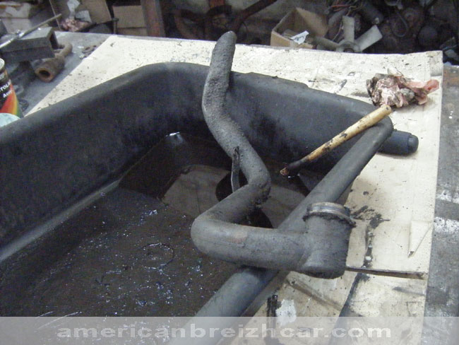

Bruno56 a écrit :C'est étonnant le passage de liquide obstrué au niveau de jt de culasse.. 8O .
On dirait un bout de joint qui n'aurrait pas été retirer lors de la fabrication de celui-ci (ce serait fort qd-même) :?: :?:
Certains passages sont ensuite obstrués par le joint de culasse, c'est normal. Par contre, avec le temps, la flotte bouffe le joint, c'est ce qu'on voit sur les photos.

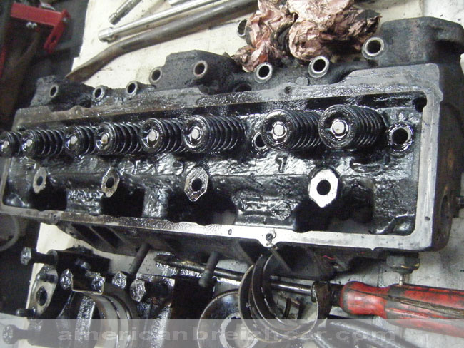

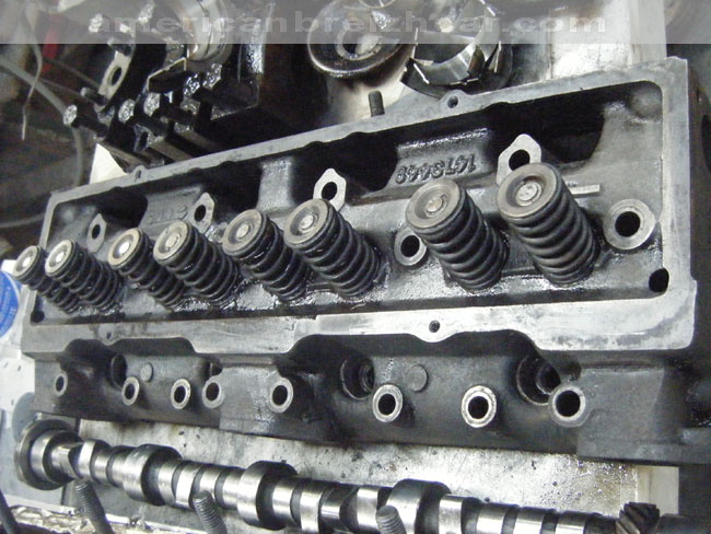

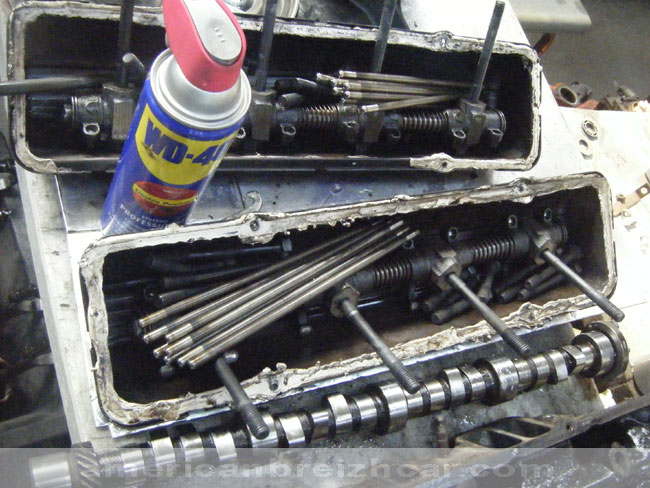

alors, petit retour semaine dernière avec le nettoyage des 2 rampes de culbuteurs
les pistons sont toujours au même endroit :D

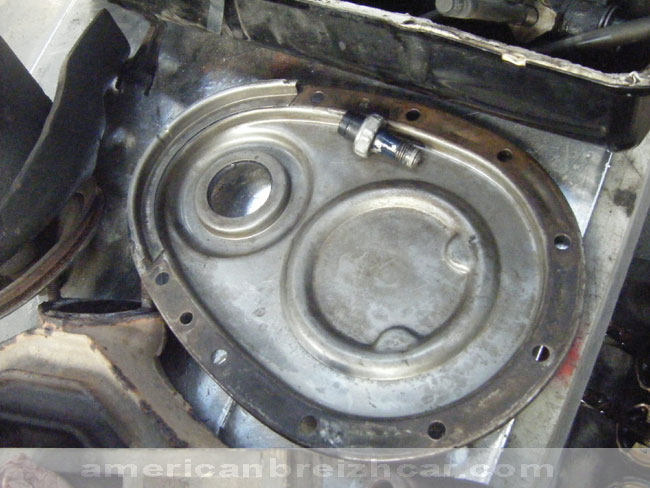

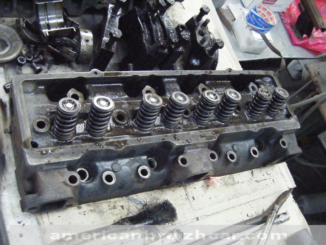

ce matin je me suis payé le carter de la distribution et j'ai retrouvé du métal bien caché sous la crasse de 50 ans
après le départ de Rodolphe une culasse a retrouvé un aspect présentable, sale mais présentable
celle-ci n'est pas encore présentable :wink:
mais elle le sera pour 19h00 :wink:

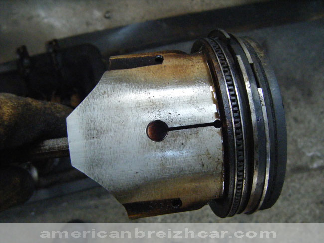

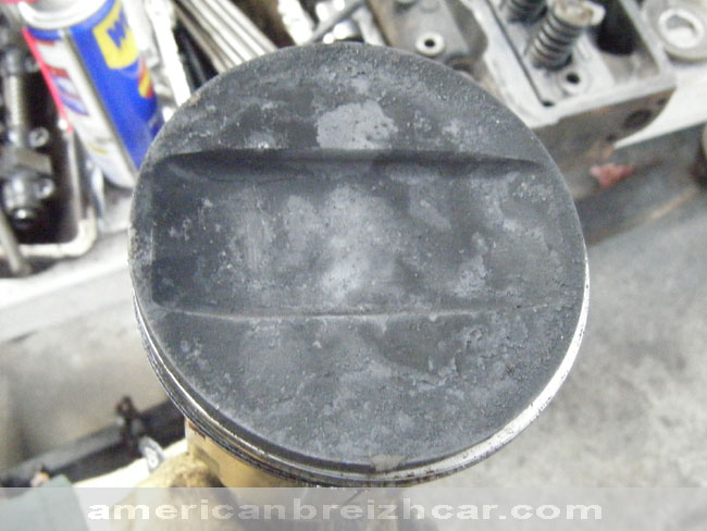

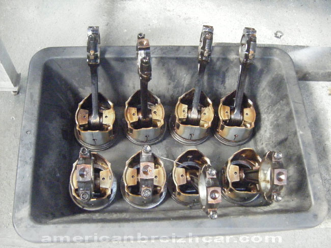

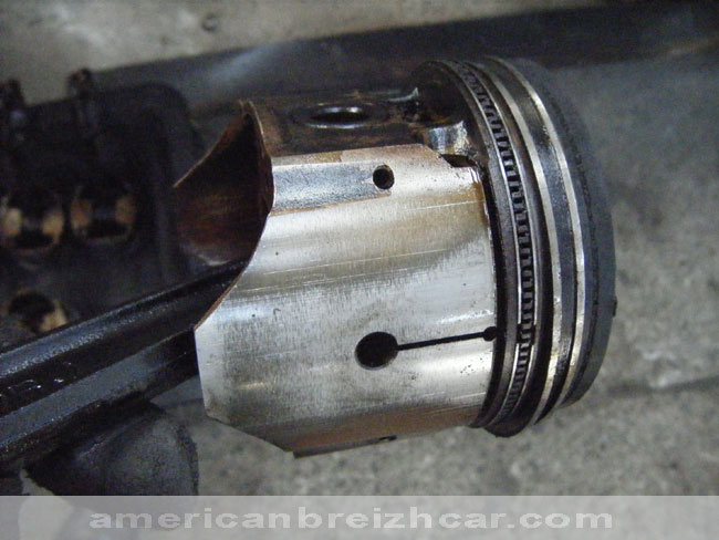

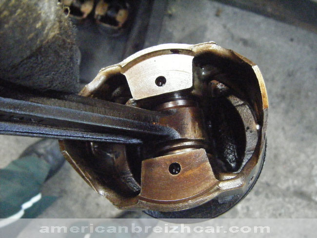

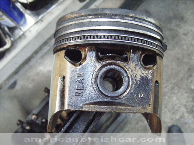

et comme je disais sur la sortie de hier, les pistons sont fendus pour limiter la dilatation et le frottement
et le comble du luxe cadillac, c'est sur les 2 faces
l'intérieur avec les 2 trous de graissage de l'axe
la tête du piston
et ils sont tous marqués en clair pour le sens de montage
on ne trouve pas ça ailleurs 8-)

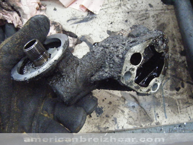

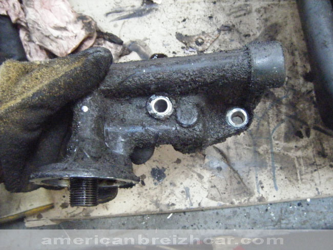

et ça c'est pour raccorder le filtre à huile
il est vraiment très sale
mais à force de patience il n'a pas résisté
c'est quand même plus présentable :lol:

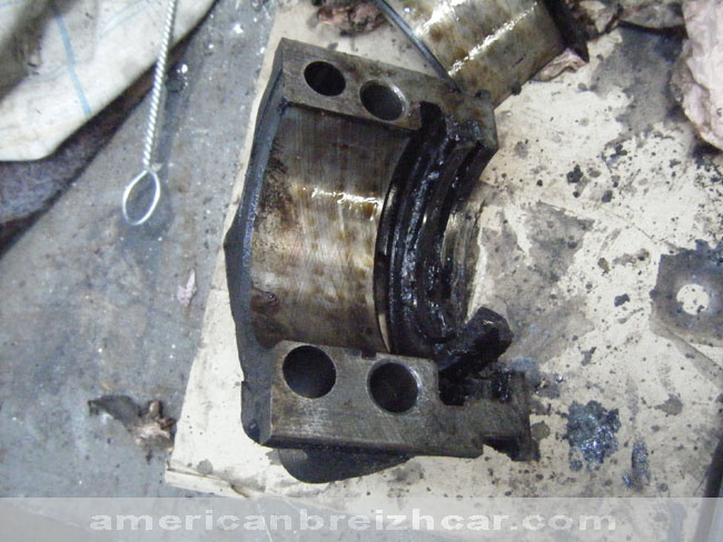

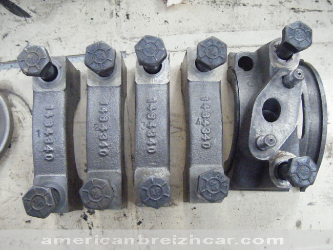

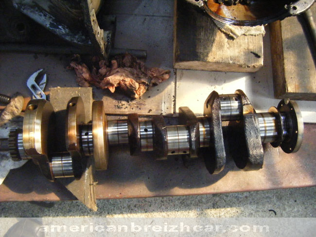

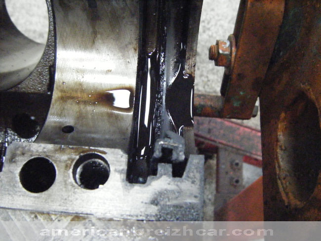

ensuite je suis passé aux manetons du vilo ...
sur celui-ci retirer le joint a été assez difficile car il était collé bien que contenant une armature métallique
ensuite je ne sais pas ce qui m'est arrivé, mais plus de photo ... j'ai sans doute coupé l'appareil trop vite :oops: :oops: :oops:
demain je vous en ferai d'autre car c'est intéressant de voir la fabrication cadillac :wink:

désolé d'avoir raté qq photos que je ne peux pas refaire, voici donc le final : les manetons tous frappés ...
et sans doute d'origine :wink:

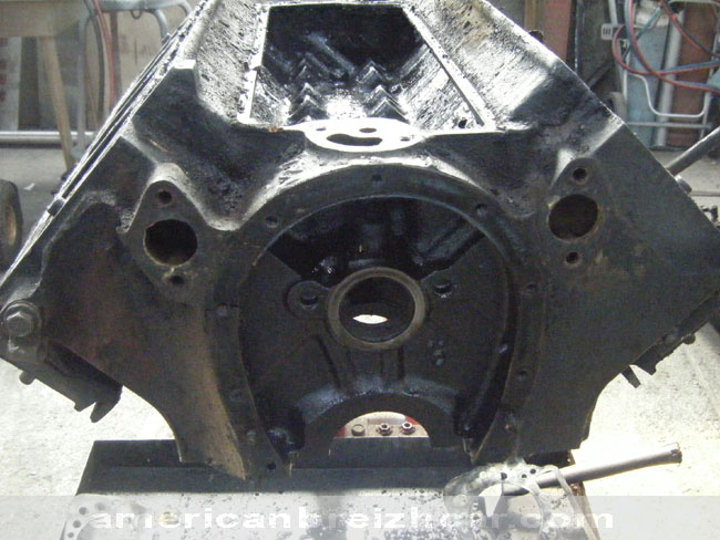

je dois avouer que cette mise en oeuvre n'a absolument rien à voir avec une autre marque, c'est la perfection jusqu'au bout des doigts, et perfection que le client est même loin d'imaginer ... :|

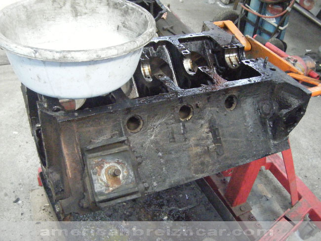

même le bloc est parfait, rien de coupant, sous n'importe quel angle, c'est vraiment du très beau boulot 8r)
et sur cette face, je ne retrouve pas une seule trace de peinture, par contre énormément de sable, oui du sable, même au plus profond de la saleté qui recouvrait le bloc... :?
je ne sais pas comment est le Nevada, mais c'est de là qu'elle vient, ou elle a passé sa jeunesse :lol:

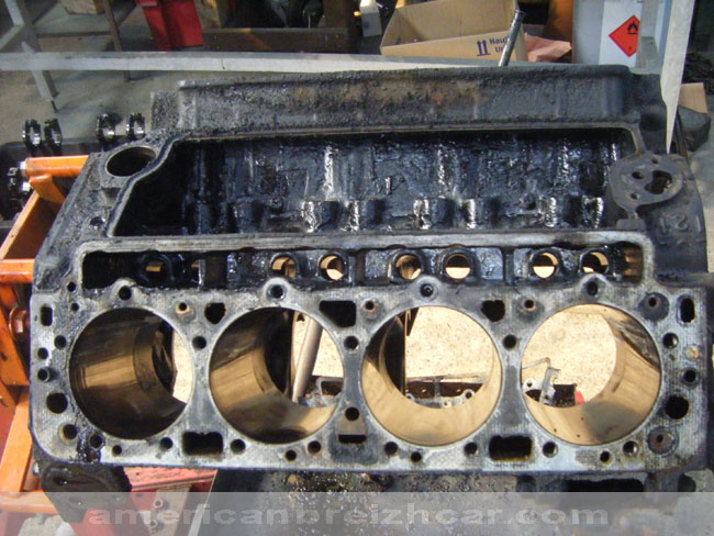

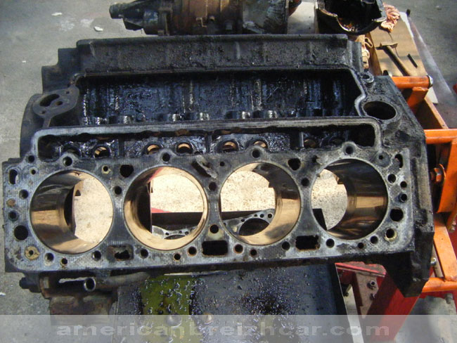

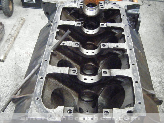

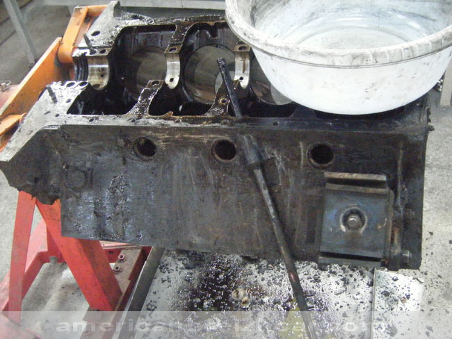

mercredi 21 avril 2010

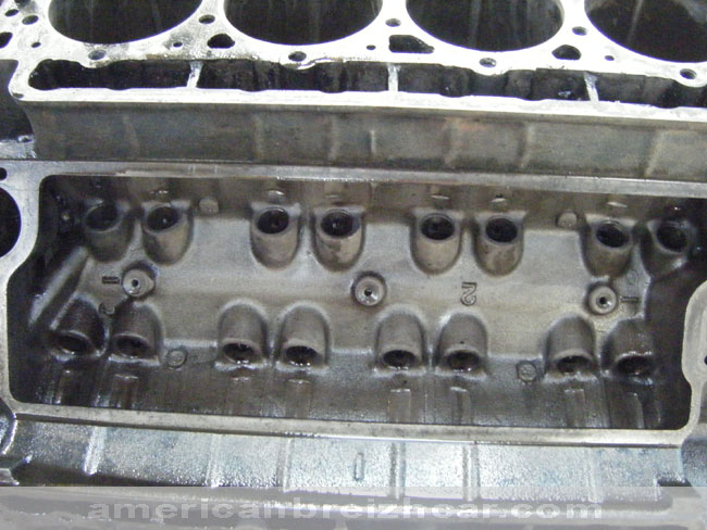

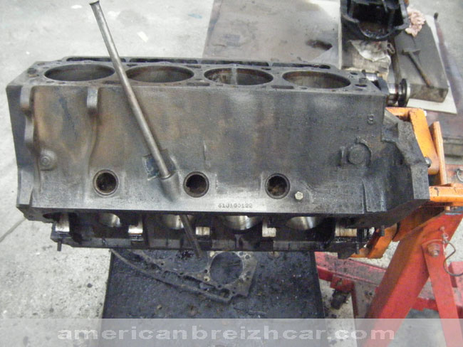

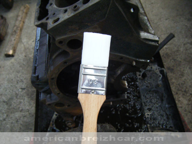

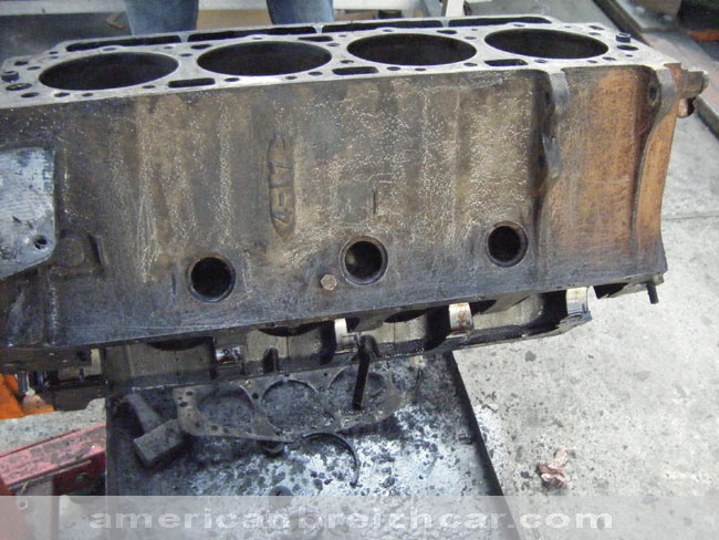

toute la nuit le bloc a "trempé" avec le produit de nettoyage cité un peu plus haut ...
et à 14h00 c'était la brosse métallique ...

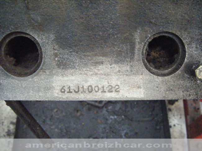

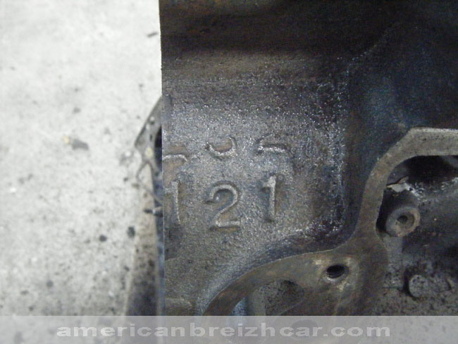

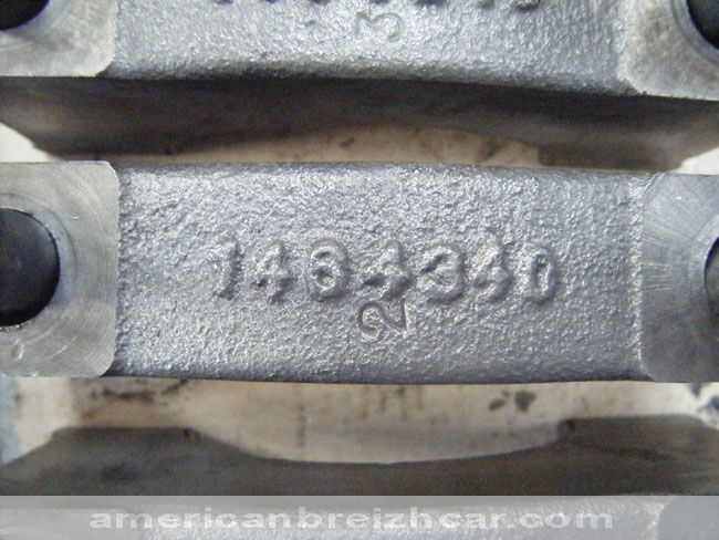

ça m'a permis de découvrir le numéro du bloc à cet emplacement
de voir aussi la préparation pour les pastilles de désablage avec un arrêt en fond de trou, contrairement à ford où c'est percé du même diamètre sur toute l'épaisseur (faut pas taper trop fort sinon elle part dans le bloc)
pas de doute, qualité irréprochable ! 8-)

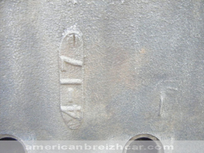

un autre numéro par ici ...
à quoi correspond-t-il, je n'en sais rien du tout ... :?

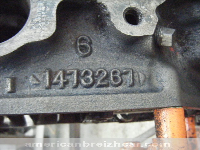

le numéro de fonderie

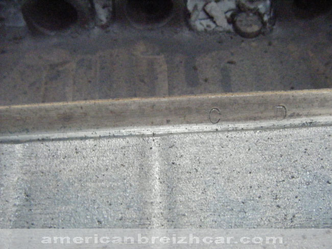

sur le haut du V 2 lettres frappées
encore des numéro de fonderie
et comme cela se faisait souvent, une fausse plaque vissée :lol:
bon, faut encore dégraisser ...
mais avant un petit investissement est nécessaire :?
et ce n'est pas du luxe
ah oui, ça va beaucoup mieux :D

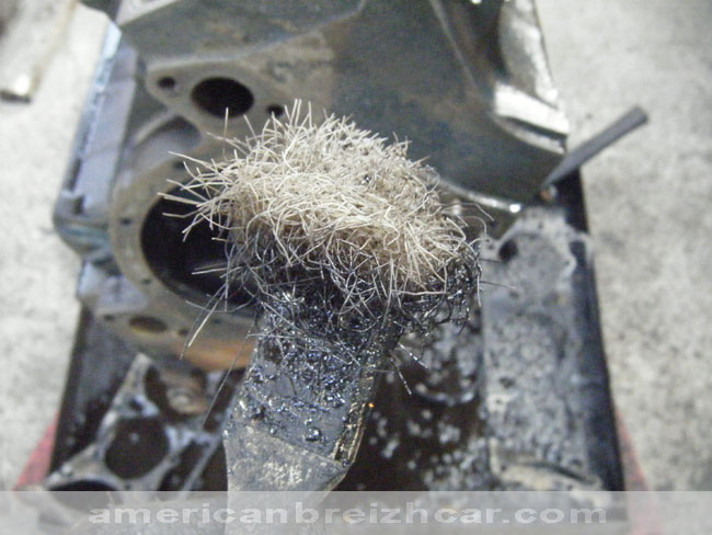

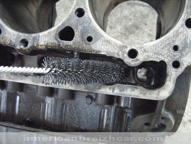

ensuite c'est au tour des écouvillons de toutes les tailles ...
c'est un kit complet que je viens d'achetr pour une poignée de cerises, mais c'est génial, et ça résiste au diluant :)
ah, je l'avais oublié celui-là ! coriace le bestiau ... :twisted:
et je crois bien que j'en arrive au bout ...
ce soir petite trempette de nouveau et ensuite ça sera le karcher !
une bouilliture de st marc sera inutile je crois :wink:

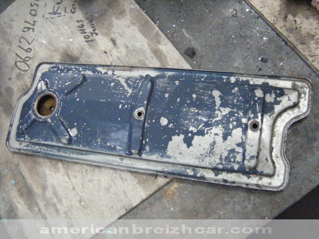

ben la peinture bleue d'origine bien entendu, mais il en restait si peu .. :lol:

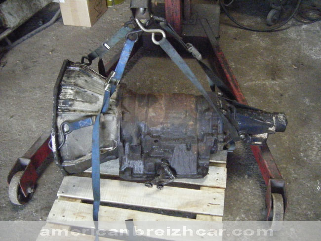

par contre la boite a déjà été ouverte et repeinte à la louche
normalement il n'y a que le centre à être peint en bleu
demain soir rémy attaque la boite :wink:

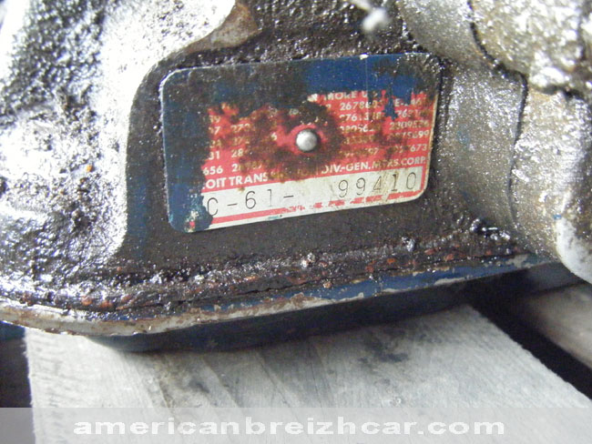

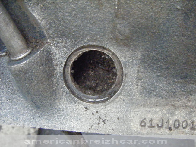

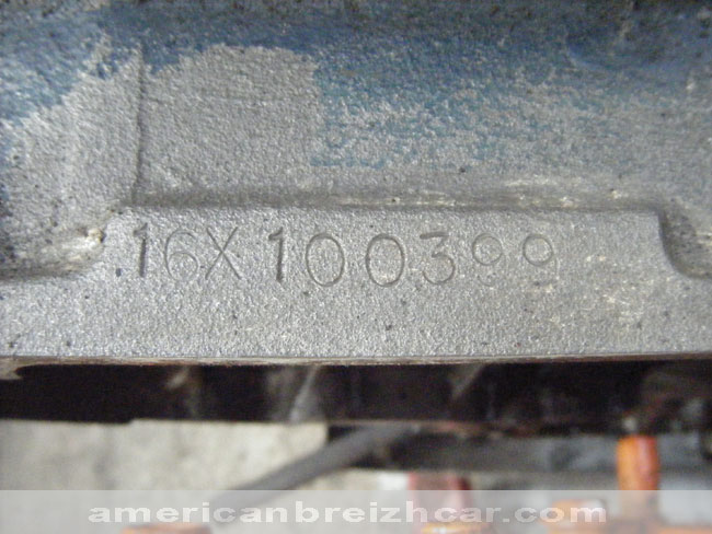

Le numéro 61J100122 est le VIN.
61 = année 1961
J = Coupe de Ville
100122 séquence. C'est une des premières voitures de 1961!
Le numéro 16X100399 est le numéro du moteur.
16 = 1961, séries 60 et 62
X = sans A/C
100399 = séquence.
La transmission est complètement peinte. Crois-tu que celui qui maniait le pistolet à barbouille allait "épargner" la cloche? Tout était peint en même temps: moteur et transmission.

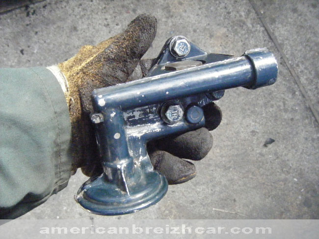

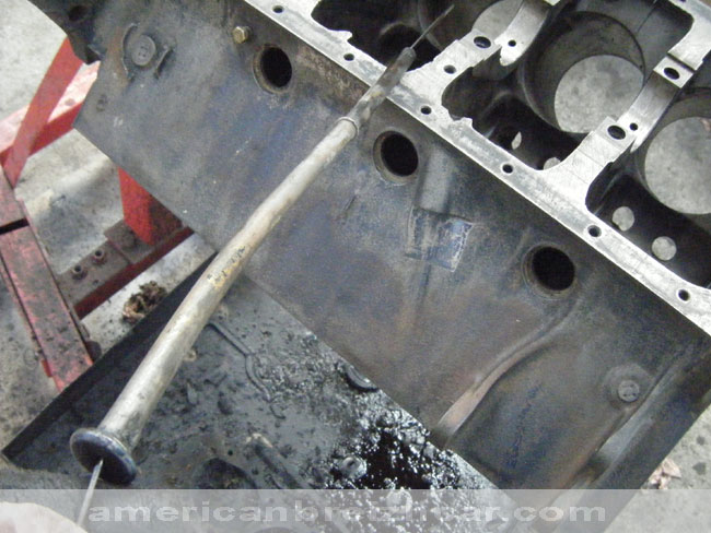

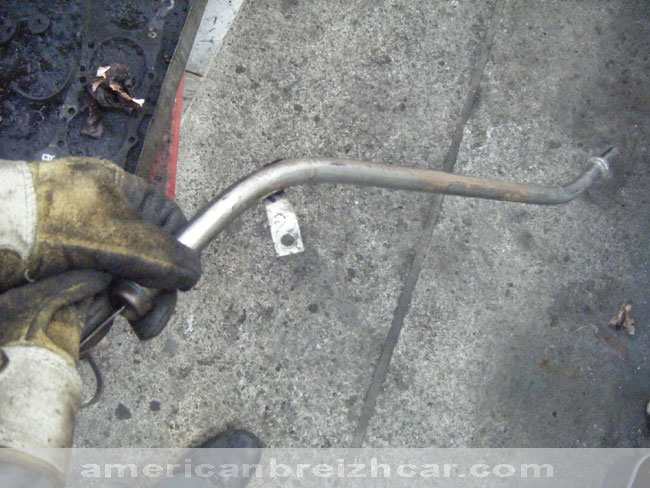

Par mesure de précaution, j'enlèverais le puits de jauge. Il se pousse de l'intérieur contre l'extérieur. Ces 3 minutes t'épargenront des recherches si tu le casses; ça se casse facilement!
Messages : 26758
Message par Yvon » 25 mai 2014, 16:53
Roger Zimmermann a écrit : ...Par mesure de précaution, j'enlèverais le puits de jauge...
merci Roger pour ces informations sur la boite.
par contre ci-dessus je pense que tu parles du puit de jauge du bloc...
je découvre juste son montage et dois effectivement l'enlever :wink:

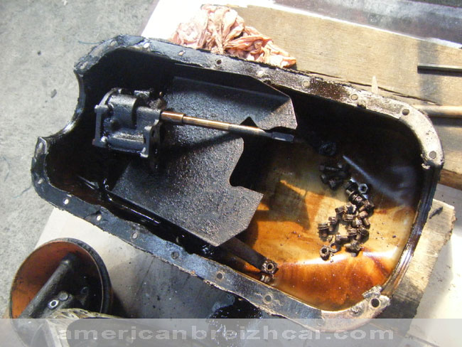

Messages : 26758

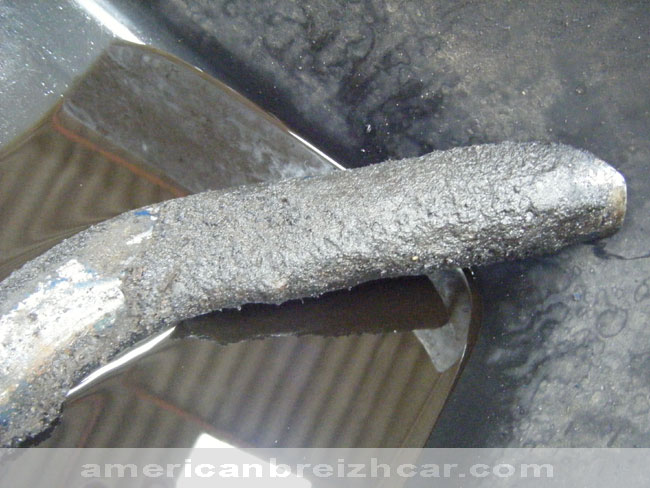

Message par Yvon » 25 mai 2014, 16:56
vendredi 23 avril 2010
et voilà Roger, c'est fait : :D
et celui de la boite est nettoyé
le reniflard dans un état ...
encore du sable !

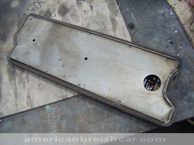

le chapeau de l'admission
là aussi j'ai retrouvé le bleu cadillac :lol:

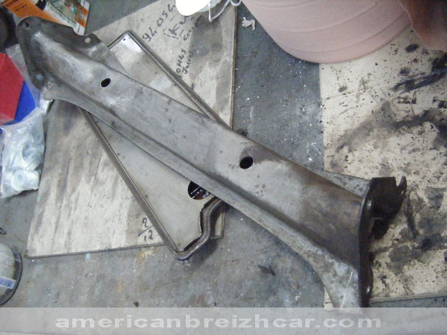

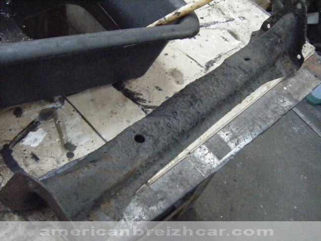

et ça c'est la traverse, du moins on la devine sous le sable :oops:
ah, c'est mieux, j'ai pu remplir mon petit seau de plage !.. 8-)

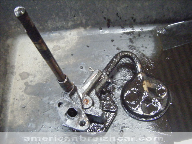

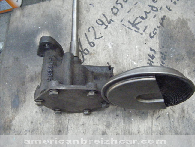

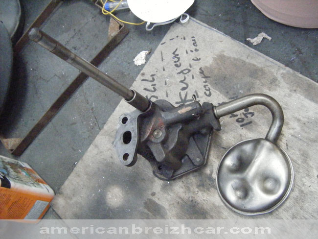

zut j'ai failli oublier de faire une photo de la pompe à huile, elle est déjà en cours de nettoyage
et une fois terminé :
aucun jeu, je crois que je ne vais pas l'ouvrir ... :roll:
