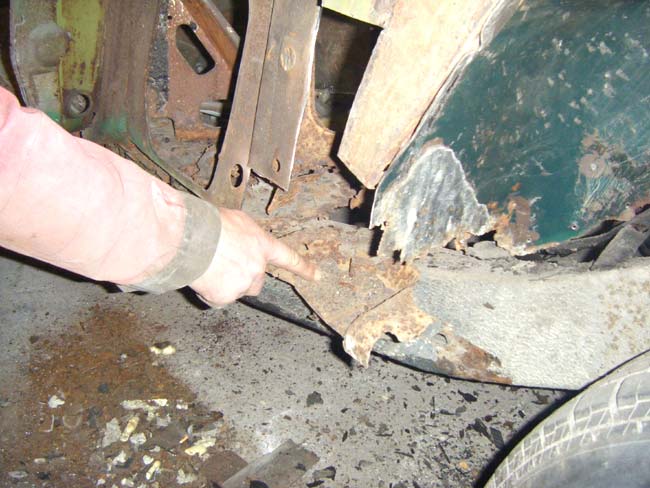

mais revenons donc à cet ancrage !
entre les deux flèches il n'y a plus rien, mais il y avait la mousse :lol:
là c'est le bas de caisse ... avec un peu de l'équerre de fixation caisse.
on va refaire le bas de caisse très vite à la plieuse numérique,
de la roue avant à la roue arrière, soit 1.98 m :oops:
c'est fou ! :oops:
en fait elle ne tenait que par ce renfort sous la flèche rouge ...
et encore quand on voit dessous c'était juste ... :cry:

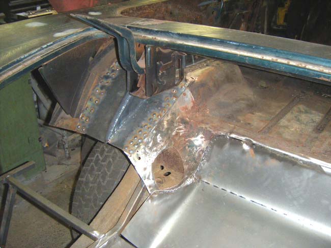

mercredi 31 décembre 2008
et voilà les dernières nouvelles de l'année sur "rouille houssa" ... :lol:
le passage de roue reprend forme ...
vous vous rappelez avant ...
la découpe m*rdique est rebouchée et la charnière du coffre bien solide :wink:
ça réchauffe le coeur :D
et ça donne celà du dessus ...
charnière en haut et passage de roue en bas ...
vers l'avant ...
et juste derrière la fixation de la banquette arrière
voyons un peu de l'intérieur du passage de roue ...
impressionnant le nombre de pointages et de soudures
l'avant du passage de roue, et ...
et, et ... de l'ancrage de la caisse !
qui se trouvait à l'origine en alignement avec l'intérieur du bas de caisse
et qui l'est de nouveau ! :wink:
belle pièce que celle-ci :tet01:
vue côté habitacle :hein01:
et voici avant, plus aucune fixation !
