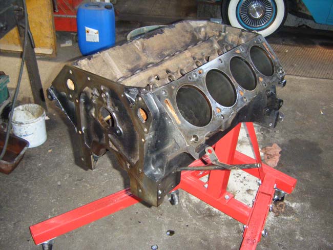

désolé Didi, pas de sablage, MAIS tout à l'ancienne, à la brosse métallique :lol:
pas beau ça ...
on va pouvoir bosser avec des gants blancs
samedi il ne restera plus qu'à déglacer les cylindres ... 8-)
et comme Olivier doit ouvrir sa pompe à eau pour bloquer l'axe et déplacer le support de poulie, il a dû se dire :
"je vais tester sur celle d'yvon" :lol: :lol:
non, je rigole, en fait elle avait comme 3 joints l'un sur l'autre, soit-disant refaite par un pro avant que, j'achète l'auto, mais le gars ne m'avais pas dit combien d'années avant ... :rir01: :rir01:
j'oublie aussi de vous dire que le vilo et l'arbre à cames ont été huilés
comme les surfaces de contact du bloc, et je me suis dis ceci :
"et hop un petit coup de noir acrylique !"
juste pour rendre la fonte moins poreuse, car les travaux qui vont suivre sont gras et la peinture aura peut-être du mal à accrocher, ou du moins le bloc sera ainsi plus facile à dégraisser ;)

voilà les photos de la journée,
Rémy et moi sommes arrivés à 10h00 ce matin, Olivier était déjà au boulot sur sa skyliner 8-)
immédiatement Rémy a plongé sur le moteur et m'a dit : propre ?? mon oeil !!!
et il a sorti les grands moyens ! :evil:
le tromblon du Gd Père ... :rir01:
ah ça débouche ! ;)
mais comme il connaisait bien mon moteur pour avoir aidé au premier démontage, il s'est aventuré dans les conduits alimentant les poussoirs en huile, il les savait comme moi à moitié bloqués !..
et il me déclare :
- "quand on a vu ton moteur à l'origine, on est certain de retrouver encore de la m*rde par ici !"
moi j'était tranquille, j'avais tringlé ... mais en petit diamètre ... :hein07:
avec du 9 mm pour les belles dames ...
ça donne ça ! :hein01:
un peu vexé je saute la dernière pastille difficile d'accès : pas grave au point où j'en suis
elle donne sur l'allumeur, et avec cette tige fileté de 9 je retringle, mais en ajoutant du diluant nettoyage ...
comme les canons à l'armée, je pousse et je tire ... je vais et je viens dans le creux de tes reins ... :rir01: :rir01:
et voilà la sauce ... :roll: :lol:
je ne sais plus combien de fois j'ai retiré la tige fileté et l'ai trempé dans le diluant :roll: :? :?
on peut dire maintenant que c'est presque propre ... :rir01:
et voilà Rémy qui se prend pour l'adjudant de service :
chiffon blanc pour relever la poussière ! :vio05:
aie ...
aie aie ...
mais non ... ;)
on essuie le diluant en fait ! 8-)
maintenant c'est nickel ! :hein01:
ben vouiiii
c'est la pupille de l'oeil de rémy que vous voyez à l'autre bout ! :rir05:

et je m'arrête pour aider Rémy à déglacer les cylindres avec le honoir
on mouille avec le pétrole des nouveaux poêles de chauffage, pas d'odeur ! 8-)
yes, ça décape bien !

et Rémy se met à décoleter* un cylindre avec un outil du tour ...
vraiment pas facile car il faut tenir l'outil en main :?
y'en a au moins pour 4h00 à ce rythme :?
aux grands maux les grands remèdes ... :lol:
en moins de 5 mn les 8 cyclindres sont retouchés 8-)
* le décoletage est le fait d'enlever un peu de matière (1/10° de mm ou moins) en haut des cylindres car il y a une marque nette là où s'arrête le frottement des segments, et ça peut venir casser un moteur refait, comme celui-ci ;)

par contre les paliers du vilo ... :hein01:
ben depuis 1963 ... ça doit faire qq kilomètres quand même :roll:
c'était plus que très limite, sur le cuivre ! :hein07:

en fait les petites pastilles de désablage sont très facile à mettre car il y a une butée dans leur logement, impossible de faire une erreur et de l'enfoncer de trop ! ;)
la plus difficile d'accès, au doigt de l'allumeur !
c'est celle de droite sur la photo !
et côté arrière moteur, il y en a 2 qui seront mise plus tard, après la pose de l'arbre à cames et lors de l'enlèvement du bloc, surtout ne pas oublier cette petite pastille !
et j'ai gardé les 6 plus belles pour la fin :
jolies hein ;)
et maintenant celle qui est inutile :hein07:

Xavi3r a écrit :...Au fait, pour le déglaçage, vous utilisez quel outil sur la visseuse ?
c'est un trépan spécial acheté chez summit, un honoir, génial comme outil et super efficace, c'est fait en moins de 2 mn par cylindre, il faut bien arroser de gasoil, pétrole ou autre, surtout évitez l'huile qui garde la matière sur place et peut créer d'autres dommages

phil64 a écrit :Je parle bien du rebord (qui n'est pas uniquement de la calamine ) en haut du cylindre. Ce rebord se créé par usure et se situe juste au dessus du segment supérieur.
Les "vieux mécanos" te diront qu'il vaut mieux laisser ce rebord sauf évidemment si tu re-alèses
C'est ce qu'on appelle le "talon". Sur le moteur de ma Brougham, il n'a été procédé qu'à un déglaçage. L'atelier a laissé le talon et a abtenu des segments prévus pour ce genre d'opération, celui du haut ayant un chanfrein pour éviter la casse décrite par Yvon. Si on ne peut pas les obtenir, il faut enlever le talon, c'est évident. Le problème, à mon sens, est qu'en enlevant ce talon à la main, on risque d'aller trop loin là où justement le premier segment "circule".

et voilà mon labeur de l'am :lol:
c'est du nettoyage ingrat :?
les paliers du vilo qui faisaient trempette depuis qq jours déjà ...
et voilà les 5 presque resplendissants :hein01:
tiens un joint spi tout neuf a été posé ... :shock:
sur le carter de la distribution :mrgreen:
pfffffffffff et on n'en voit pas la fin de ce satané nettoyage, y'en a encore pas mal :cry:
pour changer un peu j'ai déballé et préparé la nouvelle pompe à huile, haute performance 8-)
et j'ai déjà tout ça de pièces en trop, plus la vieille pompe à huile ... :hein07:
