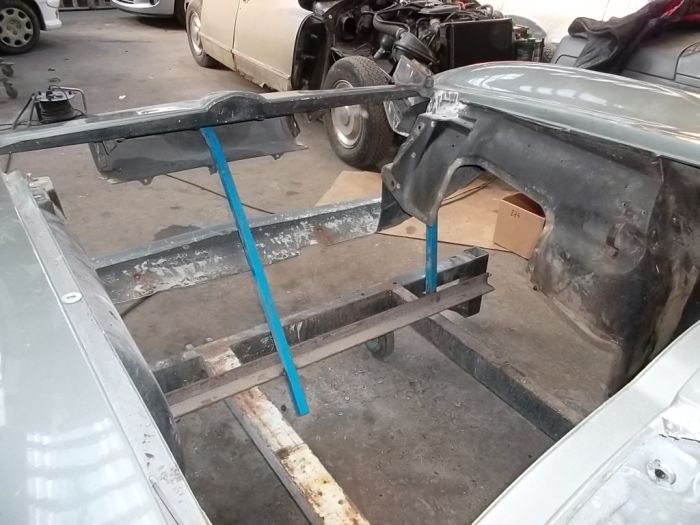

vous remarquerez que nous avons mis des renforts.
comme la caisse est en fibre,il en faut pour qu'elle ne casse pas ...
