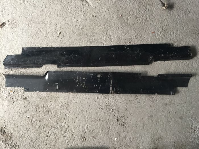

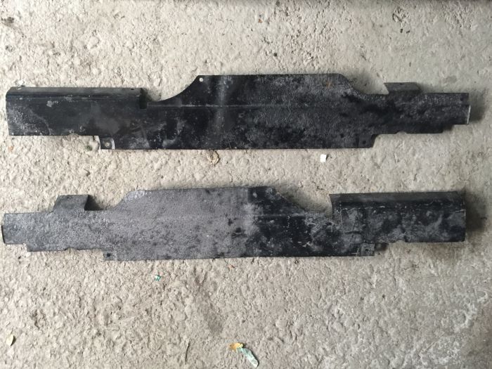

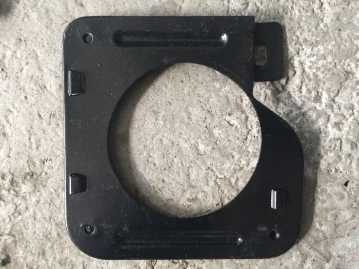

Je n'en doute absolument pas Roger. D'ailleurs, je vais tout de suite te mettre à contribution:Roger a écrit : Pour les pièces dont tu ignores encore à quoi elles servent: en publiant leur photo, tu auras certainement une réponse...
Je précise toute de même qu'avant j'ai cherché de long en large dans ces deux bibles...
Cette pièce est unique.
Ces deux groupes de pièces sont noir propre d'un côté et partiellement goudronnée de l'autre

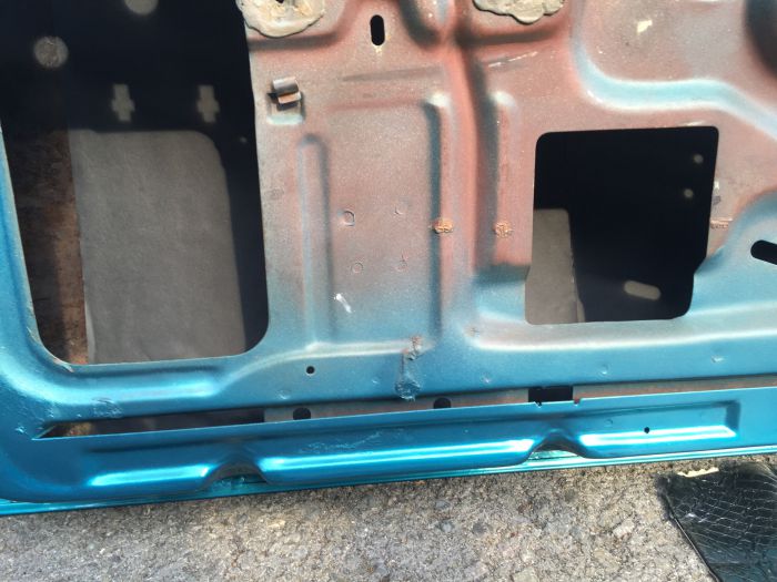

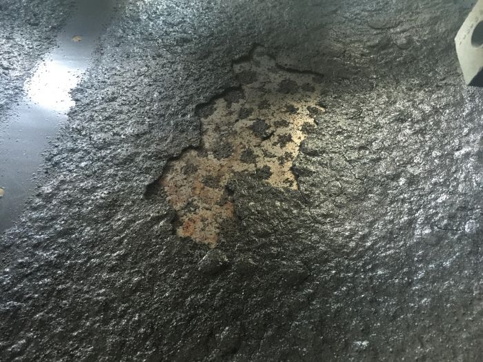

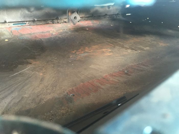

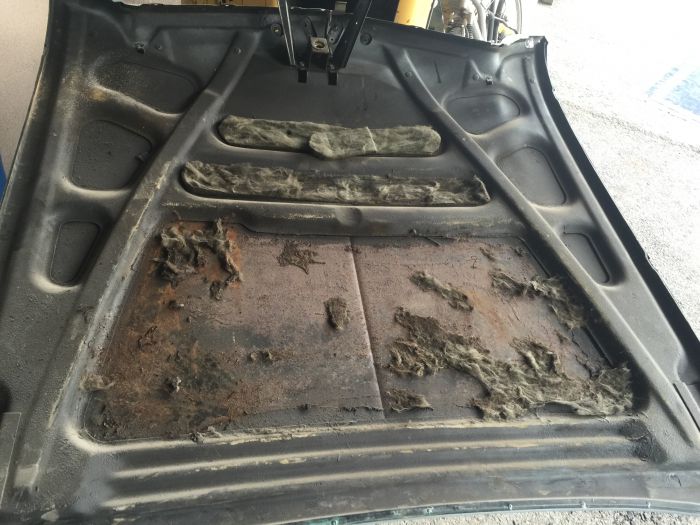

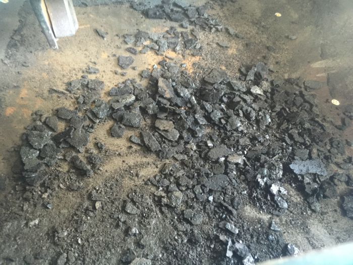

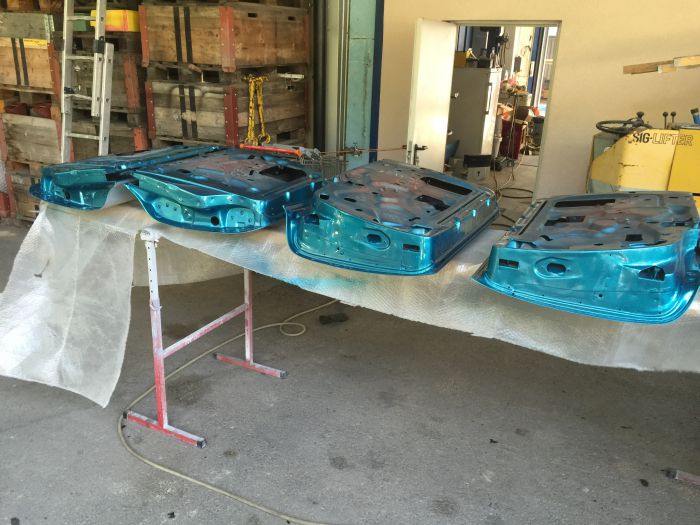

Depuis hier, je me suis attelé à un boulot assez ingrat, le dégoudronnage des intérieurs de portes et du capot
Voici un exemple d'intérieur de porte, le goudron d'origine se disloquait. Impossible de laisser ça...

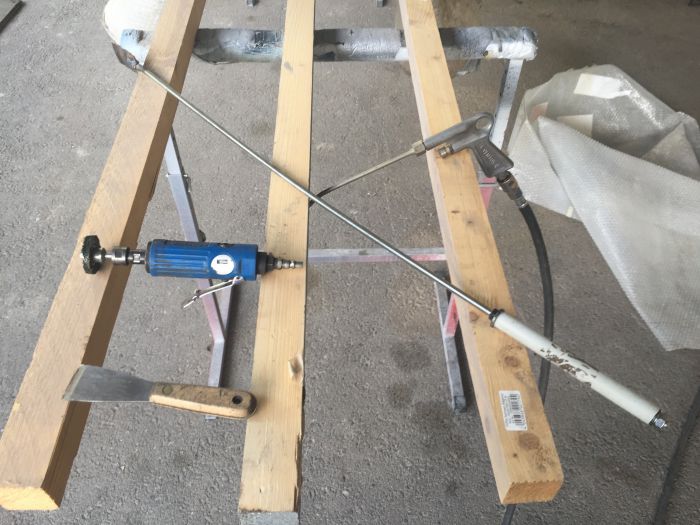

Les outils (dont le long fabrication maison...)

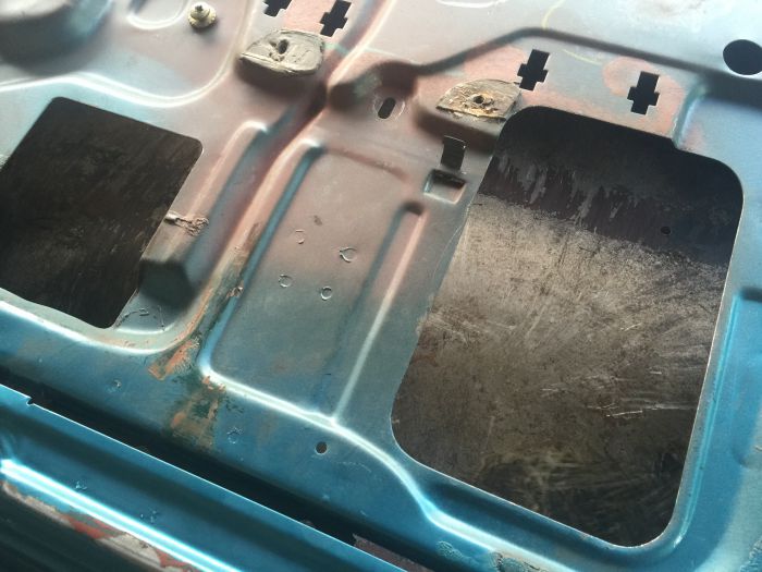

Le résultat par porte après environ une heure de travail déprimant par porte (c'est dur, c'est sale et on s'abime les mains)
Fin de journée, traitement au convertisseur de rouille. Comme celui-ci agit chimiquement encore pendant 4 à 5 heures dès l'application, le collage des plaques de goudron sera fait le lendemain.
Aujourd'hui, pendant que je préparait mon capot, mon pote à peint les intérieurs de portes

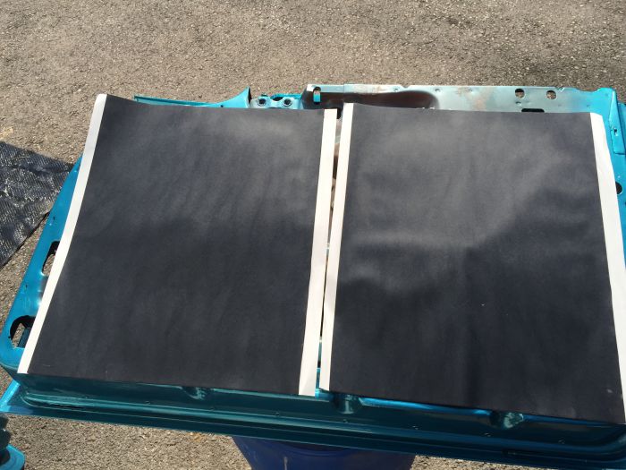

Puis une fois le soleil bien chaud, je me suis attelé au collage des plaques
les espaces restants seront traités au corps creux pendant le re-montage des portes
Demain, égalisation des ailes et du capot par mon pote pendant que j'isolerais la voiture pour refaire la peinture des intérieurs

La pièce unique: aucune idée. Est-ce qu'elle est dans l'état où tu la démontée? si oui, elle doit être installée dans l'habitacle.Norbert a écrit : Je n'en doute absolument pas Roger. D'ailleurs, je vais tout de suite te mettre à contribution:
J'en profite également pour te demander si tu as des nouvelles du moteur d'essuie-glaces...
Les deux pièces: très probablement sous l'auto pour protéger des conduites. J'ai bien désossé une '59 il y a longtemps, hélas, la plupart des pièces ont été vendues et je ne me souviens pas de tout...

ça peut être aussi le raccordement du moteur de ventilation à la cloison pare feu
sur les pattes on devine de petits trous pour lier à autre chose ...
la grande plaque avec le trou rond se fixerait à la cloison, les pattes se clipsent dessus et le moteur se fixe vis ces petits trous sur les côtés...

Difficile de voir l'échelle des pièces dont tu ignore l'emplacement...
J'avais des pieces semblables sur ma cadillac entre caisse et pare chocs...
Mais vu que j'ignore la taille je doute que ça ait un rapport...

Non, la pièce unique ne sert pas au moteur du ventilateur et non, les autres pièces ne vont pas en protection des conduites sous la caisse, j'ai déjà essayé... Maintenant il se peut que ces pièces ne soient pas celles de ma Caddy, avec le déménagement précipité d'il a y 4 ans c'est possible que j'ai dû y laisser quelques pièces et en prendre d'autres... Quoi qu'il en soit, je verrais bien en cours de remontage et je n’hésiterais pas à vous mettre encore à contribution au besoin...

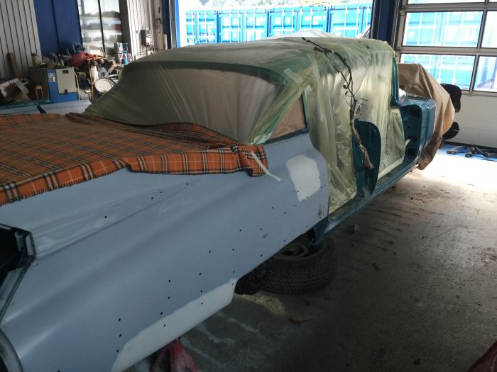

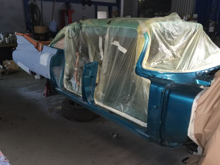

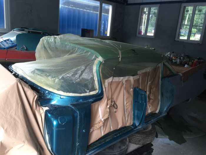

Aujourd'hui, je pensais finir mon capot, isoler la voiture et préparer les intérieurs pour les peindre. Résultat, je n'ai eu le temps que d'isoler la voiture. Vous le croirez ou non, mais il m'a fallu près de 4 heures pour arriver à ça...
La piètre qualité du travail risque de bien faire sourire les quelques pros de ce forum, sans parler de la quantité astronomique d'adhésif de carrossier dont j'ai eu besoin... Isoler une voiture, c'est vraiment un métier...
Mais bon, je suis intimement persuadé qu'aucun brouillard ne parviendra à me dégueulasser l'intérieur...
Pour le reste du travail ce sera un autre jour...

mais non, tu te débrouilles pas si mal
- Messages : 1672
- Âge : 45
il vaut mieux passer 4 heures a maroufler...que 20 heures a nettoyer l'habitacle...et de loin...

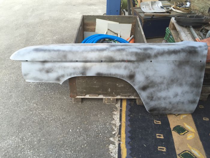

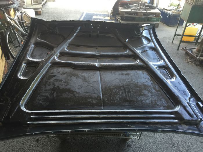

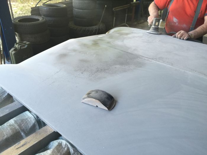

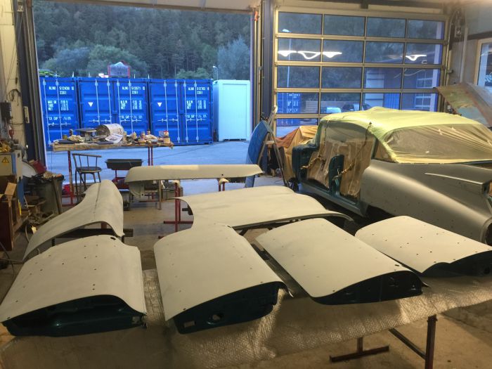

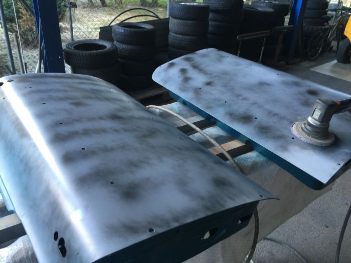

Aujourd'hui, à nouveau un travail pas très gratifiant mais ô combien important. Le ponçage du capot des ailes et des portes.
Comme le surfacair à été très mal giclé par mon espèce de peintre à la noix de l'époque (trop d'épaisseur, irrégularité de couche et importantes coulures), ça a vraiment été long et pénible de rattraper tout ça. Le ponçage s'est fait au 400 a sec mais ça collait beaucoup au disque. Peut être aurait'il été mieux de le faire à l'eau...
Pendant que mon pote faisait le principal à la machine, moi je fignolait à la cale
Voilà les pièces prêtes pour l'isolation, nettoyage de surface, patte grasse et hop, peinture...
mais avant, il y aura encore celles-là à préparer.
Cela dit, pour aujourd'hui mon pote et moi en avons plus qu'assez...
- Messages : 27436
Rhôôôô, et le tout posé sur un convertible !
c'est un scandale !
c'est un scandale !

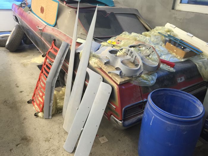

Cette Ford est à vendre. Elle appartient à mon pote depuis plus de 10 ans, il avait le projet de la restaurer, mais avec son boulot de carrossier peintre indépendant, il n'as jamais eu le temps et maintenant qu'il est à la retraite, c'est la santé qui lâche...Yvon a écrit :Rhôôôô, et le tout posé sur un convertible !![]()
c'est un scandale !
Cette voiture nous a réservé une mauvaise surprise, il y a 2 ans lorsque nous l'avons rentrée le moteur tournait bien. Puis au début de cette année lorsque je me suis remis à ma Caddy, j'ai d'abord commencé par dépoussiérer cette Ford et la refaire tourner en vue de la vendre. Mais mauvaise surprise, le moteur est bloqué, mais alors vraiment bloqué. j'ai essayé de le faire tourner au vilebrequin en ayant ôté les bougies, rien à faire. j'ai remplis les cylindres de liquide de frein en laissant tirer plusieurs jours, j'ai vidangé l'eau de refroidissement et ajouté de l'eau chaude pour tenter une réaction thermique, j'ai démonté le carter pour mettre deux cric hydraulique en appuis de levage sur les masses d'équilibrage, rien a faire, à part décoller le caoutchouc d'un des supports moteur, pas un seul degré de rotation... Reste éventuellement à démonter les chapeaux de tête de bielles qui sont accessibles et essayer de faire bouger le pistons correspondant, ou alors démontage moteur ce qui est totalement exclu par mon pote qui préfère s'en débarrasser dans l'état... Mais pour le moment la priorité c'est la Cadillac...
- Norbert
- Messages : 1006
Non cette voiture ne sera pas restaurée par moi ou mon pote (voir post ci-dessus) mais vendue à un prix "liquidation"...thunder-430 a écrit :c'est la prochaine resto..c'est un projet enorme cette caddy, aprés la peinture..il y aura l'ajustement des ouvrant et autres..de quoi occuper pas mal de temps..
Pour ma Caddy, j'essaye justement de ne pas trop penser à tout ce qu'il reste à faire et les problèmes en relation, sinon je crois que je commencerais sérieusement à m'intéresser à n'importe quelle bout de corde et les arbres plantés derrière mon local...
