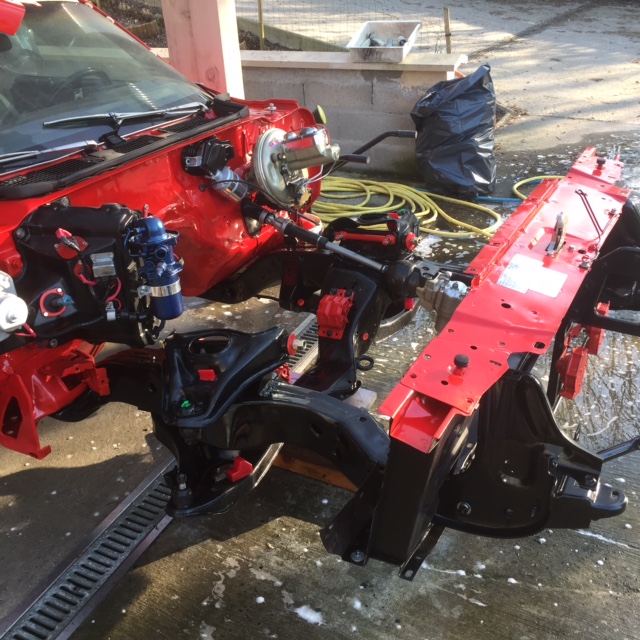

Bonsoir
je viens de me rendre compte que je n'avais pas donné de nouvelles sur ce sujet.Désolé,j'y remédie.J'ai connus quelques soucis de santé (vieille mécanique française,pièces usées) qui ont fait que je n'ai pas pu continuer comme je le souhaitais.J'ai néanmoins fait quelques bricoles sur lequel j'ai posté des sujets (freins,pompe DA...) mais ils se trouvent ailleurs.
Voila ou j'en suis:pratiquement toutes les pièces de l'avant ont été refaites (sablées,zinguées,repeintes,refaites),tous les auxilliaires aussi (pompes,DA,alternateur,ect....) avec des kits de refection.
Le demi chassis est reposé,le moteur vide et repeint en attente de remontage.J'ai commandé toutes les pièces dont j'avais besoin chez Summit,rockauto,NPD,classic industries.Me reste à commander les ressorts de soupape et un kit pour refaire ma boite de vitesse.
Ce qui m'a piégé c'est le fait de tout vouloir refaire à neuf,donc à chaque fois des kits,ect.....
plus les sous car ça coute un peu tous ces trucs......plus le fait que si je travaille à couvert,je travaille dehors et vu la météo en région parisienne........
je remettrais des photos dès que possible (et aussi dans "grands travaux")
Donc,je suis bien la,pas mort et vais la faire re rouler cette caisse!! mème si ça fera peut etre un peu bizarre,une voiture réstaurée d'un tiers (tout l'avant) dans l'univers des collectionneurs.

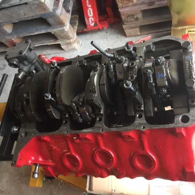

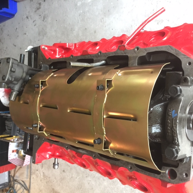

Bonsoir
ça avance bien,j'ai toutes les pièces commandées (attente de ressorts soupape de chez Summit) ,le moteur est en phase de remontage (j'attends une clé dynamo plus "haute" que celle que j'ai),remontage des éléments qui se greffent sur l'avant .
c'est du bonheur que de remonter des pièces remises à neuf!!
sur le moteur,après avoir changé les pastilles de sablage,remontage de mon vilbrequin rectifié et modifié (demi cuillères sur les arrivées huile),j'attends pour serrage des paliers au couple et vu pour modif circuit huile (carter Millodon plus pompe haut débit.
dans la semaine,je dois remettre les ressorts,ai essayé avec un compresseur interne mais ne suis arrivé à rien.On va démonter le triangle inférieur et y passer une tige filletée de M16 pour remonter le tout.
Plus reprise peintures sur ce qui doit l'etre.
Bonne soirée à tous

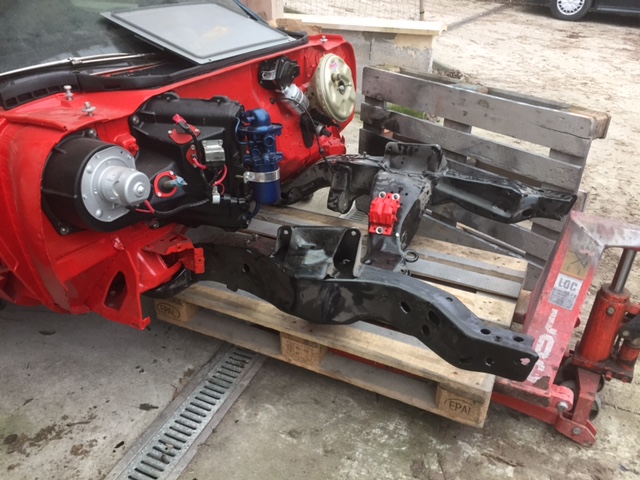

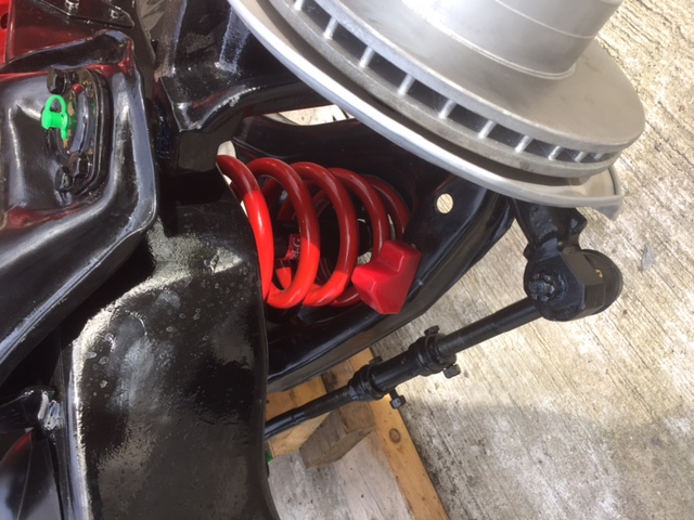

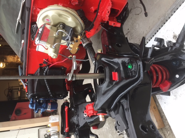

On a mis en place les ressorts,voici l'appereil:
une tige filletée M16 en acier "noir" ,une grosse plaque en 5 mm en dessous du triange (avec feuilles caoutchouc pour pas rayer ou riper) une rallonge et un roulement avant l'écrou de serrrage):ça marche mieux qu'un compresseur de ressort et surtout plus sécurisant (ces ressorts me faisaient peur...),mais on en a quand mème chié avec deux crics pour remettre les axes du triangle
ça s'alignait mal:deux heures de taf à 3.
Prochain truc à faire:mettre la direction (tout en MOOG),dégraisser et passer partout faire petites retouches de peinture,puis continuer le moteur (reçu clé dynamométrique 300 ft-lbs)
ça avance,ça avance......Merci à mes deux fils pour leur aide et aussi hier,un de mes employé qui est venus nous aider spontanément.Ces pièces sont lourde,très lourdes
si quelqu'un peut m'éclairer pour le serrage des buschings des triangles ,cela m'aiderait bien.
Bonne continuation à vous.

- Messages : 27603
je comprends mieux avec cette dernière photo :domsobecki a écrit : ... pas assez sérré,la grosse rondelle bouge.J'ai mis écrou et contre écrou neufs mais la question: quel serrage? c'est le caoutchouc qui "vrille" ? car en fait l'axe n'est pas libre?,ne pivote pas ?(sais pas si je me fais comprendre)
pour les busching,j'ai mis caoutchouc,tout en MOOG,le polyuréthane juste pour les silent blocs et "amortisseurs" (et en rouge c'est plus joli sur le noir....).A ce sujet,conseil de maintenance:j'ai blindé avec graisse blanche molykotte entre toles et buching car j'avais corrosion et la ou il y a de la graisse,il n'y a pas d'eau et donc pas de corrosion...
le principe a été modifié, l'axe dépasse de chaque côté et est fileté !
c'est beaucoup plus sûr car avant l'axe était percé et fileté de l'intérieur et la vis se faisait la malle
sur ta voiture c'est bien mieux avec le fait de poser un contre écrou
si tu as graissé le bushing il va tout seul en place, il suffit de l'écraser un peu et c'est parti pour des années
(c'est le même principe que les fifties Ford)

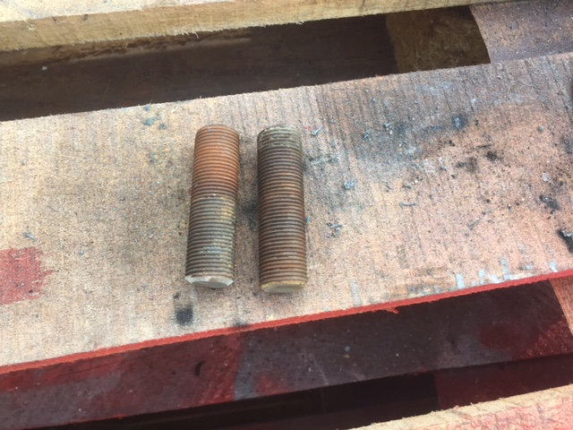

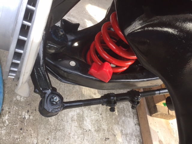

ce jour,remonté la diréction et les disques,et la vu un truc qui ne me plait pas du tout: le réglage des bielettes qui ne prends que sur 4/5 filets (le "tube" filleté creux avec colliers de serrages)
roues droites,suis pratiquement en bout de vis.
Regardé sur l'éclaté,mes photos de démontage et comparé avec les vieilles pièces: tout est identique,"conforme".Ne l'avais pas noté au démontage car tas de rouilles informe mais ça me semble infiniment dangereux.Je veux que les filletages soient au moins pris au niveau des colliers.
Donc,découpe de filletages sur anciennes bielettes et demain,je coupe en deux les tubes filletés,je visse,gagne 10 cm et soude le tout à l'arc pour avoir une pièces plus longue.
Donc,tant que pas remonté et essayé,je confirme,il ne faut jamais rien jetter !!

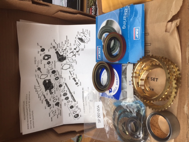

Prochain chantier:réfection de la boite de vitesses.
Reçu kit commandé chez "the gear box transmission", en attente aussi de deux fourchettes.
Le kit contient ce qui permettra à ma boite (une Muncie 4) qui était déja une modif du précédent proprio (mais boite posée tel quel, sans vérifs) de repartir "à neuf".
Je n'ai jamais fait ça,mais bon, il n'y a pas de raisons en travaillant tranquillou avec des photos à chaque étapes que cela foire.
Et aussi vu les tutos sur youtube,donc on se lance.
La boite fuyait et avait des jeux aux roulements,plus une fourchette assez usée.

ça m'est arrivé à 2 reprises de casser une fourchette de boite sur 2 européennes, ça fait tout drôle ...
- Messages : 1672
- Âge : 45
Il te faudra te fabriquer au tour un faux axe d'arbre intermédiaire...
Qui fasse juste 0.2mm de moins que la longueur de l'arbre et ses entretoises...
Sinon tu va vite dechanter...
Il est integralement monté sur des aiguilles mises une a une a la main et c'est impossible à monter sinon...
J'ai refait moi meme ma boite super t10 de corvette....sans le savoir...et lorsque tu entends une centaine d'aiguille tomber de l'arbre tu te demande bien comment tu va pouvoir reassembler tout ca...
Le jeu tout monté en bout d'arbre est effrayant pour un néophyte...mais une fois mesuré en fait c'est normal...
Malgrès cela j'avais appelé un ami persuadé d'une erreur dans le manuel...mais non...c'est agricole qu'on m'a repondu...
Bien evidement si tu ne change pas les aiguilles et/ou l'arbre et que tu n'a pas besoin de demonter l'arbre...n'y touche pas...laisse le en place...

Mais de toute facon rien que les deux rondelles de callage sont une galère...
J'ai donc fait un axe qui me permettait de tout monter un peu moins gros en diametre et biseauté côté sortie...
J'ai tout empilé a la graisse quand meme puis ensuite une fois dans le carter j'ai poussé mon arbre factice avec l'arbre definitif...
Le transport ptt ne serais pas si cher je t'aurais donné l'outil que j'ai fabriqué, mais n'importe quel tourneur te fait ca pour dix balles...
- Messages : 1672
- Âge : 45
Ah et puisque tu parle de clips...
Il te faudra une pince a joncs...si c'est comme moi c'est pas des clips...
Et sans la bonne pince c'est impossible...y'a pas de prise...
Ref facom 411a...je crois je verifierais si besoin...
