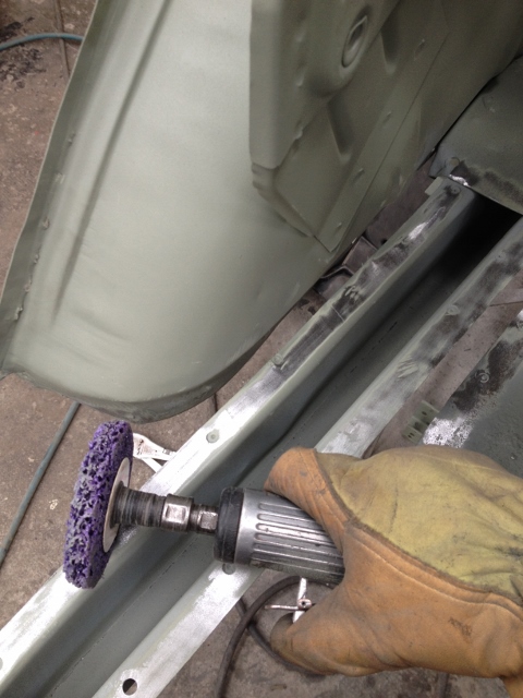

ponçage avant la mise en époxy

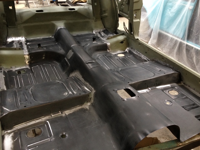

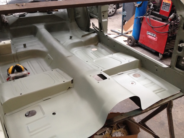

et voila un planché tout neuf!!
après un coup de brosse, du galva à froid est appliqué pour traiter entre les tôles, l'époxy n'étant pas conducteur. ;)

Maintenant plus sérieusement, explique au néophyte que je suis pourquoi faut-il que la tôle -c'est bien ça ?- soit conductrice ?
Mino56
Messages : 130
Message par Mino56 » 05 févr. 2014, 21:33
je pense que c'est pour que la soudure par point s'effectue correctement ,non ?
my Buick and other stories
Messages : 26774
Message par Yvon » 05 févr. 2014, 21:54
moi je pense plutôt pour que toute la caisse soit à la masse :idea:
yo le gall
Messages : 132
Âge : 35
Message par yo le gall » 05 févr. 2014, 21:59
oui, c'est pour faire de beau points à la pointeuse, une grosse intensité traverse les deux tôles en contact, les fait fondre et créer une soudure sous forme d'un point. En gros c'est un peut ça :)

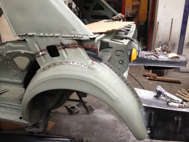

yo le gall a écrit : Image
C'est la fameuse pointeuse dont tu parlais ?
En faite, ça part sur le même principe que les rivets d'après ce que je vois : assemblage de 2 tôles superposées ... non ? C'est simple d'utilisation ? Encore une méthode que je ne connaissais pas ! ;)
Sinon, pour ton plancher c'est des pièces de repro ? T'en a pas trop ch**r pour ajuster tout ça correctement ? :hein09:

oui voila, c'est la pointeuse sur la photo, enfaite, on voit pas mais il y a une tige en cuivre également en dessous, les tôles sont pincées l'une contre l'autre et une forte intensité les traverse, et ça soude ;)
c'était réalisé de cette façon d'origine et d'ailleurs, les voitures d'aujourd'hui sont toujours fabriquées de cette façon mais avec des robots.

July a écrit :Sinon, pour ton plancher c'est des pièces de repro ? T'en a pas trop ch**r pour ajuster tout ça correctement ? :hein09:
oui c'est de la reproduction mais honnêtement, la qualité est très correcte :note02:
