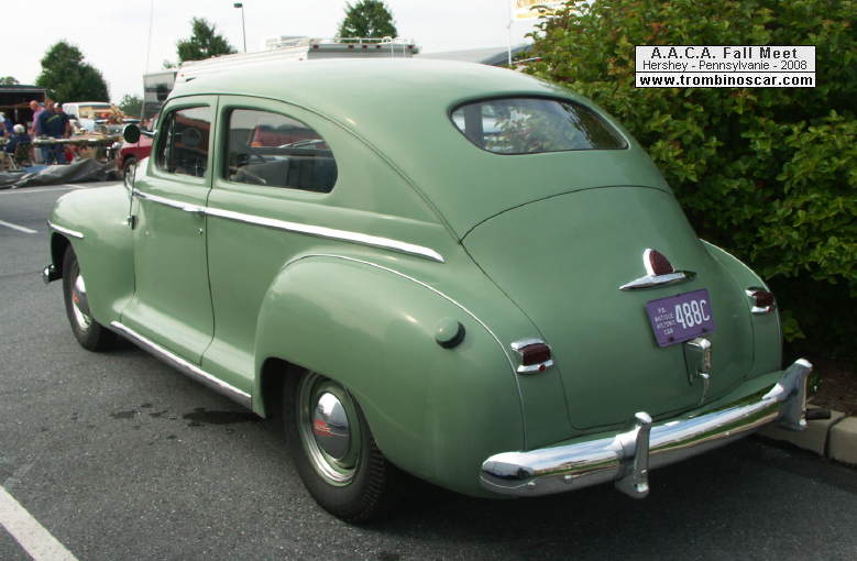

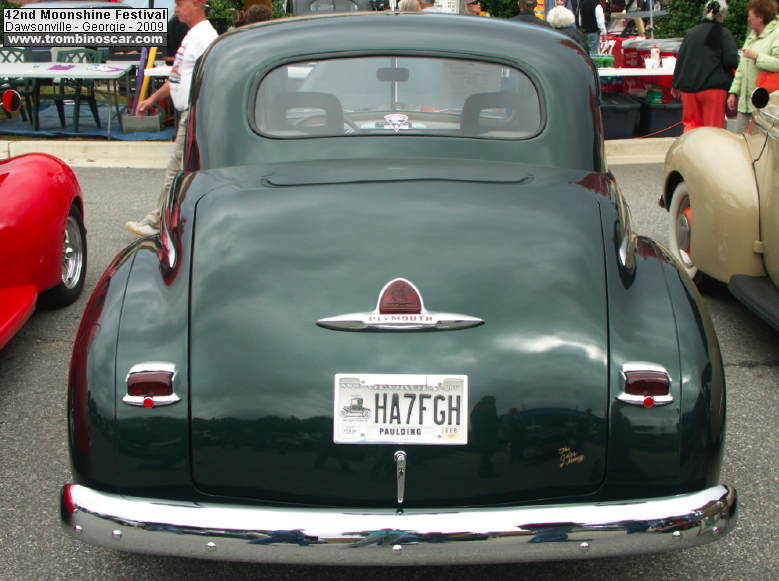

déjà vu le 24 mars de cette année donc je reporte
1947 PLYMOUTH P15-6 Special DeLuxe Club Coupe
CLUB COUPE 2 portes 6 places, 56.629 exemplaires (1946/1948) à $1234/$1264/$1503
COUPE 2 portes 3 places, 31.399 exemplaires (1946/1948) à $1159/$1209/$1440
gamme Plymouth 1947: Deluxe - Spécial DeLuxe
Special DeLuxe : Sedan 2 et 4 p - Club Coupe 6pass - Coupe 3 pass - Convertible - Station wagon - Châssis
Dans tous les cas, le moteur est un 6 cylindres de 217,8cid développant 95cv à 3600t/mn. Compression 6.6:1
10% des ventes de la période 1946/1948 aux USA
en sedan 2dr :
en Station Wagon (woody)
