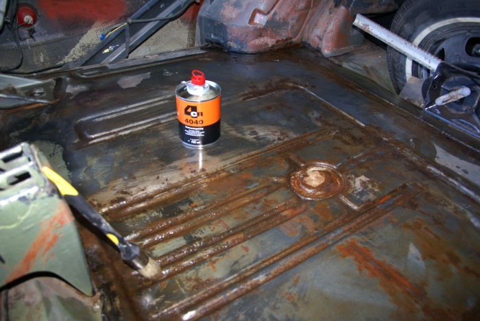

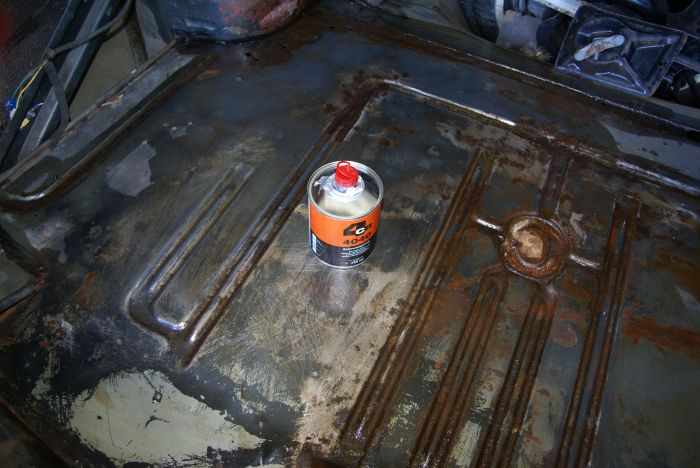

Après avoir poncé et brossé la rouille j'ai appliqué un produit de traitement https://www.google.fr/url?q=http://www. ... B1jhbjBXeg
en attendant je vais chercher une bande de tôle

Après traitement une tôle galvanisée soudée en place de 1210x180 ensuite masticage et peinture de protection .Restera à refaire le garnissage et je n' ai pas d' idée
- Messages : 27078
pas bon la tole galva, les soudures ne seront pas bonnes, et le fait de souder va détruire le produit que tu as mis...
si tu ne découpes pas les parties percées, il est encore préférable de bien sècher et de coller au "map" (mastic polyuréthane) un bout de tole neuf par dessus

- Messages : 27078
à un endroit on dirait qu'il y a une autre tole dessous
- Michel 14
- Messages : 1188
Au fond les tôles se chevauchent sur trois centimètres si non plusieurs renforts en oméga en dessous
- Messages : 27078
essayes aussi de mettre du Map par dessous au niveau des trous...
à ta place je n'ajouterai pas de tole si tu ne fais pas de découpe ou si tu ne fais pas braser, du Map dessous et dessus, c'est du provisoire à peu de frais qui peut durer longtemps...
mais attention, il est possible que l'eau entre dans le coffre par le joint du haut
- Michel 14
- Messages : 1188
Exact l' eau est rentrée par le haut à droite à la jonction de deux tôles sous le joint
- Messages : 27078
idem, du Map pour reboucher et collerMichel 14 a écrit :Exact l' eau est rentrée par le haut à droite à la jonction de deux tôles sous le joint
mais je pense qu'il te faut remplacer le joint

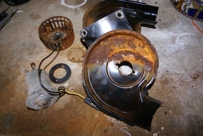

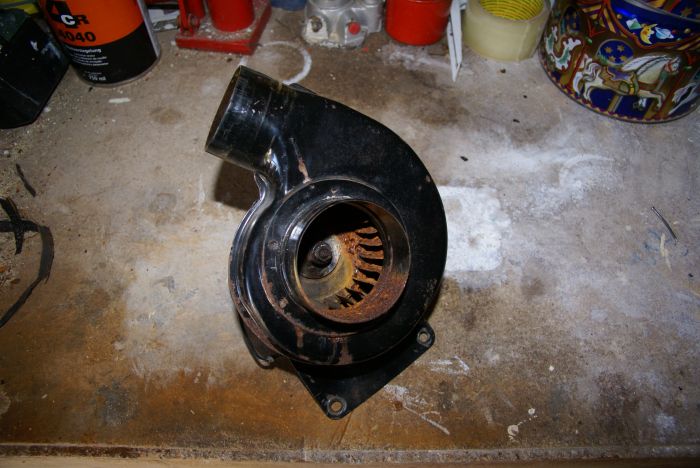

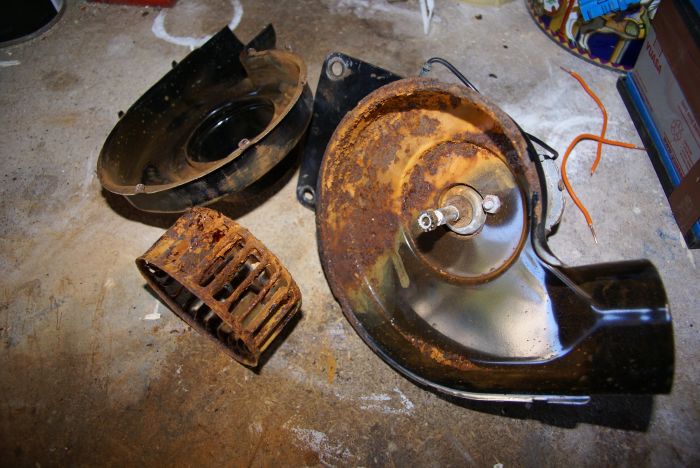

En attendant je vais remettre le ventilateur de dégivrage de la lunette arrière .Rouillé de chez rouillé et pourtant il fonctionne

Pas remettre mais refaire
le genre de taf qui n' empêche pas de rouler
- Messages : 27078
vache !!!
mais par où est entrée la flotte ?

- Messages : 27078
ce boitier de ventilo est situé dans le compartiment moteur ou dans l'habitacle ?
- Michel 14
- Messages : 1188
Dans le coffre à gauche à mi hauteur il aspire l' air dans l' habitacle et souffle sur la lunette
- Messages : 27078
ah ok ok !Michel 14 a écrit :Dans le coffre à gauche à mi hauteur il aspire l' air dans l' habitacle et souffle sur la lunette
donc y'a une grande entrée d'eau soit par le passage de roue, soit par la lunette arrière ...
je penserai plutôt par la lunette arrière, joint ou vinyl ... et c'est peut-être aussi par là que l'eau entre dans le coffre et a endommagé le fond ...
il te faut trouver l'origine de cette pénétration en priorité
