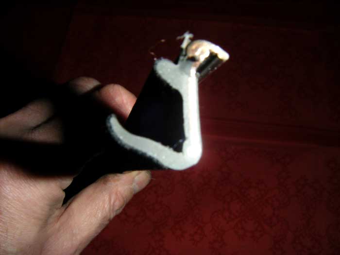

aujourd'hui j'ai découvert encore un autre problème en sellerie, je savaios que les housses arrière n'étaient pas bonnes, mais voilà que j'ai le même problème avec la moquette du dossier rabattable
cherchez l'erreur ?..
la même que pour la housse, c'est incompréhensible ! :?
à croire que mon armature n'est pas bonne...

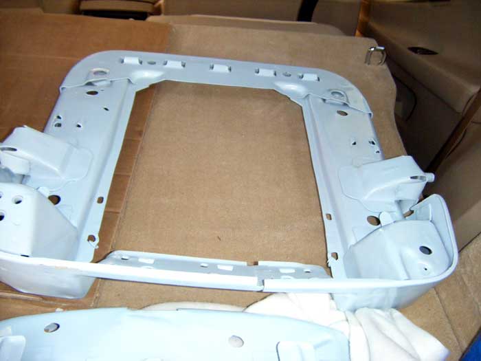

et dans l'am j'ai porté les mousses et les housses chez un sellier qui ira plus vite que moi ...
Rémy m'a réparé les armatures que j'ai envoyé à sabler puis j'y ai giclé la peinture "bleue claire" que j'avais faite fabriquer pour le moteur, avant de savoir qu'il était possible d'avoir la métallisée d'origine en poids lourds...
l'art d'utiliser les restes :lol:
même ces trucs cachés sont beaux
et ça sera agréable de bosser dessus
l'extérieur devra être à l"image de l'intérieur : Parfait ! :lol:
