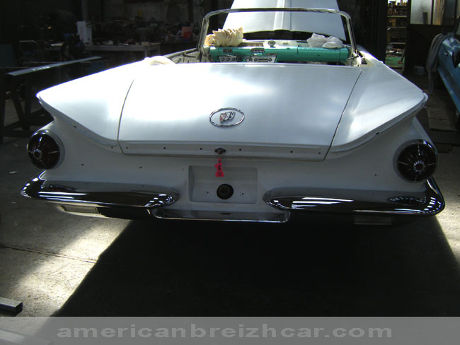

ici le problème qui se posait était l'état du pare choc arrière, avec tous les coups qu'il avait pris il était complètement bosselé, cassé, resoudé et déformé :?
vous pensez bien que s'il n'y avait eu que le chromage à refaire nous aurions été voir bretagne chrome dans le 56 ...
quoique ... ici nous avons acheté un pare choc entièrement restauré, décabossé, nickelé et chromé, le boulot est très très propre, pour bien moins cher qu'un simple chromage français :wink:

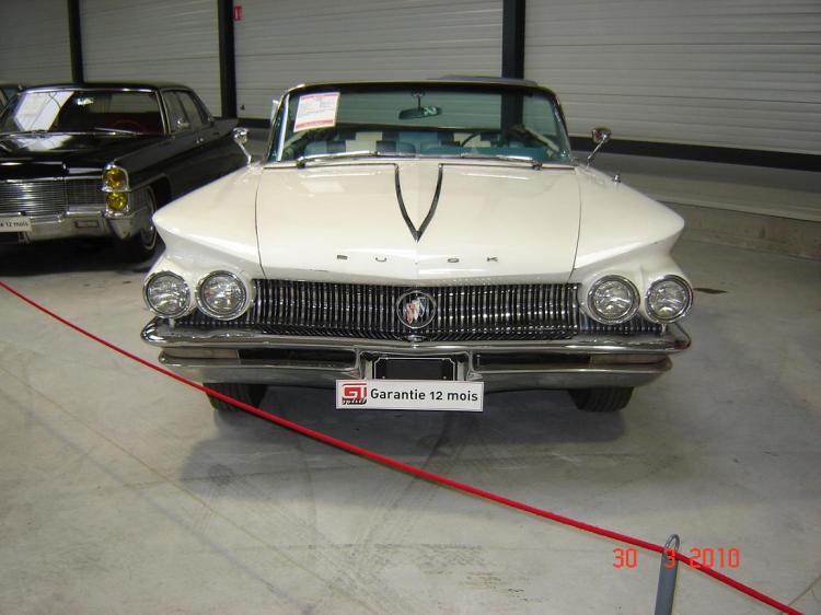

JURAPLYM a écrit : des feux arriere comme çà!
et un interieur comme çà!
la connaissiez-vous ?
a vendre region de lyon(gt spirit) pour 22000 e environ
pffffffffff, ce n'est qu'une lesabre :lol: :lol: :lol:
mais la différence est insignifiante

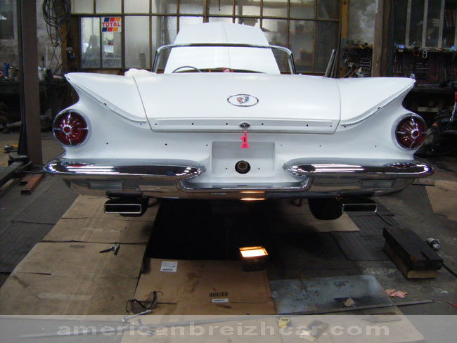

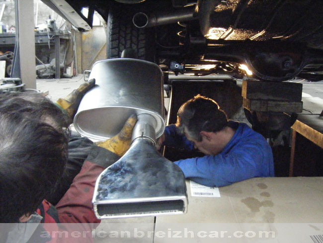

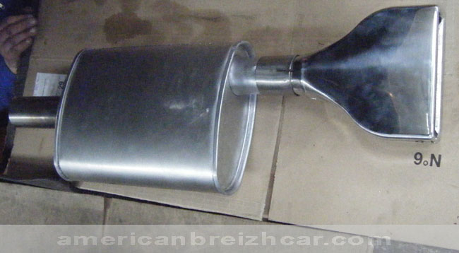

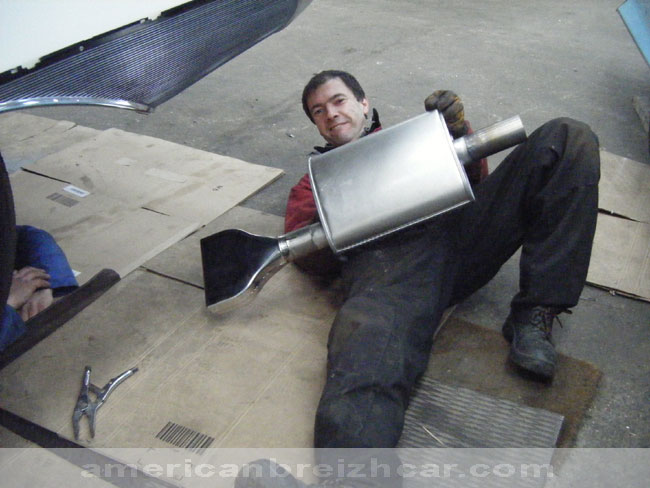

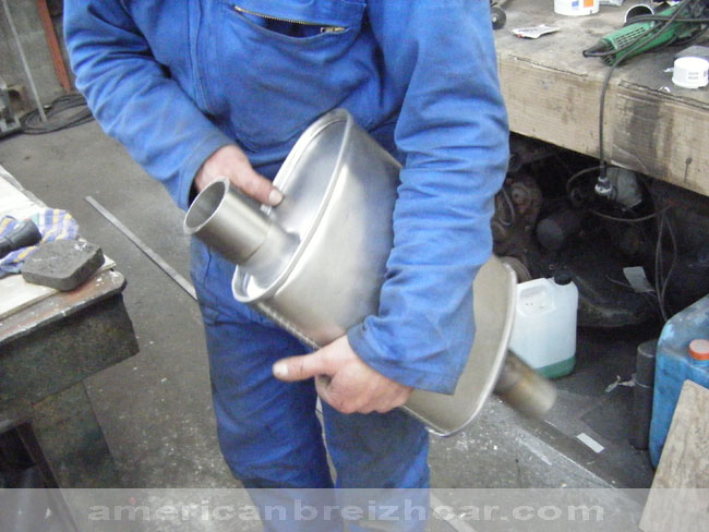

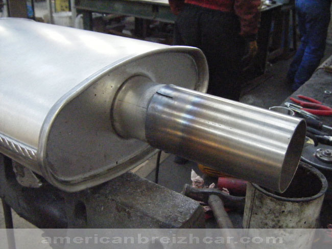

cet am c'était au tour des sortie d'échappement, si la ligne est faite jusqu'à l'arrière, il reste les 2 silencieux avec leur sortie respective, et il fallait trouver des "tips" pas trop moches :wink:

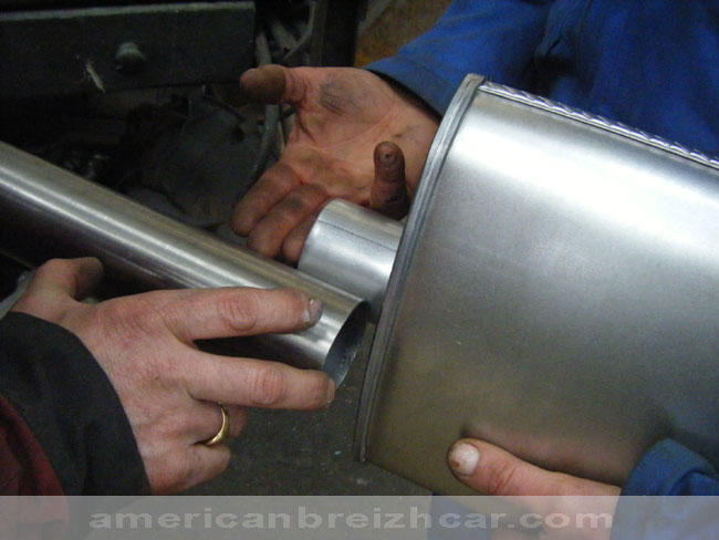

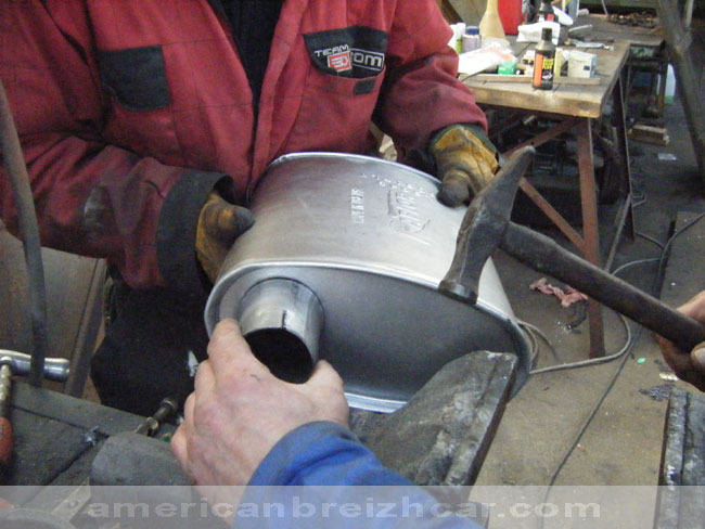

mais avant il faut mesurer, couper, tailler ...
joli pot que voilà :)
puis ajuster, manchonner ...
c'est assez long de faire une ligne inox en partant de rien, mais c'est dans la poche !..
zut, elle est trop petite
et voilà la bête !
dans les mains de son propriétaire
et c'est presque en place
demain ça sera le côté droit :wink:
et voilà, le lendemain pour midi c'est terminé des deux côtés !
on va pouvoir la remettre sur ses 4 pattes :D

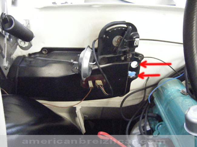

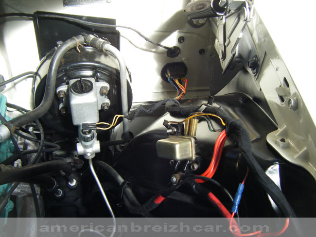

hier nous avons pensé à Roland avec son problème de chauffage :wink:
nous avons une très petite fuite au thermostat, et tout se démonte par l'intérieur,
sauf pour décrocher les durites du petit radiateur
ça se passe dans le compartiment moteur

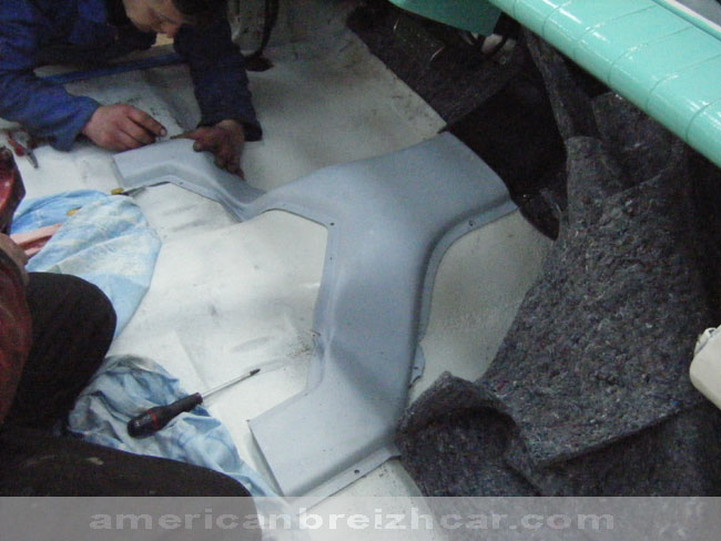

et finalement, comme je le dis toujours il n'y a pas de mal qui serve le bien, nous avions oublié de remettre les conduites de chauffage pour les passagers arrière ... :oops:

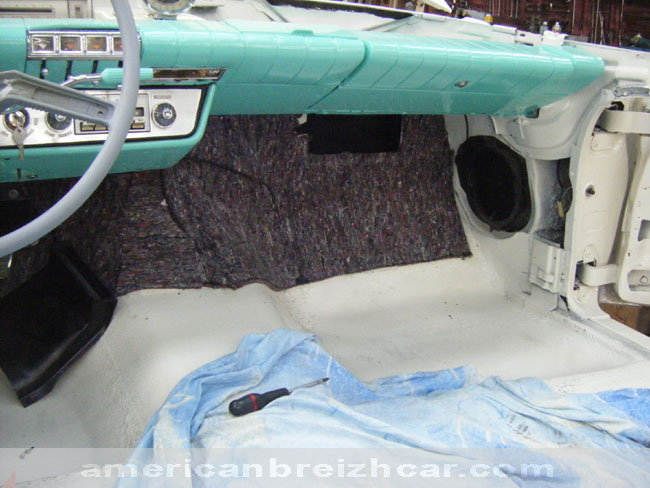

et voilà la moquette avant posée, elle va s'applatir d'elle même d'ici le weekend prochain

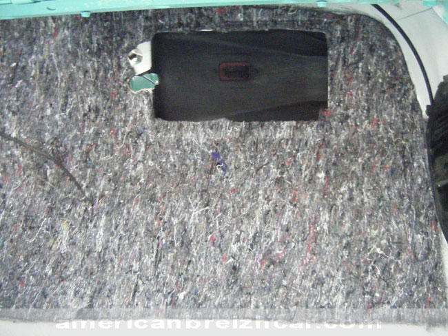

mopar59 a écrit :vous ne méttez pas d'insonorisant en dessous de la moquette ? :roll:
bien sûr que si ! :lol:
elle n'est pas encore posée définitif ... on la laisse se faire comme l'on dit :wink:
Messages : 26782
Message par Yvon » 26 sept. 2014, 23:09
mopar59 a écrit ::D ok, et l'insonorisant vous le trouvez ou ? vendu au métre ? :roll:
on le prend chez ... citroen !
