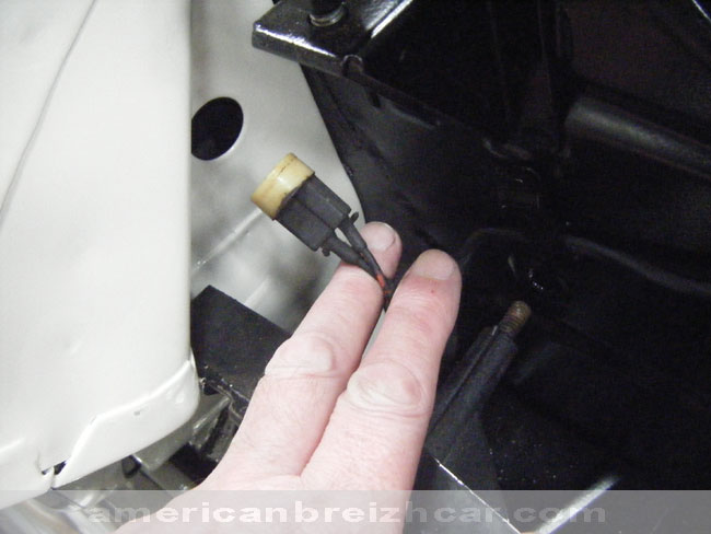

et pour le montage, il faut enfoncer la prise de l'optique dans la tole
puis remonter l'optique
et on retourne de l'autre côté, côté compartiment moteur
et là on peut brancher la prise du phare

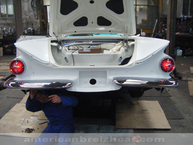

hier am un pare choc arrière tout neuf est arrivé de chez "bumperboyz" !
quand je dis tout neuf, en fait il achètent dans les casses des vieux éléments, les redressent et les rechroment pour des prix intéressants, seul le port UPS fait monter la facture :| ($400 + $700)
mais rien à redire 8-)
c'est même moins cher qu'un simple rechromage en france :?
et là commence le puzzle du remontage des supports ... y'a qq pièces à mettre dans le bon sens ...
et bien sûr nettoyer les filetages pour retirer les particules de chrome
pour assembler et faire un montage à blanc :wink:
ah les traces de doigts !!!
Messages : 26764
Message par Yvon » 26 sept. 2014, 22:36
et voilà que notre JP allume le feu !
même les deux !!! :rir01:
pendant que rémy rage !!! :twisted:
eh voui, fallait tout assembler avant !
donc on redémonte :cry:
on assemble et on représente :)
ouf !
ça va mieux en place :D
nickel, mais faut redémonter pour bientôt la peinture :|
