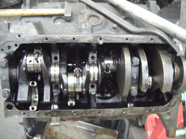

et voilà les bielles démontées, j'ai remis 2 paliers vilo assez mou, juste pour le retenir
mais le piston monté à l'envers pose problème ... :?
c'est clair que le coussinet est mort, complètement bouffé de travers
le moteur n'aurait pas été loin, il y a du cuivre sur plus de la moitié :oops:
maintenant le vilbrquin est libéré ...
et je le retire sans problème

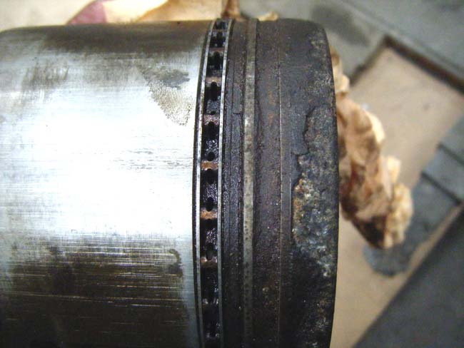

je démonte les pistons sans trop de mal
sauf 2 récalcitrants :evil:
après 15 mn le premier des deux cède à ma demande :)
beau piston ma fois
couvert de calamine ... :(
le dernier ne voulant rien savoir ... toujours le même :evil:

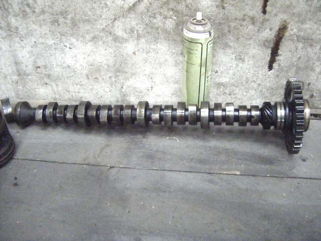

après les poussoirs c'est au tour de l'arbre à cames, je le tire très délicatement pour ne pas endommager ses bagues.
il est nickel ! :D

les pistons sont bons pour un gros nettoyage avec de nouveaux segments, sauf celui qui veut toujours rester en place :cry05: :cry06: :cry04:
oui je sais ils ont un peu ... dégorgé, comme les escargots ... :rir01:

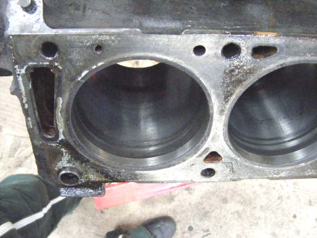

maintenant il faut passer aux choses sérieuses : comment sont les cylindres en réalité ?
pour cela il faut passer le honoir, juste pour nettoyer les dépots :lav03:
aucun doute, ça fait du beau boulot cet appareil
et sans fatigue en plus ;)
le verdict : ça semble pas mal ...
on voit assez nettement un très petit talon dans chaque cylindre :clap11:
et ici c'est le récalcitrant ! :twisted: rien de bien profond :hein07:
tout ça c'est récupérable

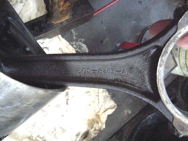

justement, mon moteur doit être de 1964 si les bielles sont d'origine, et j'en suis presque certain :hein07:
et la réf :
