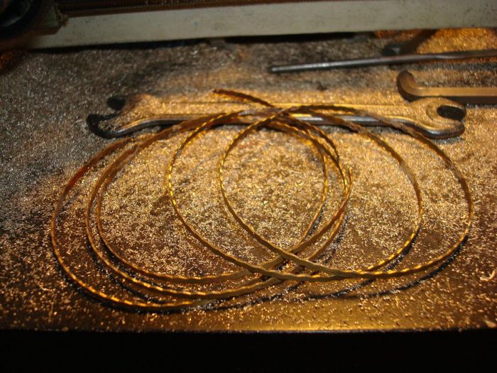

D'abord enlever le "profil" qui sont des bandes de laiton soudées sur la pièce. Je pense pouvoir récupérer une grande partie:

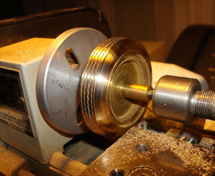

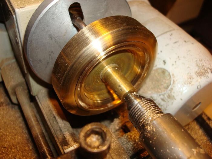

Ensuite, c'est le tournage de l'ancien master. Un peu plus étroit, un poil plus petit en diamètre. Le gros du tournage se fait avec des outils fixés sur le tour; les flancs eux se travaillent au ciseau, comme pour une pièce en bois. C'est juste un peu plus dur!
Le travail a avancé plus vite que prévu. Le master est en principe terminé. Il ne manque plus qu'à faire le profil et les inscriptions...

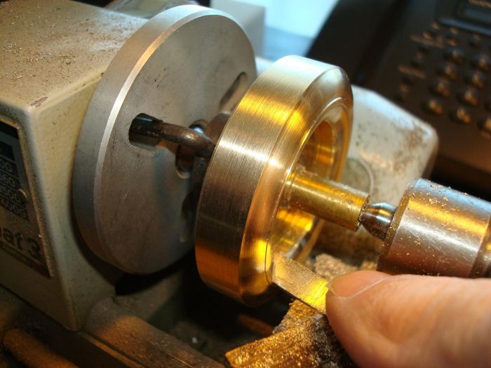

La saignée sur le flanc est pour le flanc blanc. Il sera en silicone blanc et poussé dans ce logement.
Pour faire cette saignée, j'ai utilisé un outil improvisé, très fin, (c'est ce petit machin au bout de la flèche) provoquant moulte vibrations! Pour éviter que le flanc blanc ne ressorte, la saignée s'évase vers l'intérieur. Cet évasement a été fait au ciseau.

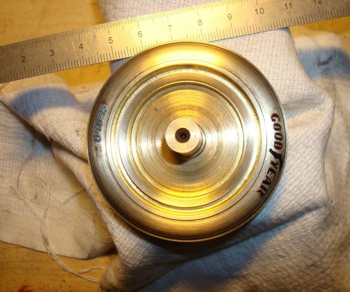

Par contre, je n'ai pas renoncé aux inscriptions sur le flanc. Je me suis demandé comment j'avais fait il y a 30 ans et je pense que c'était assez simple: gicler une couche d'apprêt sur les surfaces prévues, dessiner les lettres et gratouiller...Au début, ça semble impossible; l'apprêt se décolle là où il ne faut pas et résiste là où il devrait partir.
Sur cette ébauche de lettres mal foutues, un peu de peinture avec un fin pinceau ou un petit tournevis. Certes, ça déborde un peu, mais après regratouille le résultat est là:
Il me semble que ce que j'avais fait il y a 30 ans était de meilleure qualité; on ne s'améliore pas avec l'âge...

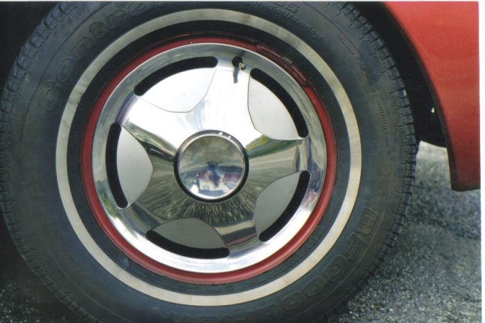

C'est ce qui a été initialement le coup d'envoi de cette restauration/reconstruction et c'est pratiquement ce qui est fait en dernier! Il faut dire que je me suis longuement tâté pour savoir comment faire. Quelques explications sont nécessaires, mais en partant d'un vrai chapeau de roue:
Les parties en satiné sont en léger retrait par rapport à la partie chromée. J'aurais pu découper de l'auto-collant gris et le placer au bon endroit. Mais ça aurait dépassé! Pas bon, ça ne me convient pas. Avec l'équipement que j'ai, faire matrice et poinçon avec ces parties en creux est tout simplement irréalisable. Alors, j'ai imaginé de faire en 2 pièces: d'abord ce qui est brillant et souder par derrière une seconde pièce emboutie. Une fois le tout chromé, je pourrai peindre l'intérieur des "rayons".

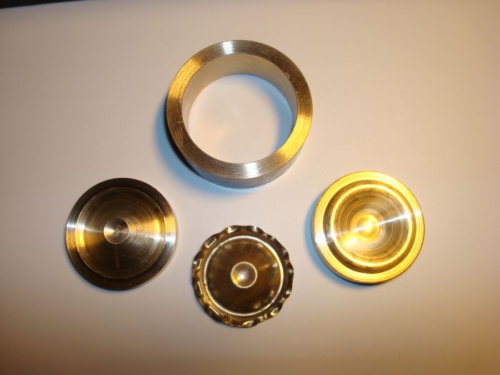

Mais d'abord les formes, matrice et poinçon pour l'extérieur. Ceci implique pas mal de travail au ciseau car les 2 formes doivent être bien ajustées. Voici le résultat avec une première pièce emboutie:
La pièce est au centre; le gros tube à l'arrière est nécessaire pour guider le tout lors de l'opération d'emboutissage (à l'étau).
La pièce brute:
Il n'y a plus qu'à enlever les dentelles extérieures et percer ce qui sera en satiné.

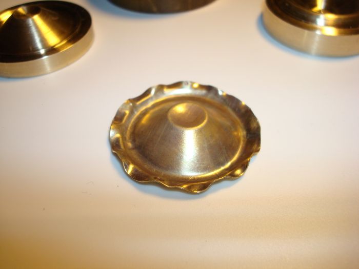

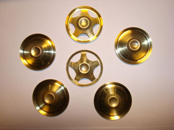

...ceux de l'Avanti! En fait, actuellement, ils ressemblent plus à des chapeaux chinois aplatis au sommet. Lundi, j'ai "étampé" les 5 ébauches, hier, j'ai commencé à enlever de la matière. Certes, avec de l'électrophorèse ce serait plus rapide; mais je n'ai pas l'équipement...Plus rapide encore aurait été de fabriquer matrice et poinçon à la forme définitive, ce qui est hors de mes possibilités. Donc, il faut improviser!
La pièce au centre est un prototype qui ne sera pas utilisé; la pièce en travail est celle du haut. Les autres sont en attente, elles ont pris un ticket!

Les trous ont été faits dans les 5 chapeaux:
Pour une fois, je n'ai pas oublié de mettre un objet usuel!
Les 5 chapeaux ne sont pas rigoureusement identiques: les trous ont été faits à la lime; je n'avais pas d'autre méthode possible. J'aurais pu les fraiser, mais comment tenir cette fine feuille de laiton de 0.3mm sans la déformer?
Sur l'image, on voit une petite pièce en laiton. C'est la forme mêle des trous; elle me servait de jauge. Mais parfois, un ou deux coups de lime font que il y a un peu plus d'espace...L'écartement entre les trous n'est pas régulier non plus; il varie de quelques dixièmes de mm. Le temps passé? Environ une heure par trou...
Et comment ça continue? En emboutissant 5 nouveaux chapeaux en 0.2 mm et en les soudant à l'arrière. Confus? Une fois qu'il y aura des images ce sera plus clair. Mais d'abord il faut fabriquer les pièces...
