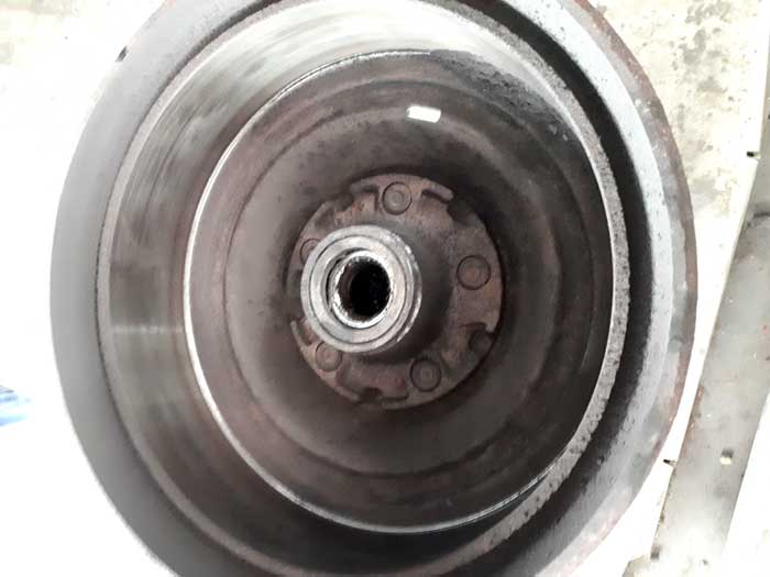

Message par Yvon » 27 juin 2022, 23:31
toute la journée au taf !
démontage des tambours ...

et là premier problème, 1 des 2 bagues n'entre pas sur la fusée ... direction le tour :vio11:

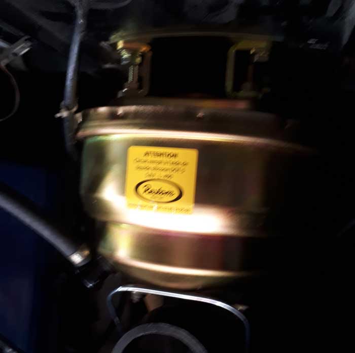

au tour du booster à 2 membranes + maitre cylindre à 2 réservoirs ... :roll: :roll:
pose du booster après démontage de l'ancien, Rémy a plongé sous le tableau de bord ...
pour le maitre cylindre ça sera le BIG problem !!!
rien ne passe :vio11:
:hein07: :evil: :oops: :?

Message par phivis » 28 juin 2022, 18:04
Aïe aïe aïe, ça ne va pas être simple à raccorder.

En fin de matinée démontage de la fixation de la joue d’aile …
Photos vont suivre, le temps de manger et je reviens… :bouf07:
Messages : 27579
Message par Yvon » 28 juin 2022, 22:59
voilà la fixation de la joue d'aile
Messages : 27579
Message par Yvon » 28 juin 2022, 23:01
du coup Rémy a pu passer le maitre cylindre double en déplaçant un peu la joue :
le répartiteur est fixé dessous et les tuyaux en cuivre ont été modelé en remplacement des anciens en ferraille de très bonne qualité (ils sont plus gros et comme neufs, mais ne peuvent pas se relier aux différents matériels, pas de raccords spécifiques en notre possession.
