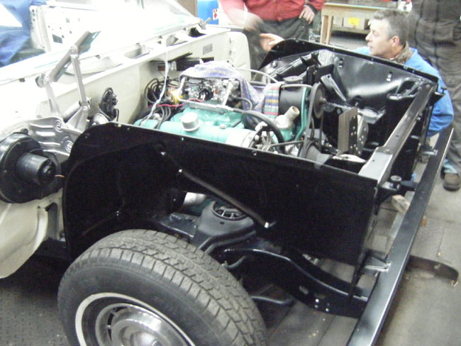

à l'arrivée ce matin ... whaaaaaaa ! :shock: :hein01:
et sur l'avant ...
tiens faudra démonter la traverse du bas pour mettre les ailes
c'est trop beau :D
avec un nouveau support de batterie
en attendant il faut se mettre à deux pour repositionner le ressort du capot :|
(nous avons trouvé une bonne technique plus tard... sur ma pontiac)
et après ça va être au tour des ailes ... :D
on positionne l'aile avant gauche ...
mais Olivier est parti et nous ne savons pas où se trouve la boulonnerie :?
on cherche dans tous les coins, mais en attendant je peux vous dire que ça finit par couper les doigts ... :cry:
et la voilà enfin en place 8-)
et d'une !
et il est déjà l'heure d'aller manger ...

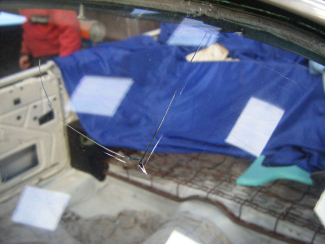

RolandGM60 a écrit :Comme toujours... Wow !! Bravo.. Par contre je ne comprends pas pourquoi on commande un parebrise. Il a l'air en bonne etat ?
Et vous n'utilisez pas les parechocs qui sont venu avec l'auto ? Why ?
Le resultat sera assurement sans reproches......mais cela semble faire pas mal de depenses additionnelles pour des pieces en bonnes etats (ou peut etre pas).
pour le pare brise c'est bien simple, il a 5 coups de cailloux à différents endroits
et lors du démontage ...

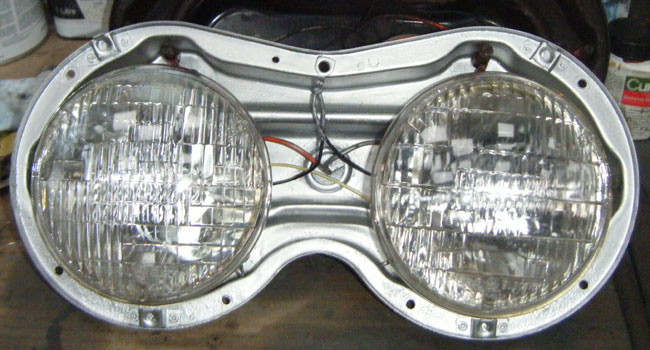

un petit coup d'oeil sur les yeux de la belle :lol:
en fait on ne verra que le verre, n'empêche que c'est propre dessous, voyez-l'ancien :wink:
et les "bols " de réglage des sealed beam au sèchage

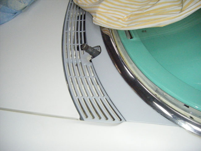

et au montage à blanc on s'aperçoit des défauts ... :roll:
ben oui, vous ne voyez pas ... :|
c'est pourtant simple, il faudra peindre en noir sous la grille pour ne pas voir de trop la saleté... :wink:
