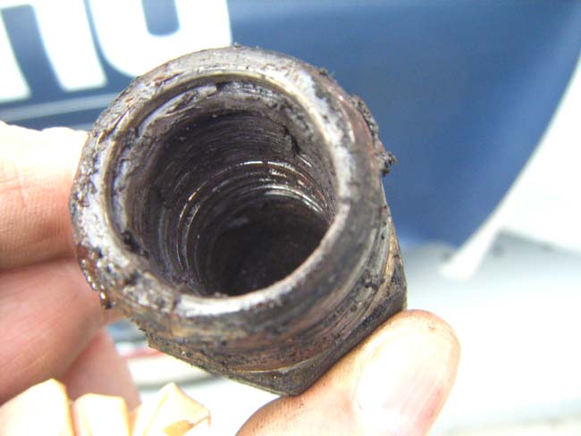

Olivier m'a prêté 2 clés plates de 32, oui c'est du gros et j'ai monté l'engin sur le cric pour soulager et attaqué les bushings des bras supérieurs :twisted:
de diou, c'est sacrément serré ces trucs là :oops:
et c'est vraiment crade pourtant y'a pas de graisseur sur les miens :?
mais pire, c'est tout bouffé, plus de caoutchouc d'un côté ! :hein01:
en plus c'est le montage d'origine car le kit n'est pas du tout pareil,
et ici le métal est même rogné comme le pas de vis, pas étonnant que ça résiste au démontage :?
plus rien à voir avec le nouveau système plus évolué 8-)
je vais donc devoir commander un nouvel axe, et j'y vais de ce pas ... ;)

il y a bien longtemps que j'aurai dû m'en douter vu le nombre de cales mises en place pour le réglage de train avant...
en plus dans les trous & bosses ça faisait un barouf d'enfer, ça cognait quoi :lol: :lol:

eh ben je crois qu'il y a qq années quand j'ai acheté ces bushing kits chez carpenter je me suis gouré, en fait je ne m'en rappelle même pas trop, il y avait tellement de pièces... :?
je viens d'aller voir chez mac's et ce n'est pas du tout ça :cry03:
voici les pièces :
et avec un graisseur à chaque extrémité
et en kit ça donne presque ça :
(presque = modèle 1960)

Donc tu n'as pas du bushings en caoutchouc, mais ces bouchons filetés, comme Cadillac jusqu'à 1960. Au point où tu en es, tu as meilleur temps de déposer le triangle supérieur pour l'ainstallation, ce sera moins difficile. Il faut de plus serrer ces douilles à un couple très important. Et graisser régulièrement!
Messages : 27603
Message par Yvon » 25 sept. 2015, 11:33
en fait je me suis fait avoir comme un bleu voici qq années ... :lol:
j'ai acheté à l'époque des pièces inadaptées à ma voiture :oops:
cependant ce n'est pas tout à fait comme tu le dit Roger, les bushings sont extérieurement métalliques mais ont un genre d'insert en caoutchouc, du moins dur les vieux, et il n'y a pas de graisseurs ... :|
je ne comprenais pas trop cette différence avec la skyliner d'Olivier, je mettais sur le compte de la motorisation différente :oops:
en fait celle d'Olivier a été restaurée à ce niveau et les kits posés ont des graisseurs, donc je suppose que les nouveau bushings n'ont pas de caoutchouc mais une simple bague à graisser ;)
on y arrivera après quelques petites sueurs :lol:
