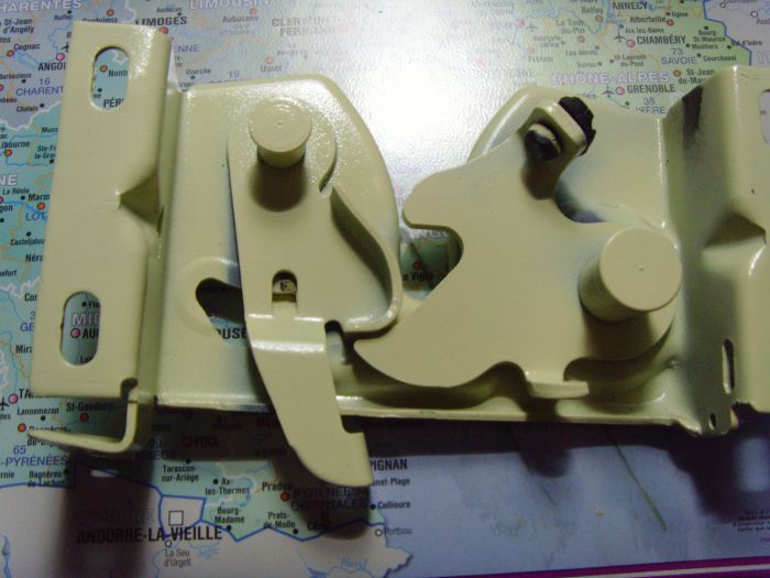

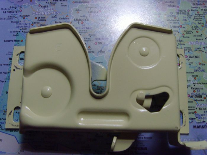

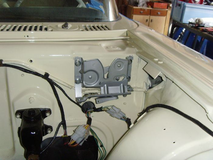

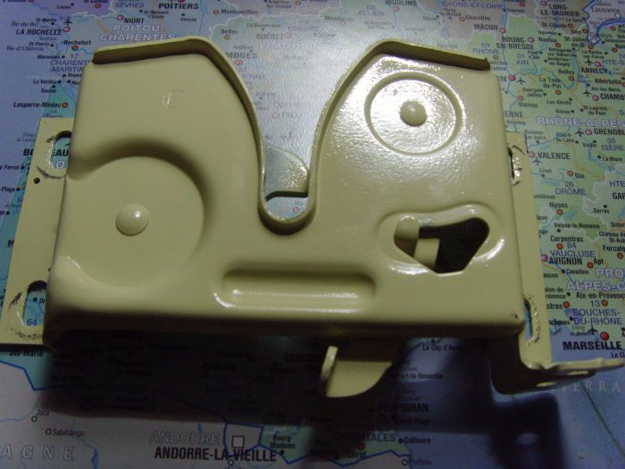

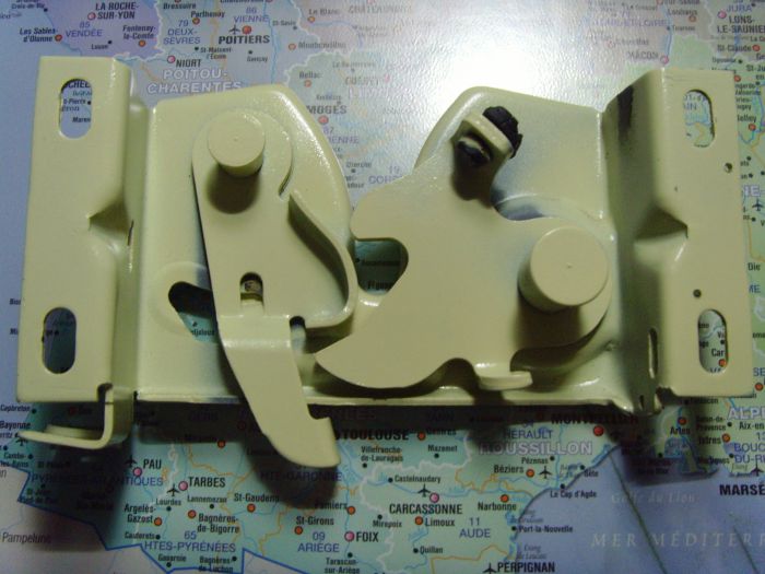

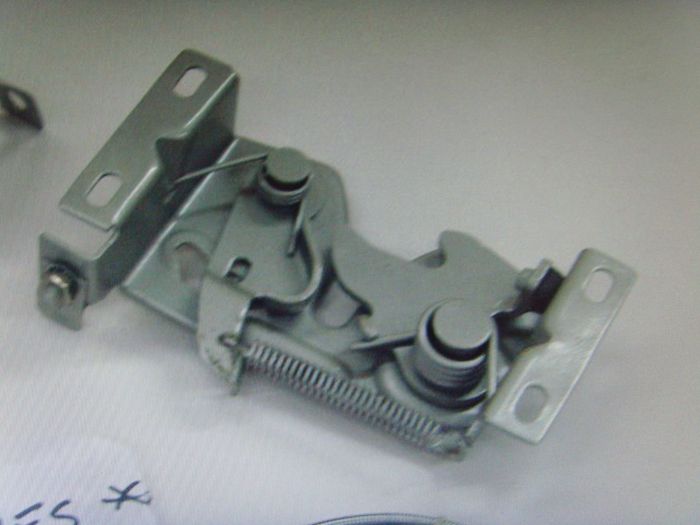

il manque des piéces sur les fermetures du capot, je vous laisse deviner..et sa me pose problemes pour le fonctionnement de l'ouverture du capot , se n'est pas le cable , je l'ai, c'est dans la piéce , je n'ai pas trouvé les piéces sur ebay motors, ni les fournisseurs..
- Messages : 2641
- Âge : 81
Il doit y avoir 2 ressorts, sinon ça ne va pas fonctionner!
- thunder-430
- Messages : 3469
tu as raison Roger , il manque les 3 ressorts sur une fermeture et 2 ressorts sur la 2eme fermeture, il y a 2 fermetures, je ne trouve pas les ressorts...fournisseur
et sur le net
, mais j'ai trouvé un kit de fermeture neuf avec le câble...pour t-bird 59/60..
- Messages : 27606
je crois qu'il n'y a que 2 ressorts, pas 3, + le câble de la tirette pour ouvrir (côté gauche)
- thunder-430
- Messages : 3469
non , yvon ....il y a 2 fermetures sur la capot de la t-bird ..ok, une fermeture côté passager a 2 ressorts et 3 ressorts côté chauffeur sur l'autre fermeture....qui est actionnée par la tirette pour l'ouverture du capot..
- thunder-430
- Messages : 3469
2 fermetures de capot t-bird 59...donc 3 ressorts de montés pour le fonctionnement...
- Messages : 27606
tout à fait exact Philippe,
effectivement, moi il me manque celui de gauche, et ça marche très bien sans lui

on trouve des assortiments de ressorts sur le net.Et pour les ressorts qui "s'enroulent" sur un axe,je te conseille de démonter de vieilles (ou HS) serrures de portes.

pour les ressorts lorsque c'est compliqué à trouver...
établissements LRD 94140 alfortville
http://www.lrd.fr/LRD-ressorts/accueil.html
très sympa, réactifs et serviables...
je ne compte plus le nombre de sauvetage client grâce a eux...
