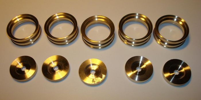

Et bien, après un petit feu de paille, c'est le grand silence! Non, je ne vous donne pas la solution. Cherchez! (mais ne vous fiez pas trop à ce qu'écrit Yvon)
Cependant, la décision de construire une autre auto me pose de gros problèmes avec les pneus. Ce sera la première chose que je vais faire! L'explication: j'ai toujours le pneu "master" en laiton de la Toronado. Si je le modifie pour faire les pneus de l'Avanti, il sera trop petit pour faire les pneus de la ...dont la dimension est plus grande, et toujours en 15 pouces.
Donc, je dois faire le master de la ...qui avait des pneus entre 8.00 x 15 et 8.40 x 15 et ensuite je pourrai modifier à nouveau ce master pour faire des 6.70 x 15.
Cependant, je n'en suis pas encore là. Je nage dans les copeaux de laiton...Les jantes sont terminées et je suis en train de faire les voiles (ou le centre). Voici une vue de la quincaillerie:
Et dire que je vais recommencer les même pièces dans pas longtemps (avec une jante un peu plus large)!

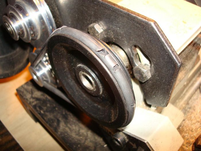

Depuis le début de la fabrication de mes roues la courroie du tour a une sale gueule:
Chaque fois que je mets en marche la machine, je m'attends à ce qu'elle lâche! Et bien non, j'ai fini les 5 jantes et les 5 flasques, elle tient toujours! Normalement, elle casse bien avant...Il faut croire que celle-ci veut voir les roues terminées...

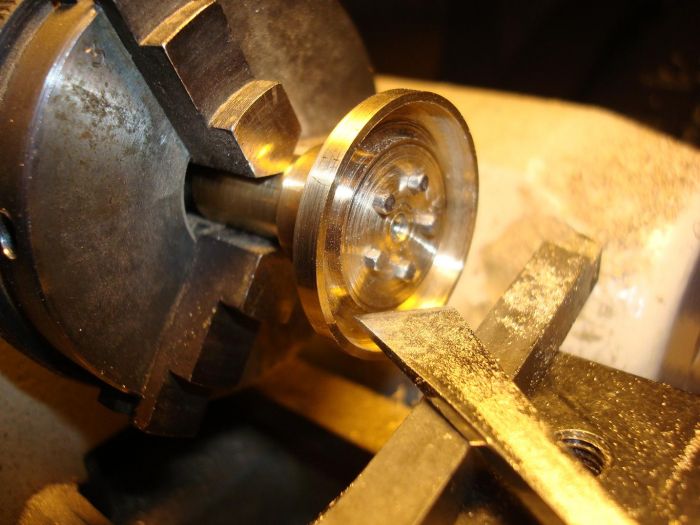

Il y a pas mal de travail au burin, surtout pour l'arrière des flasques où un outil normal n'est pas approprié. Il faut faire gaffe aux doigts et ne pas faire le fou avec l'outil...Il y a des vibrations; il peut se planter si on le tient mal, bref, c'est à chaque pièce une expérience:
Tout l'art consiste à enlever le maximum de matière sans passer à travers!

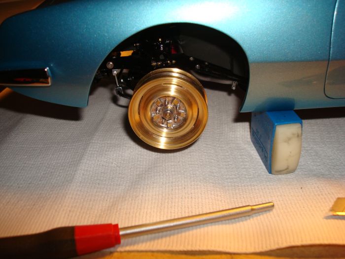

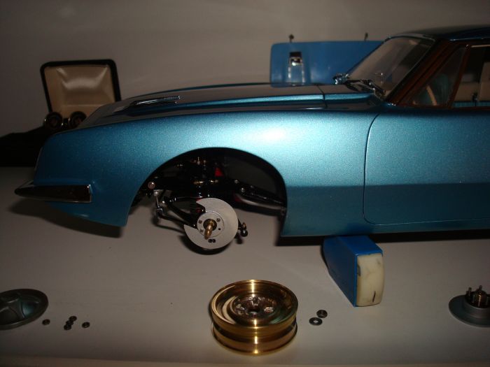

Pas encore terminée...
...et déjà en réparation!
Le moyeu du disque de frein est de 0,1 mm trop grand par rapport au trou de la roue...C'est ce qui se passe quand on manque de précision! Il m'a donc fallu démonter la pince de frein pour diminuer ce diamètre...
Pour des raisons pratiques, je ne pouvais plus augmenter le diamètre du trou de la roue.
Il faudra faire la même chose de l'autre côté!

Si l'axe fait 5,1 mm et le trou 5 mm, et bien ça ne rentre pas librement...
La gomme ce n'est pas le cric, mais le support! Pas besoin de cric, mes petits doigts suffisent.LE SAOUT Yvon a écrit :et une belle gomme en guise de cric !![]()

Bon, la première roue est terminée. Il m'a fallu la modifier à l'intérieur, elle touchait la pince de frein!
Il ne reste qu'à finir les 4 autres roues, faire les chapeaux de roue et les pneus!

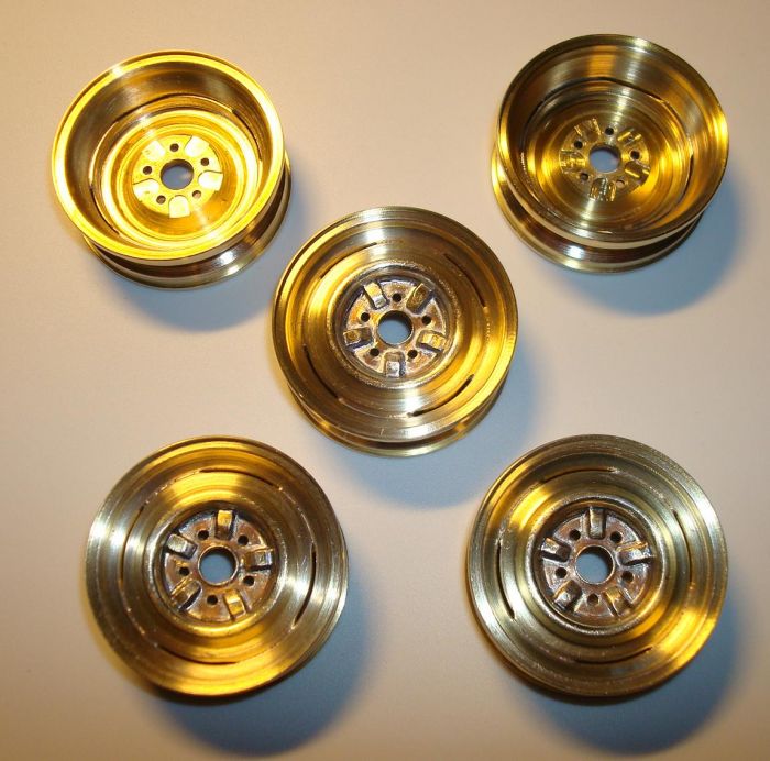

Les 5 roues sont terminées:
2 sont vues de l'arrière. Le plus invraisemblable est que la fameuse courroie du tour n'a pas encore lâché!
Prochaine étape: ou les chapeaux de roue ou les pneus, je me tâte...
A propos de ces foutus pneus: contrairement à ce que j'avais pensé, je vais faire d'abord ceux de l'Avanti. Le diamètre extérieur du master de la Toronado a le même diamètre extérieur qu'un pneu à l'échelle d'un 6.70 que j'ai, monté sur une roue Corvette de cette époque (un de mes collègues l'avait mis dans une benne car trop gros pour sa Corvette). Mon Master est donc trop petit en diamètre pour faire les pneus de la Mark II.
