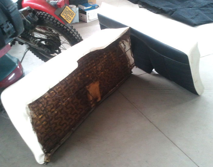

et aujourd'hui c'était remplacement de la moquette !
c'est un boulot assez facile si l'on ne tient pas compte du poids de la banquette avant :o
remplacement de la thibaude aussi ;)
au démontage on a pu constater la qualité de fabrication de la cadillac, les autres marques us sont bien loin derrière :hein07:
pour la banquette arrière, il a fallu trouver une vis dans le fin fond du coffre, au haut de l'accoudoir arrière
et pas de build shit dans la banquette arrière :cry03:
