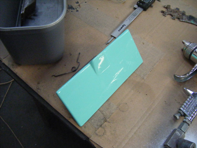

et pendant que les bushings se positionnent Olivier s'empresse de mettre la tableau pour voir l'effet :D
la belle plaque constructeur

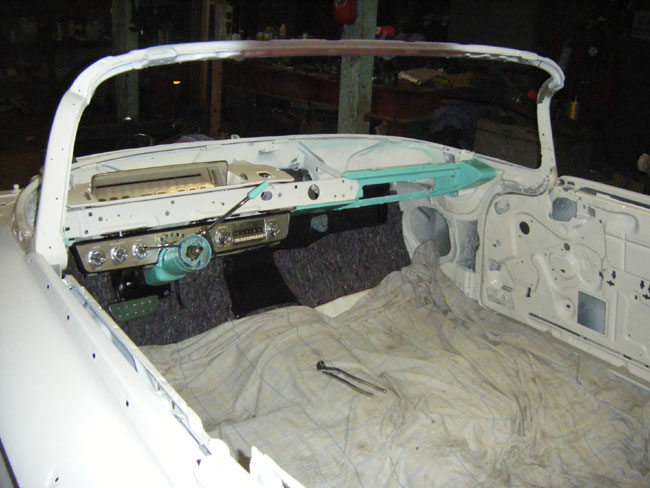

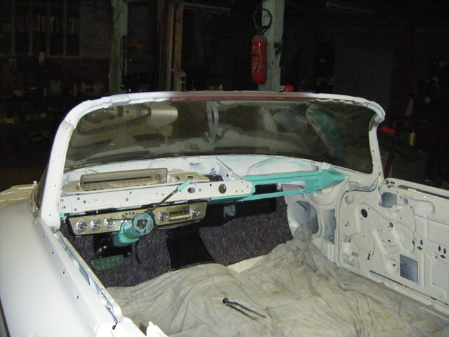

et bien entendu, pour poser la colonne il a de nouveau fallu retirer le tableau de bord, mais il n'est pas fixé, seulement posé :
la colonne est d'abord accouplée au boitier de direction ...
le "collier" de fixation est posé ...
la colonne parfaitement alignée ...
tout est bien serré et la tige du clignotant vissée ...
sans oublier le tableau 8-)
vue rapprochée côté gauche, boutons neufs ...
puis côté droit, boutons neufs ...
et l'indicateur de vitesse, tout neuf, encore lui :P
un vrai plaisir de bosser quand tout est refait à neuf :D :D :D
