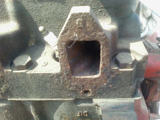

mardi 21 avril 2009
ouais, déjà que mettre dans une remorque double essieux c'est pas mal ...
ça prend presque toute la place ...
désolé c'est pris avec le téléphone
va y avoir pas mal de m*rde à retirer encore, comme si je n'en avais pas bouffé assez déjà
un seul boulon cassé dans son logement, pardon c'est une vis du collecteur d'achappement sur la culasse
tiens donc,
sur celui-ci l'huile doit remonter au travers des tiges de culbuteurs
inutile de vous faire un dessin, le bloc est arrivé chez Olivier
