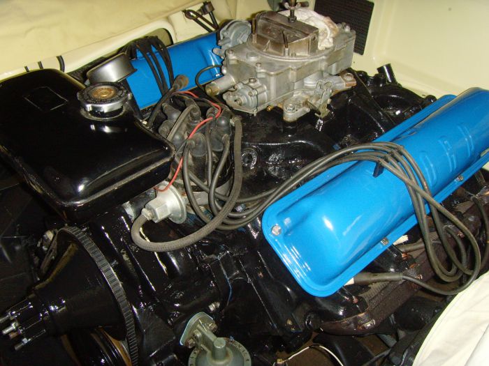

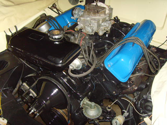

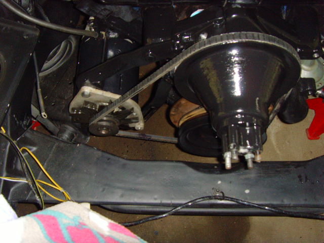

Message par thunder-430 » 12 mars 2017, 22:28
quelques photos...pour Freddy.. :lol:]
tout est en ligne, pompe a eau damper et alternateur..manque le ventilo, .. a suivre avec le radiateur , durites etc etc, ça avance pas vite , mais se fait tranquille avec pas mal de réflection pour ne pas faire de conn**ries..

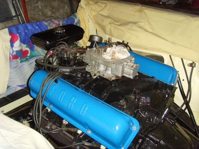

l'entourage des baguettes inox remontées..non sans peine, car ça mord bien la peinture avec les angles vif, malgré le scotch de protection..

dis-moi Philippe,
tu n'as pas fait sabler/métalliser tes collecteurs d'échappement ... :roll:

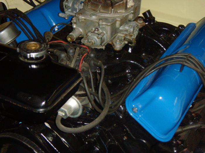

Message par thunder-430 » 13 mars 2017, 10:02
les pipes échappement ont été sablées ..métallisées, peinture époxy noire + caches culbuteurs sablés et peinture époxy bleu que j'ai choisis sur nuancier..le tout 120€, ça va c'est dans les prix..
Dernière modification par thunder-430 le 13 mars 2017, 10:13, modifié 1 fois.
Message par thunder-430 » 13 mars 2017, 10:09
pour certaine piéces , je recommande, sablage et peinture epoxy, c'est un peu plus chére , mais ça tient mieux dans le temps qu'une bombe de peinture.. la difference , c'est l'épaisseur de la matiere appliquée en epoxy et qui tient mieux la chaleur du moteur...
Messages : 27606
Message par Yvon » 13 mars 2017, 10:27
thunder-430 a écrit :les pipes échappement ont été sablées ..métallisées, peinture époxy noire ...
je doute fort que ta peinture epoxy résiste sur les collecteurs, elle va brûler ! :hein07:
Message par thunder-430 » 13 mars 2017, 10:47
attention , les pipes échappement ont été metallisées et une peinture de haute température industrielle, ce n'est pas une peinture de commerce a 800° qui ne tient pas..aprés , je verrai dans le temps , le plus important c'est la métallisation qui renforce la fonte et puis l'entreprise qui métallise est specialisée dans les piéces de véhicules anciens etc , je pense pas qu'il mette n'importe quelle peinture sur une source de chaleur comme des pipes échappement..a voir dans le temps...je ne voulais pas de pipes d'échappement brute de métallisation..
Message par thunder-430 » 13 mars 2017, 10:50
et si l'on regarde de plus prés , les pipes ne sont pas vraiment noir , mais recouvert d'une peinture , marron/ noir, donc a voir dans le temps :hein07:

Message par Yvon » 13 mars 2017, 10:53
moi je les voyais comme rouillées :o

Message par thunder-430 » 13 mars 2017, 13:50
oui ,c'est vrai va çà porte à confusions. je tenais à les faire métallisée..elles sont plutôt marron ..que noir et remontées avec des boulons et frein spéciaux pipe d'échappement a la graisse cuivre.
