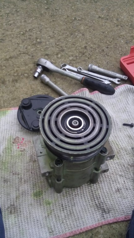

Petit souci avant les fêtes

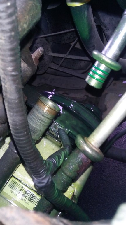

, la clim est HS, alors on démonte pour inspection, après diagnostique , compresseur HS alors qu'il à même pas un an ...
Premier regard, les flexibles de clim sont déboîtés mais non fuyard
je le chatouille un peu et paf la pression de fluide frigorigéne le déboite et laisse s'échapper tout le fluide et l'huile sur le bitume de l'allée ....

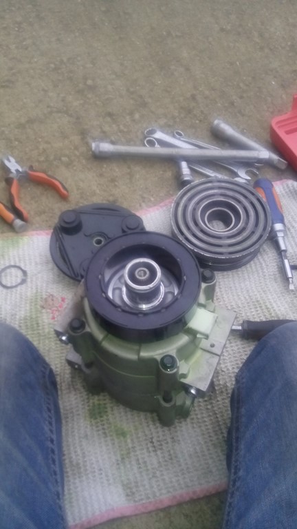

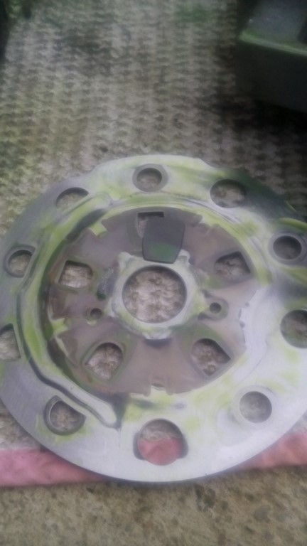

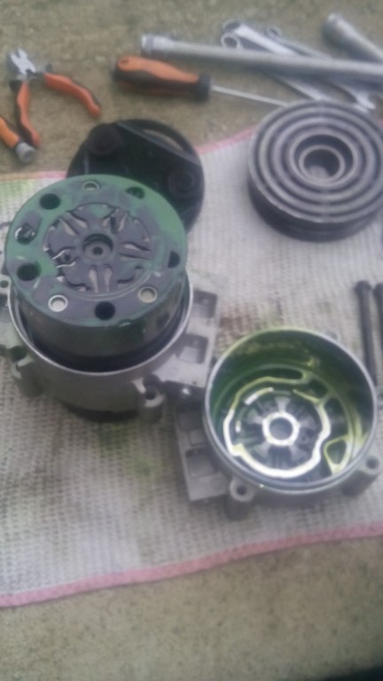

on démonte le compresseur, on enlève l’embrayage électromagnétique :

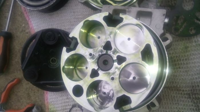

on ouvre le compresseur en deux :

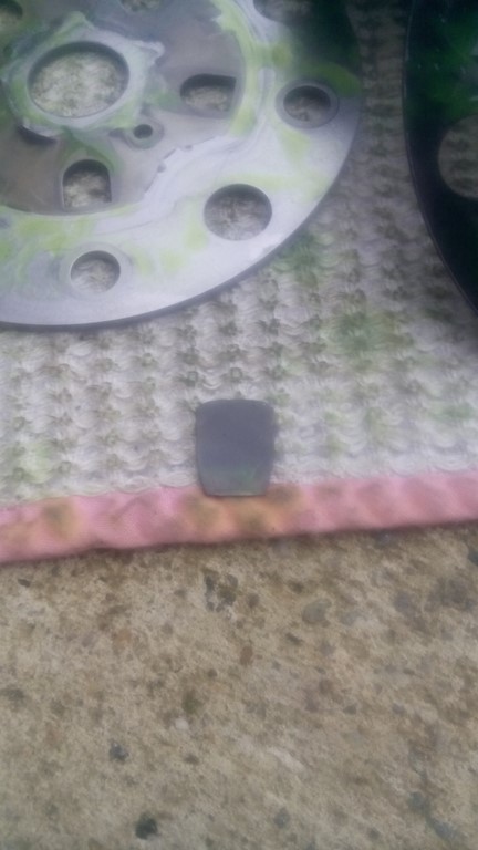

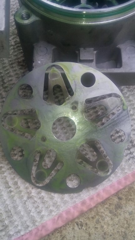

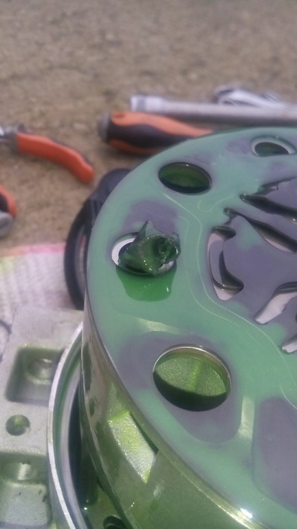

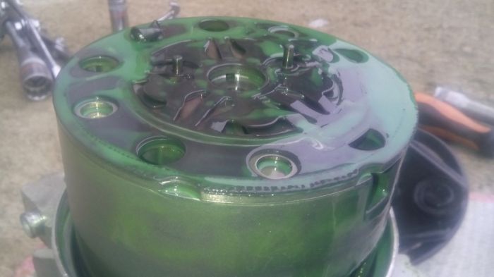

petite inspection visuelle : un truc dépasse :
on continue le démontage :
Voilà le coupable, un clapet Basse Pression cassé ...
Avant de tout démonté, j'ai branché les manomètres et j'ai pu voir que la basse pression et la haute pression étaient égalisé, signe indiquant un bi-pass entre les deux, indice de clapet HS.

ici, le ventilateur du condenseur se déclenché à la limite haute pression du fait que le capteur de pression normale était hs donc le système haute pression était toujours au 'max'.
les clapets du compresseur n'on pas supporté cette 'force' et se sont brisés, permettant le passage des vapeurs haute pression dans la partie basse pression.
Pas possible d'avoir de pièces détachées donc commande d'un compresseur neuf et de quoi refaire l’asservissement du ventilateur pour le condenseur.
en attendant, remontage de l'ancien compresseur que j'avais déjà changé pour pouvoir rouler.
