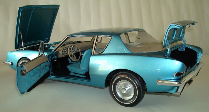

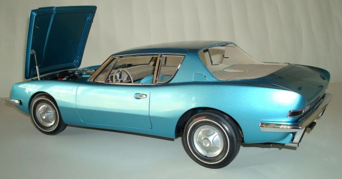

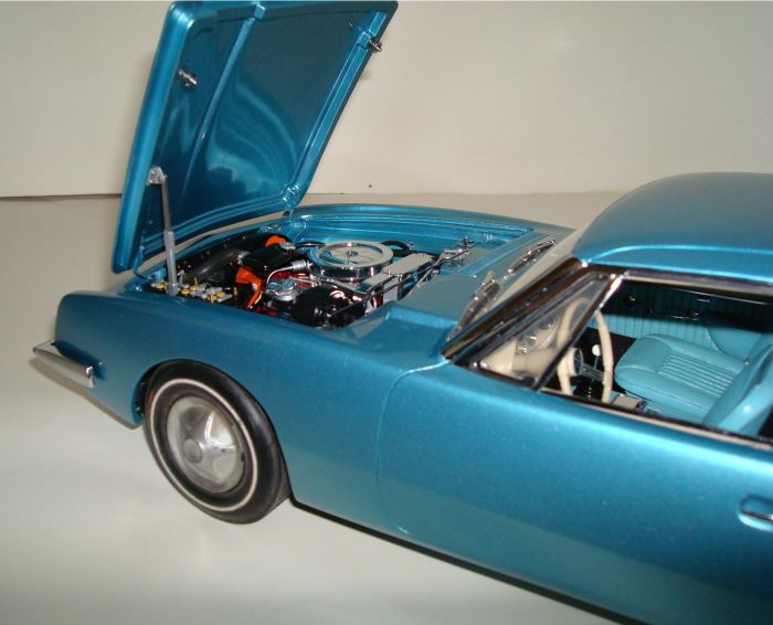

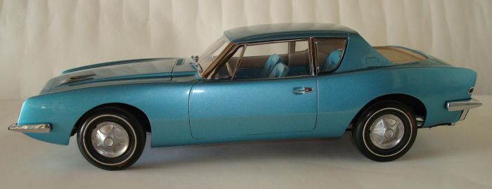

Il ne faut pas croire que j'ai roupillé tout le mois. Au contraire, j'ai pratiquement terminé le montage du modèle; il reste des éléments à poser qui sont évidents sur les photos, comme lunette arrière, emblèmes et cercles des phares. Il me faut faire de la préparation sur ces pièces, c'est pourquoi ça dure.
Et bien sûr, il me faudra attaquer les roues, pneus et chapeaux de roue; ces derniers ne cadrent vraiment plus avec le reste!
Vue de profil:
Les vitres latérales sont terminées; la preuve, vitre fermée:
Et maintenant, ouverte:
Ce n'est pas le moment de faire une révision moteur, mais voici le modèle avec le capot ouvert:
Et si on faisait le grand nettoyage? Il faut tout ouvrir!
Un coup d'oeil sur le moulin:
Vue de profil:

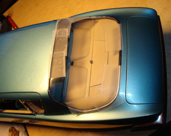

Comme j'attends les ampoules pour finir le tableau de bord de la Brougham (une Cadillac de 1957 échelle 1:1), je m'occupe...en collant la vitre arrière. Elle est collée à la caisse avec de la colle rapide; il m'a fallu attendre environ 3 minutes en appuyant aux endroits critiques pour que la colle prenne.
Ensuite, c'est au tour de la moulure assemblée elle au silicone. En attendant qu'il prenne, la moulure est plaquée par des bouts de scotch.
Demain (ou un autre jour) il me faudra enlever les résidus de silicone et à ce moment je pourrai coller les emblèmes latéraux et du coffre. La fin approche!

mer. oct. 28, 2009
Superbe
Pour le silicone comme méthode de "collage", je t'en avais parlé
L'avantage est que cela n'abime pas les supports et c'est démontable
Christian
Superbe
Christian

Les 2 petits emblèmes sur le panneau de custode seront collés au silicone car ils ne risquent pas de glisser tant que le silicone n'a pas pris; le nom "Studebaker" sur le coffre le sera à la cyano, la courbure du mot étant un poil différente de celle du couvercle de coffre.
Tout à fait; c'est sur ton avis que j'ai employé ce produit pour diverses applications. Comme tu l'as lu, la vitre elle-même est collée à la cyano parce que je n'avais pas le courage de rester 10 heures à appuyer sur la vitre (qui n'épouse pas à 100% l'ouverture de la carrosserie) et il me fallait un produit plus rapide.cougar70 a écrit :
Pour le silicone comme méthode de "collage", je t'en avais parlé![]()

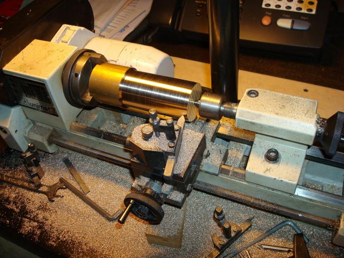

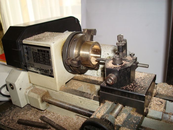

...mais toujours pour le même modèle: LES ROUES! Il n'y a pas longtemps, j'ai acheté un bout de laiton du diamètre convenable pour faire la partie jante. Hélas, il n'y avait pas de tube, j'ai donc acheté du plein. Le bout fait 1 kg; j'ai commencé à diminuer le diamètre extérieur:
Le bout de laiton fait 40 mm de diamètre, je dois le descendre à 35 mm. Avec des passes de 0,5 mm, ça va me prendre un bout de temps! Pourquoi si peu? On voit tout de suite que la barre est d'une grandeur disproportionnée par rapport à la machine; en voulant prendre plus, ça vibre et je n'aime pas!
Une fois le diamètre obtenu, je vais scier une rondelle d'un peu plus de 13 mm d'épaisseur. Poids: 110 grammes. Quand la pièce sera terminée, il n'y aura plus que quelques grammes, mais une montagne de copeaux et ça fois 5, puisqu'il y a 5 roues...
On passe à autre chose...

Avec un si petit tour, je galère un peu avec des travaux de ce genre!
Mais ça prend tellement peu de place! On est aussi dans un trois pièces, tu l'as vu; ce n'est pas Versailles!leroy17 a écrit :Ah oui, l'Unimat 3, mon père en rêvait, ma mère beaucoup moins dans l'environnement d'un petit 3 pièces...

Le mien, ça doit faire plus de 40 ans que je l'ai...J'ai retrouvé une photo de 1967 où les roues de la Toronado sont déjà terminées; je n'aurais pas pu les faire avec l'Unimat SL acheté lors de la construction de la première mouture de l'Avanti...et que j'estimais pas assez précis pour le modèle envisagé. (edit: en fait si, c'est bien avec ce tour SL que j'ai tourné les roues de la Toronado)
J'ignore ce qu'il avait coûté à l'époque et comment je l'avais financé; ce ne devait pas être un cadeau d'autant plus que j'ai acheté des accessoires qui n'étaient pas fournis avec le tour standard.
585 Euros comme montré par Yvon me semble en comparaison bon marché. et je suis surpris que ce marchand ait eu encore un tel objet neuf en stock!
Continuons le boulot avec cette relique: je suis en train de dégager toute la matière du centre, il y a des copeaux partout!

Par contre, la cyano je trouve qu'elle vieillit mal et fini par se décoller

Tu l'avais déjà signalé et franchement, je n'ai pas assez d'expérience avec ce produit pour infirmer ou confirmer. Dans quel genre d'environnement est-ce que ça se dégrade et quelle est la durée de vie de la chose?cougar70 a écrit :

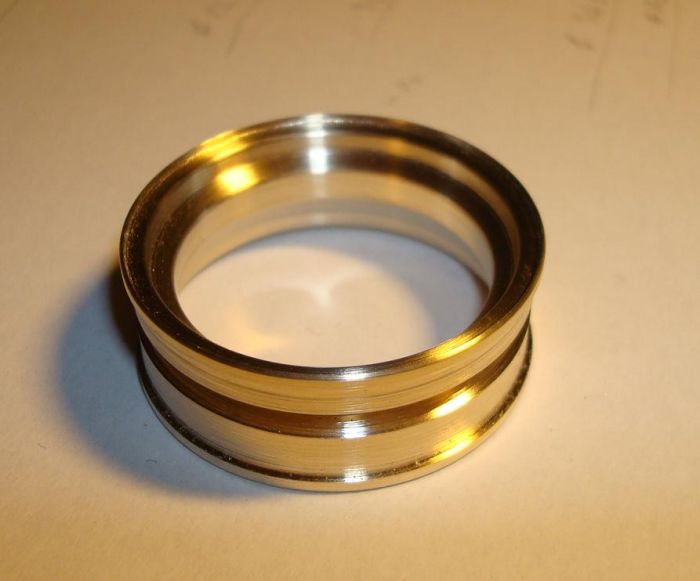

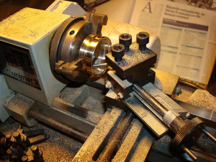

La fabrication du prototype de la jante avance bon train. Les surfaces sont rarement à angle droit et le petit chariot posé sur le chariot principal du tour permet de tourner des surfaces à l'angle voulu et surtout, si on note l'angle, de le répéter sur les autres pièces:
Et voilà la première jante terminée, poids 21 grammes (et je pars d'un kg pour les 5 pièces, calculez le déchet!). Il n'en reste que 4 à faire et ensuite ce sera le tour des voiles, plus emmerdants à fabriquer!

Roger, tu est stupéfiant!!!...
Au vu de la dernière image, si j'était une femme, je considérerais cela comme une alliance et je n'hésiterais pas..
