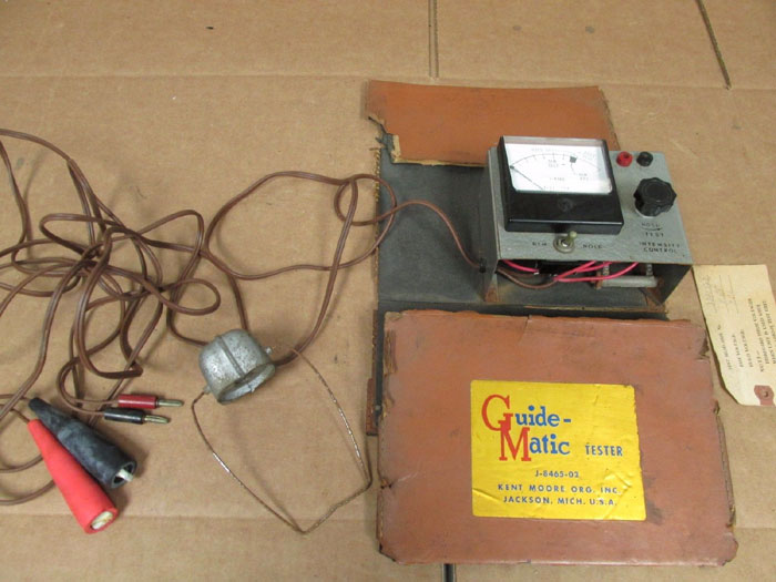

tiens il y a même un testeur à vendre sur ebay pour $59.00
mais ça je ne vais pas me risquer :lol:
perso j'en connais plusieurs qui fonctionnent encore :)

c'est la qu'on voit nos différences moi le testeur me plait plus que l'objet de base...
c'est grave docteur? :mrgreen:
tant mieux si tu en connais qui fonctionne, c'est comme tout certaines qualité...ma remarque sur les photosensibles/photoélectriques étais très générale ;)

si tu veux le lien du testeur ... no problem ;)

non...merci...je rigole bien sur... 8-)
mais je suis du genre a acheter toute sorte d'outil si ça peut me servir, mais la ça ressemble a une simple source lumineuse et un multimètre...
puis je n'ai ce système sur aucune auto... :mrgreen:

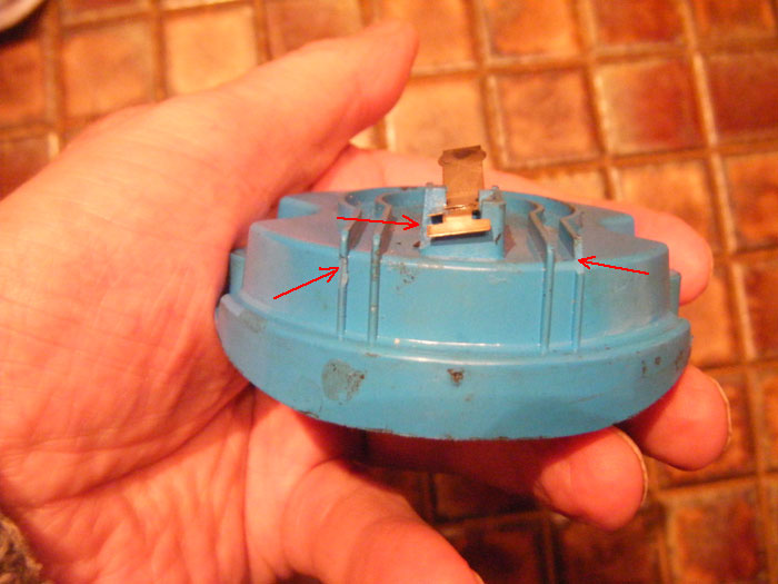

une fois enlevée la tête j'ai vu que le rotor avait une drôle d'allure, penché il lui manquait une des 2 vis :hein07:
la seconde était tombée dans l'allumeur, que se passe-t-il donc ?? :shock:
j'ai remis les 2 vis pour mettre le rotor en place, remonté la tête et j'ai lancé le démarreur encore une fois ... rien du tout :cry03:
bon sang, quel caprice et comment se fait-il, je l'ai rentrée au garage voici une quinzaine environ et ne l'ai pas touchée depuis :|
je replonge sur l'allumeur, positionné sur l'arrière du bloc, pas facile d'accès !

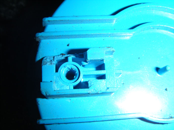

je retire la tête et démonte complètement le rotor ...

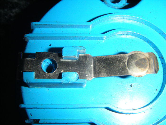

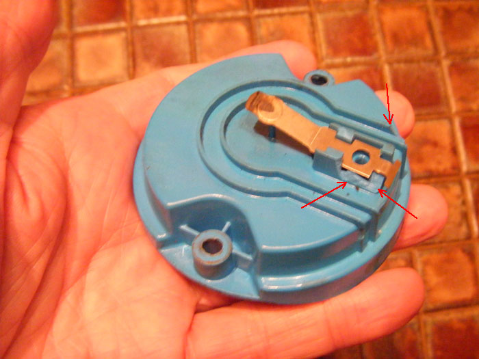

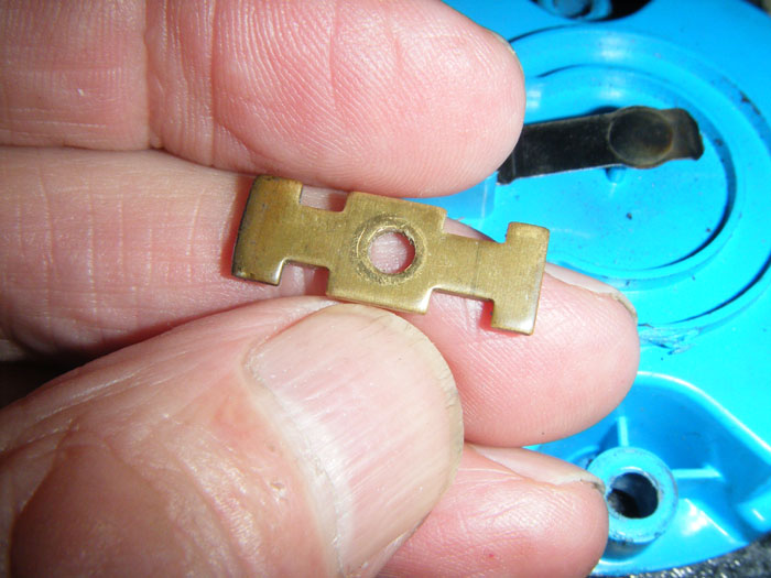

et là je m'aperçois de la casse :
- petits bouts de plastique bleu dans l'allumeur, et pire la lamelle de contact du dessus n'est plus fixée :
c'est sûr que dans cet état ça ne peut pas fonctionner :?

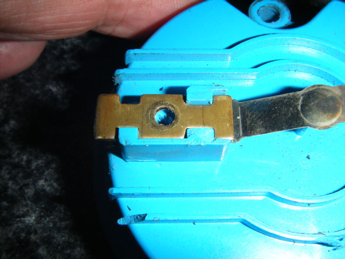

et puis la forme de la lamelle me dit quelque chose , bizarre bizarre ... scrogneugneu ... :roll:
mais bon sang mais c'est bien sûr, je me rappelle un truc !
chez le carrossier dernièrement il m'avait donné une petite pièce trouvée dans le compartiment moteur de la skyliner :idea:
je l'ai encore dans la poche d'une veste et vais la chercher rapidos !!!
en plus elle a un sens (détrompeur) c'est bien celle là ! :D
et dire que j'ai failli la jeter à maintes reprises !! :lol:
je reviens de très loin, il me reste à trouver une vis pour fixer le tout en place ...

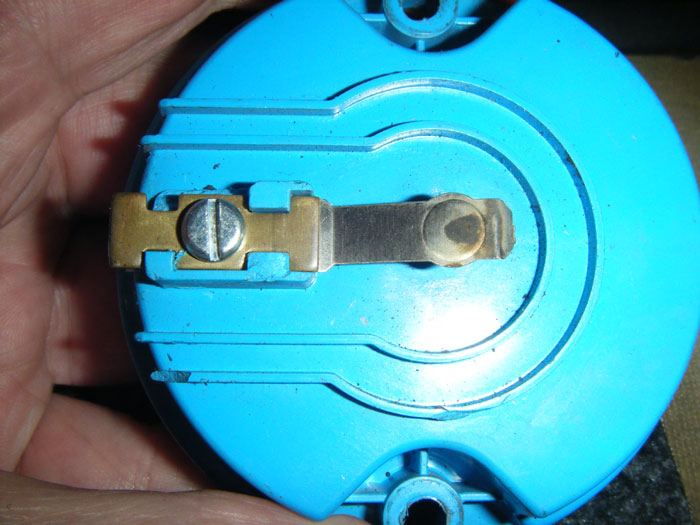

et voilà une vis en place :
impec' elle n'est pas plus haute que le plastique du rotor 8-)
la suite sera pour démonter l'allumeur et le nettoyer des petits bouts dangereux et de la vis qui doit aussi se balader dedans :evil:

demain matin tondeuse !!!
mais quand j'ai comparé l'épaisseur du "truc" bleu avec le vrai rotor Delco Remy, il n'y a pas photo, c'était vraiment de la "daube" ! made in vous savez où ... :twisted:
(quand j'ai installé le système, j'avais préféré mettre le rotor neuf, vas savoir pourquoi, en plus le bleu ça en jetait :rir01: bon à jeter oui !!!)

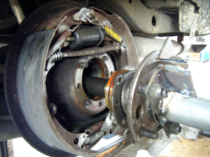

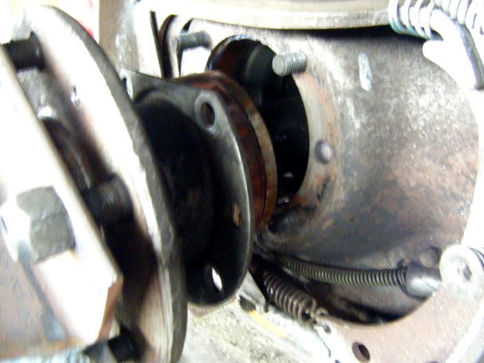

mise de l'auto sur cales, assez haut pour que les bras arrière pendent bien afin de pouvoir retirer les roues,
puis recherche de morceaux de ferraille pour créer un outil de démontage des arbres de roues, comme Franck vient d'arriver il s'y met aussi, et hop ! :tet01:

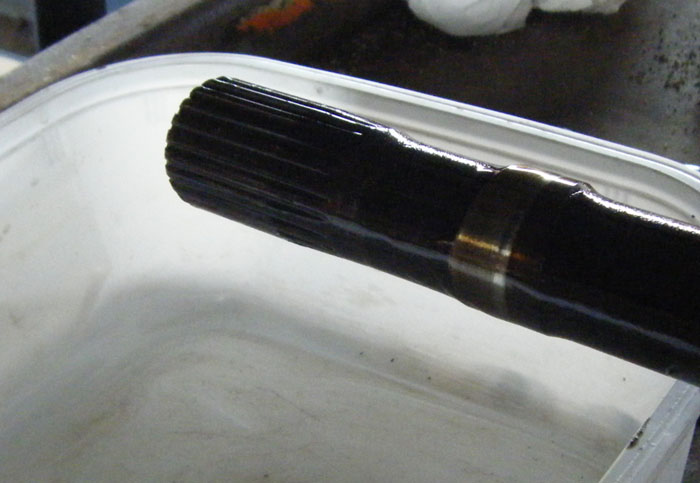

arbre arrière gauche.
ouf, c'est confirmé, l'arbre arrière gauche n'est pas cassé :)

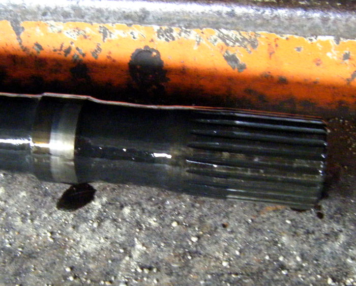

rien à dire sur celui-là,
il est probable pour ne pas dire certain que le droit sera parfait !

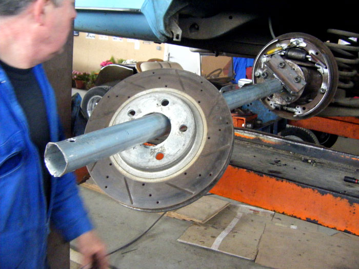

ah oui, ça c'est l'outil maison :
2 équerres soudées entre elles et percées pour aller sur les goujons de roue
1 gros tube est soudé sur cet ensemble et il sera le guide de la "masse" (disque de frein)
au bout de ce tube 2 trous et un boulon bien vissé sert d'arrêtoir pour le disque, c'est lui qui encaisse le choc et le renvoi vers l'arbre de roue...

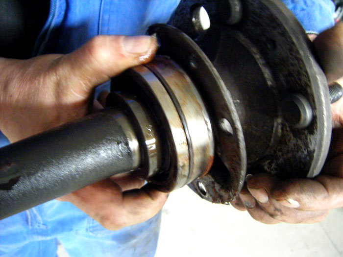

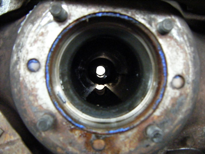

canelures parfaites
et roulement idem !
ça ne peut donc venir que du différentiel ... :hein07:

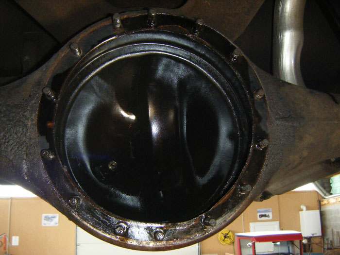

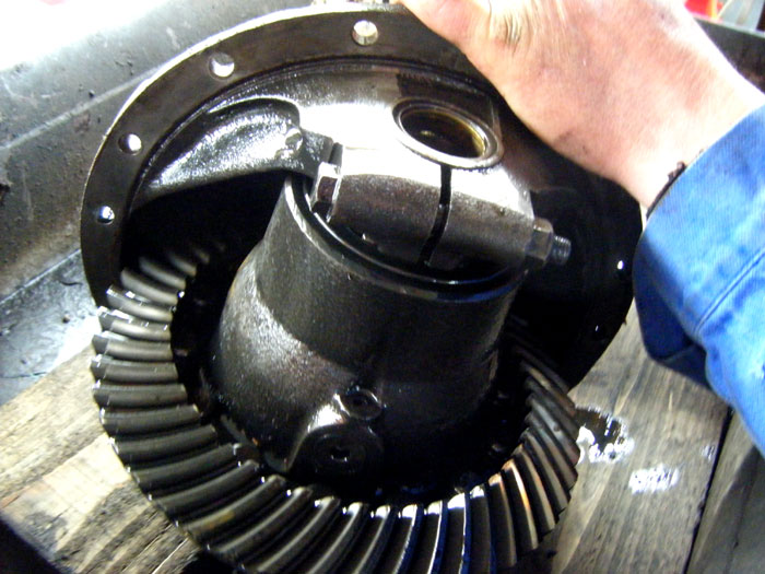

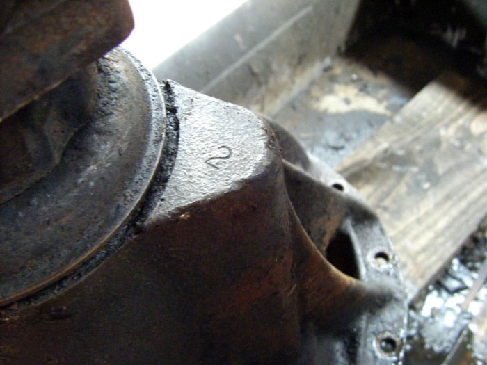

il faut vidanger le pont ... et voilà la bête !
la grande couronne est sertie, pas de remplacement possible ... :o :?

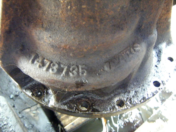

et c'est bien le pont de base, sans positraction : lettre Q ou chiffre 2
n° de fonderie
et intérieur comme neuf... :hein07:
même le joint est resté "je suis un spammeur" :note02:
