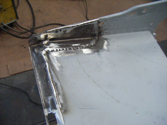

et voici l'aile gauche presque terminée !
y compris aile intérieure avec support batterie et passage de roue :lol:
c'est quand même assez compliqué une aile :|
reste à voir cette fixation
le MIG ne chauffe pas beaucoup l'atmosphère, mais il chauffe quand même car il abat du boulot :lol:
l'aile droite est pas mal touchée au même endroit, sur le pied arrière, contre la caisse.
on peut dire qu'il n'y a plus de matière
mais le gros avantage, ...
c'est très accessible :D
finalement ce qu'il reste à faire semble assez simple 8-)

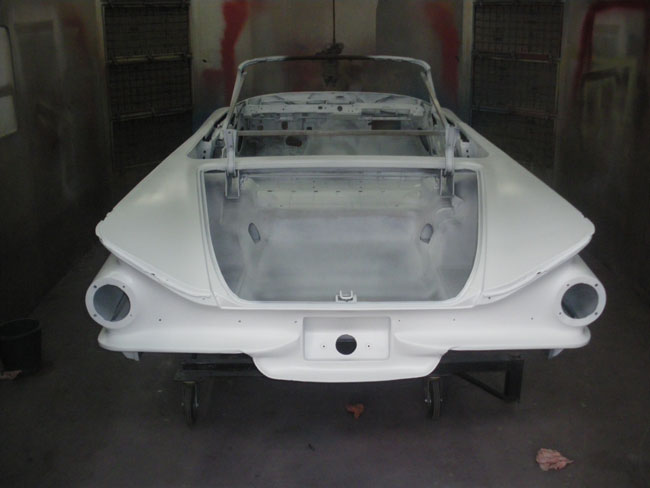

comme je suis bloqué à la maison avec la neige, Olivier m'a expédié ces photos de la caisse enfin apprêtée... :)
elle est toujours dans la cabine de peinture, sans les ailes avant sinon elle ne rentrait pas :?
cette couche a été mise hier avec la cabine chauffée
ça fait un sacré morceau quand même
et quel beau derrière :lol:
ouf j'ai réussi malgré les nombreuses coupures du web :D
