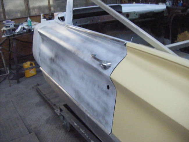

pour en revenir à cette porte,
le plus dur était sur l'intérieur ...
et la partie avant
il ne reste plus que ce petit morceau :wink:
il est préparé, mais la journée est déjà terminée !

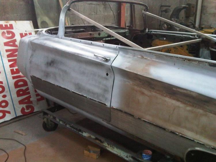

Bon quelques nouvelles du front :
La porte conducteur est terminée et mise en place

Et c'est parti pour les ailes qui vont avoir le même traitement que le reste :lol:
Désolé pour la qualité des photos (aïe Cougar non pas sur la tête :lol: ) faites avec mon téléphone :oops:
Mais je vous dis que terminée elle vas être belle :wink:

et voilà une petite suite des travaux :
l'entourage plaque "electra" est arrivé des usa (de la casse buick qui vient de réouvrir)
l'aile arrière gauche a été, comment dire ... "réchauffée" et "refroidie", parfaite ! 8-)
l'alignement est impec ! :shock:
