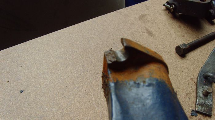

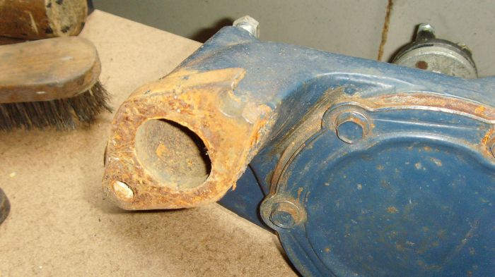

sur ma pompe a eau de la t-bird, je viens de casser une partie de la fixation sur le bloc , c'est une pompe remanufacturée..de plus j'ai l'impression que le roulement se grippe...normal par cet temps là.. :lol: blague a part, la pompe est morte..une pompe pratiquement neuve... Image
une pompe en new est a $ 120 a $ 150, plus les frais..

sans liquide et sans tourner le roulement a aussi rouillé ==> HS
Message par thunder-430 » 16 janv. 2017, 11:28
Yvon a écrit :sans liquide et sans tourner le roulement a aussi rouillé ==> HS
je ne pense pas, il se grippé même avec le moteur en marche, j'avais deja des problemes, c'est sure que ça ne l'a pas arrangé de ne pas tourner,et même en mettant du W40, je pense que c'est une pompe remanufacturée, avec un roulement qui n'a pas été changé et qui est resté chez le revendeur un bon moment..il y a du bon et pas bon sur ebay, je vais commander une pompe en new chez www.tbirdhq.com

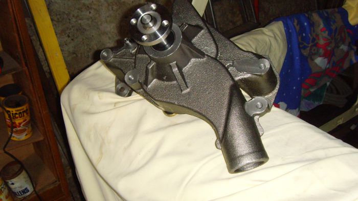

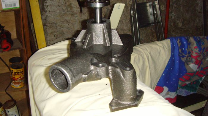

Message par thunder-430 » 21 févr. 2017, 21:46
nouvelle pompe a eau ..neuve.. et non remanufacturée..c'est du rapide chez "HEADQUARTERS THUNDERBIRD" livraison par "post express" de Californie en 5 jours ouvrables et moins chere que fexdex ou UPS..la resto.continue tranquillement.. 8-)

tu n'as pas de direction assistée sur ta T-Bird :roll:
Message par thunder-430 » 21 févr. 2017, 22:05
oui , j'ai la direction assistée...pourquoi..
Messages : 27606
Message par Yvon » 21 févr. 2017, 22:10
thunder-430 a écrit :oui , j'ai la direction assistée...pourquoi..
sur la dernière photo les trous de droite ne semblent pas filetés :o :hein01:
ou alors c'est un effet d'optique :hein07:
