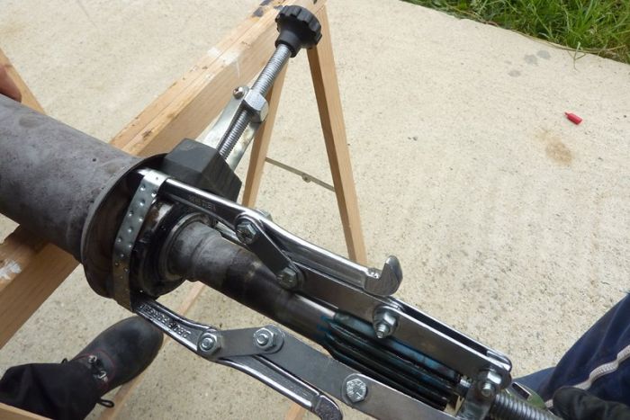

Fabrication d'un arrache roulement extra long, comme l'arbre mesure 20 cm de long ..., achat de trois arrache pour en fabriquer un :
avec la sécurité enfant :
c'est parti :
voila c'est fait, bon pas avec un arrache conventionnel mais il est sorti : je vus laisse deviner avec l'indice sur la photo
c'est parti :

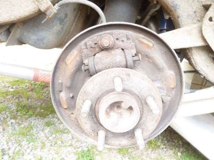

en suite, les freins arrières :
pareil de l'autre coté .

C'était encore des tambours à l'arrière...! Rappelle moi l'année modèle de ta Lincoln...?

1999 , d'origine des disques, mais les étriers trop petits et les plaquettes ne supporté pas l'ajout de poids, usure prématuré.LEBARON0683 a écrit :C'était encore des tambours à l'arrière...! Rappelle moi l'année modèle de ta Lincoln...?
