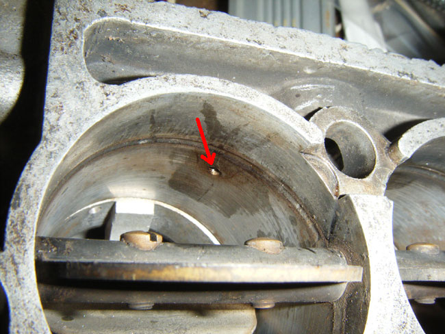

en effet, le démarrage à froid n'est encore pas évident !
et pour cause, nos anciens étaient de piètres bricoleurs et avares sur le prix du carburant pour rouler ...
4 petits trous ont été percés pour appauvrir le mélange, un sur chaque corps
et ces trous débouchent dans le venturi, fallait vraiment les voir ...
qui aurait pu pensé que ce n'était pas d'origine, les 2 carbu sont identiques
dans les prochains jours je les bouche !

depuis que j'ai c ette cad j'ai toujours eu ces soucis de démarrage à froid ...
je croyais les avoir réglés avec le nouveau carbu car l'ancien avait une fente, puis avec ma tirette du choke, pensais ensuite à la pompe de reprise, puis aux nombreux joints sous le carburateur ...
et c'est finalement dimanche en fin de journée lorsqu'elle a recommencé son caprice, en versant un peu d'essence dans le carbu celle-ci est en partie sortie sur le bas, près de la vis d'air ...
et avec 2 pairs d'yeux nous avons remarqué 1 tout petit trou .... ça sortait par là et à côté !..
le second trou n'est pas visible carbu en place (comme les trous sur l'arrière de ce dernier).
et le mieux c'était lundi, donc hier, en réalité il y en avait 4, 1 trou pour chaque corps, ma fois tant qu'à percer allons-y gaiement ...

notre Ami Roger avait le même genre de trous sur une de ses Cad, mais sur les papillons, il les avait bouché !
j'ai donc procédé à un petit test avec des allumettes, les petits pics en bois sont trop petits, ils ne se coincent pas dans les trous mais passent aisément ...
pour les deux trous de devant ça va tout seul :
(Edité, regardez l'état du carbu neuf, ça dégueule... merci Tim)
mais pour ceux de l'arrière, 1 seul est accessible !

Comme quoi on cherche parfois très loin les causes d'un problème. Les petits génies qui ont fait ces trous ont en fait créé un autre problème. Je me demande s'ils en ont été conscients...

voilà, je viens de boucher définitivement les 2 trous avant, pas les arrière, on verra plus tard car après plusieurs jours de repos elle démarre au troisième tour de clé, elle le ferait bien au premier car elle a toussé mais pas voulu insister ...
j'ai donc acheté une petite barre d'alu de très faible diamètre (environ 1 m de long) et j'ai coupé 2 tout petits morceaux que j'ai dû réduire en diamètre à la lime, c'est là que le mini tour à Roger aurait été très utile ...
sur le premier j'avais fait une tête du diamètre original, mais pour le second trou impossible de faire idem, le trou touche le "housing" du carbu, il est trop près, j'ai donc coupé la tête ...
et voilà le résultat, monté avec le frein filet vert et un petit coup de marteau dessus pour bien les caler en force.
