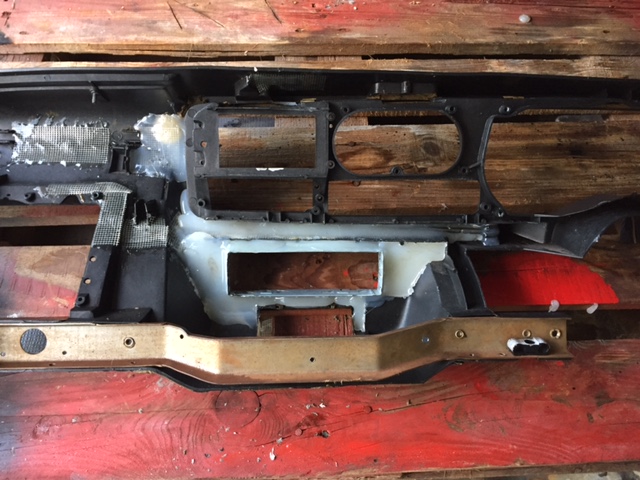

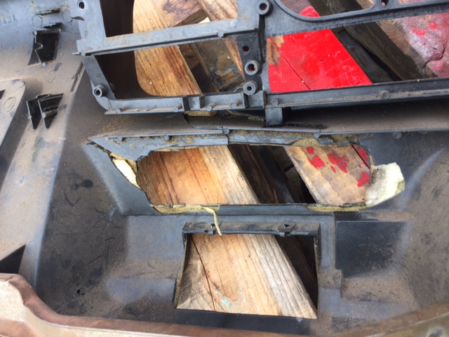

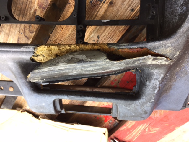

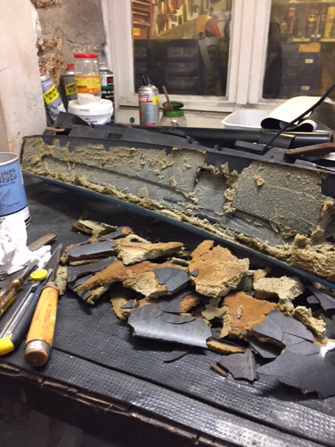

Suite à mes soucis,j'ai décidé de ne pas ouvrir pour le moment mon capot,donc je regarde de près un truc qui ne me plaisait pas et qui va me changer:mon tableau de bord et aussi,l'électricité qui est derrière.

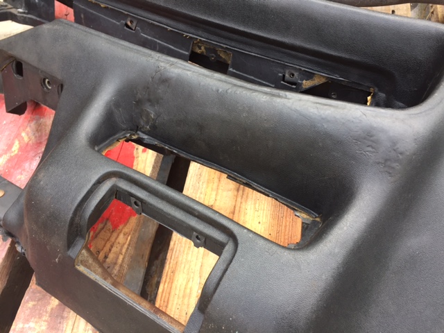

Pour démarrer,mon dash est craquelé sur le dessus en deux endroits et le plus grave,au dessus du cendrier il a été réparé suite à quoi ?
Un dash neuf vaut environ 1300 USD sans frais ni douane,ce qui doit nous faire dans les 2400 euros .Je n'ai pas l'intention de mettre 1/8 emme du prix d'achat dans un dash neuf,donc pas à tortiller,faudra réparer.Mes derniers échanges avec un sellier,m'ont permis de vérifier que ces derniers ne sont pas intéressés par ce type de chantier,donc faudra faire tout seul.

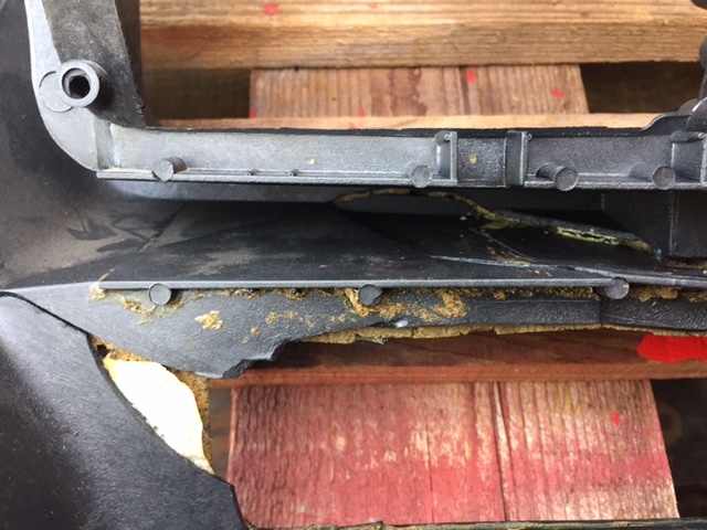

Démontage sans trop de soucis,hormis le boitier de ventil assez chiant (une vis support foirée,les lignes d'air à ne pas casser)Elle à beau avoir 40 ans,y'a des fils partout......je referais un par un et un peu de repérage et "nettoyage"
la "réparation" que j'avais sous les yeux et qui me génait
le grain,la courbe,la texture et la couleur n'allaient pas et trop "mou".Nettoyage (violent) avec produit Karcher et quand on retourne le dash ,on comprend le problème:Toute la partie au dessus du cendrier est en miettes,il y a des fissure partout,bref,dans le passé,il y a du avoir un bel impact.

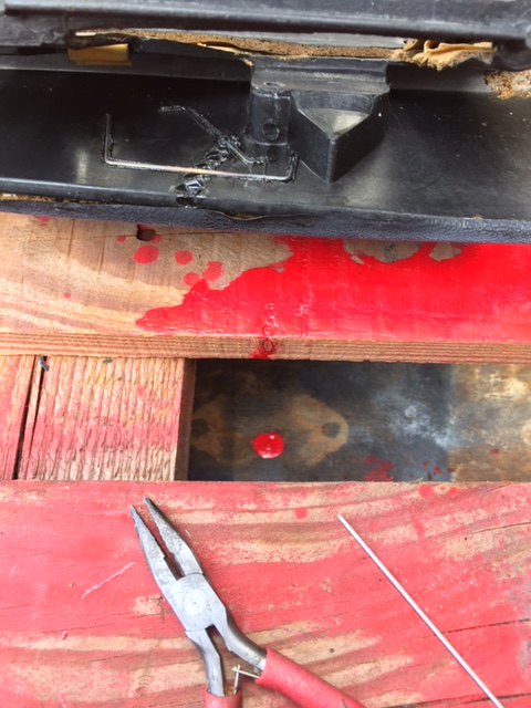

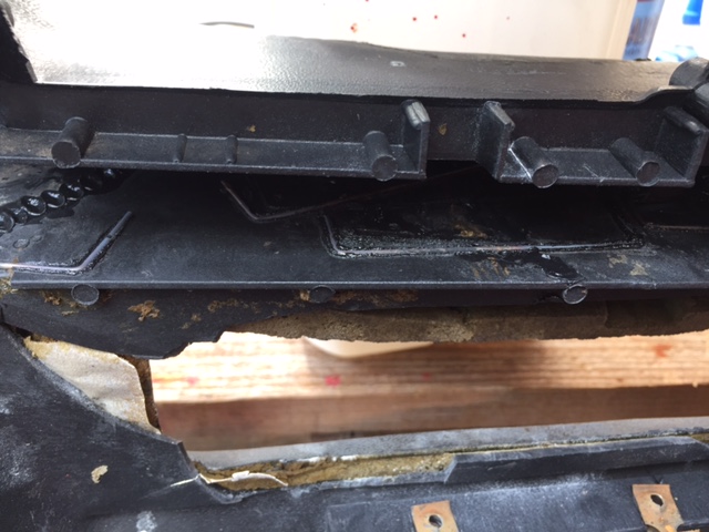

La fabrication du tableau de bort est assez "technique" en fait:sans doute une feuille de plastique chauffée posée sur un moule,la carcasse en ABS positionnée dessus (avec des jeux différents suivant endroits) et injection de mousse entre les deux.A priori,le truc irréparable.Sur le dessus,pas la peine de tenter de poser du skai,dès que l'on appuis avec le doigt,ça casse comme du chips.Perdus pour perdus,je commance donc à réparer le "chassis" ABS comme suit:

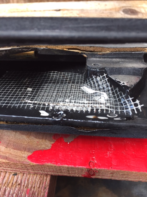

Je fond les bords avec fer à souder et donc "soude",puis renfort avec des tiges inox pliées,chauffées au rouge et intégrées dans la masse,collage de calicot (le mème que le batiment) en fibre de verre,et noyé le tout dans de la colle epoxy 3M
C'est assez long à faire,mais ça ne bouge plus.La zone "réparée" est débarassée de ses colles et enduits,c'est pire que prévu,complètement déchiré.

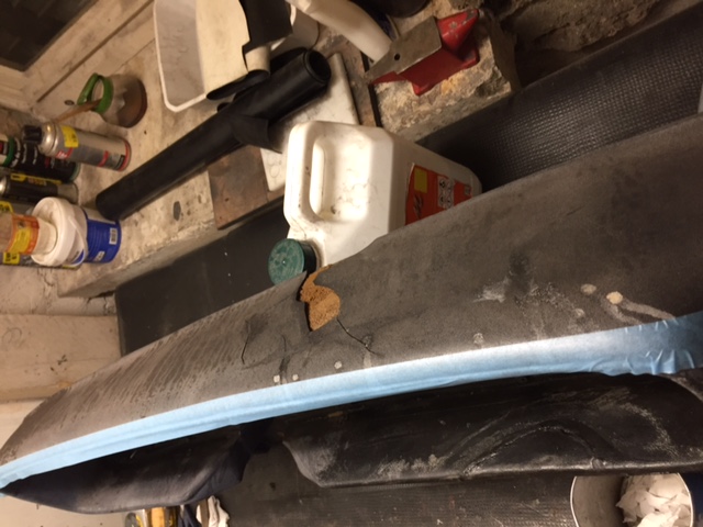

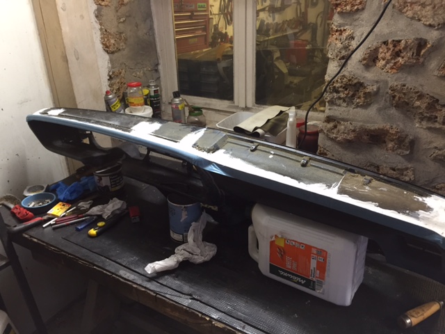

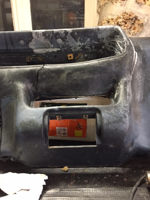

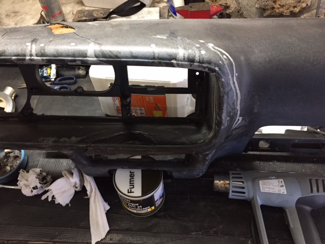

Maintenant que le support est réparé,je m'en occupe.Le soucis est que la moitié tiens sur du dur,mais la première partie est complètement moussée.Donc obligé de refaire tenir le plastique.J'essaye plusieurs truc pour finalement:chauffer au décapeur,ramener bord à bords,coller avec la cyano "noire",chauffer et souder localement avec fer à souder.Puis réinjecter cyano dans fissures pour "saturer" la mousse en dessous.
Bref,au final,j'y suis parvenus.Reste le dessus ,je délimite et coupe le plastique à la Dremmel en concevant le retours.
Je retire mes bouts de chips et la mousse encore bien adhérente.Il faut que je protège et durcisse le retours,sinon,il cassera lors des manips .De plus ça ne doit plus bouger car sinon,cela se vérra (une ligne) sous le skai.Donc je retire de la mousse dans le creux et pose de colle PU (polyuréthane) jusqu'à demain.
Je pense en remettre pour compenser les différence de niveaux avant pose de mousse puis collage de skai.Recouvrir tout ça,ca va etre une gageure ,en général,quand je commence un travail,je sais à l'avance ce que je vais utiliser et comment je vais faire,la,rien de tout ça,c'est nouveau,jamais fait et suis pas non plus sur d'y arriver.C'est un sacré morceau avec plein de trous,de creux et de bosses.......Pense pas faire ne une pièce,faut pas réver....Je vais sans doute "tricher"(spécialité des maquettistes,tous des tricheurs....) mais comment,sais pas encore.De toute façon,la ,suis au pieds du mur.
La suite au prochain NR........

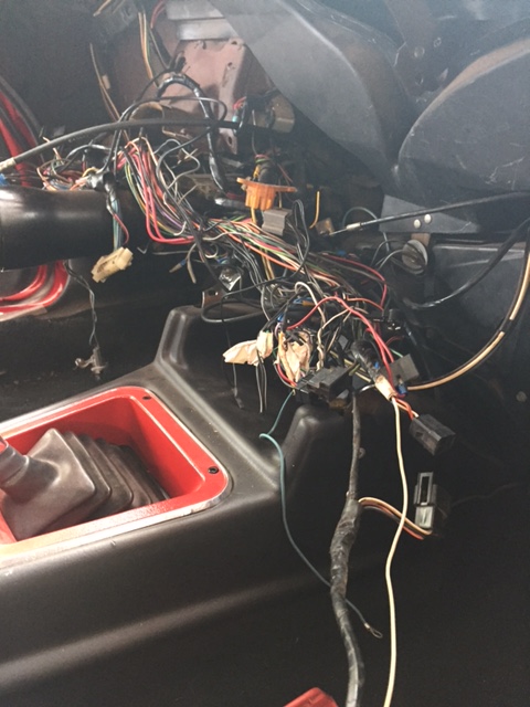

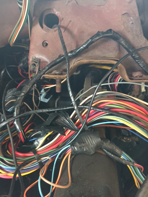

par contre au niveau de l'élec' tu devrais tout revoir, surtout au contacteur à pied, c'est souvent là que le problème commence avec des dominos et des épissures lors de la francisation ... :idea:

oui,l'occasion est trop belle,tout est accessible et ce serait bète de ne pas faire du propre.Je vais reprendre chaque cable et aussi mettre de petites étiquettes quand doute,et faire des "faisceaux" avec gaine spiralée.Pour le passage pleins phares aux pieds,faut que je regarde ça car n'avais rien vu sous la voiture,c'est donc dedans.Si je le peux,je mettrais bien un commodo (ou un poussoir sous la main) avec "appel de phares",car il n'y en a pas,bizarre et ennuyeux car bien pratique quand mème .Dommage,l'électricité auto,c'est pas ce que je préfère......Et la lecture des schémas encore moins..
Pour le tableau de bord,crois que vais faire la "casquette" en rouge,ça n'existe pas,donc ça me plait.Il y aura un jonc chromé pour délimitation des skai car je n'en suis pas à coudre......Mais je regrette sérieusement de ne pas avoir un tableau de bord genre 50' en métal !! c'est le seul truc "technologique" dans ma voiture ! et je comprends aussi que cela vaille des sous,sans moules,impossible à fabriquer.Pour info,le mien est fabriqué au ....Canada.
Faut aussi que je vérifie les lignes d'air (qui vont au bloc ventil),on n'a pas l'habitude sur nos voitures européennes et c'est quand mème fragile,pour info,dans mon domaine,on change les tuyaux de pressostat en cas de doute (ils gèrent les niveaux d'eau sur lave vaisselles et autre) et parfois deviennent poreux sans que cela se voit.

l'electrécité c'est le cauchemar de nos " old american cars", tu commence d'un côté et tu n'en finis pas de réparer et mettre un electricien sur l'auto coûte une fortune..c'est pour cela qu'il y a 5 ou 6 ans j'ai fais refaire intégralement l'électrecité, par un prof. sur la t-bird avec remplacement de la dynamo par un alternateur, et supprimer le régulateur..je suis incompétent en electécité auto et ce n'est pas ma tasse de thé, aprés 56 ans , je me suis aperçu que beaucoup de fil été cassant , la peur du feu .. :hein07:

domsobecki a écrit : 01 sept. 2017, 09:34 oui,l'occasion est trop belle,tout est accessible et ce serait bète de ne pas faire du propre.Je vais reprendre chaque cable et aussi mettre de petites étiquettes quand doute,et faire des "faisceaux" avec gaine spiralée.Pour le passage pleins phares aux pieds,faut que je regarde ça car n'avais rien vu sous la voiture,c'est donc dedans...
pourquoi tu t'embêtes avec ça, achètes le kit faisceau "tableau de bord" d'origine, j'ai l'adresse aux usa et tu auras tous tes fils de la bonne couleur ;)
toro66
Messages : 758
Message par toro66 » 01 sept. 2017, 21:30
Mettre les fils de la bonne couleur est à mon avis une obligation . Sinon, impossible de s'y retrouver avec le plan et de diagnostiquer un problème. On en trouve sur le net de (presque) toutes les couleurs ; bizarrement, je n'ai pas trouvé de bleu clair et de couleur beige, les deux seules couleurs du plan qui me manquent pour les deux voitures.
Pour ton tableau de bord : il y a longtemps, j'ai fabriqué mes planches à voiles (les plus rapides de tout l'ouest, je veux dire, le sud) ; c'était assez facile ; on achète un bloc de mousse de polyuréthane ou polystyrène si on travaille à l'epxy (bien mieux et plus solide) ; on le taille grossièrement puis on le "shape" à la main avec une cale à poncer ; ça va assez vite et on obtient une forme quasi parfaite. Ensuite, on recouvre avec du tissu de verre (fin, pas du mat!) et on passe l'epoxy au pinceau ; 4 couches de tissu de mémoire ; en dernier, une couche d'epoxy pour faire disparaitre la trame et obtenir un miroir.
Je pense que ce serait parfaitement faisable pour ton tableau de bord pour refaire toutes les parties moussées et courbées. C'est tellement solide que tu pourra marcher dessus ! Pour la mousse, il me semble que tu pourrais la construire avec des bombes de mousse isolante (polyurethane) . Puis découpage grossier à la lame scie çà métaux, puis mise en forme à la cale à poncer, jusqu'à obtenir la forme d'origine.
De cette manière tu pourras insérer tous les renforts que tu veux là ou du veux. L'époxy colle sur l'ABS.
par contre, il faudra probablement faire tout ça tableau en place : l'epoxy armé est très rigide, la moindre torsion serait irrécupérable.
Qu'en penses-tu ?

l'idée est bonne,mais c'est comme pour tout,on est conditionné par notre expérience et les matériaux que l'on sais travailler. Apparemment ,tu as la main en ce qui concerne la fibre de verre,et il est donc normal pour toi d'utiliser ce qui fonctionne le mieux pour toi (comme pour moi qui soude à l'arc depuis 30 ans,même du fin,j'ai la main et ne passerais pas au TIG ou autre,j'ai développé un "savoir faire " dans ce domaine°.
Pour mon tableau de bord,j'ai obtenus une structure saine avec ce que j'ai fait;la structure est maintenant bonne,j'ai "intégré"une tige filletée plus un cadre d'autoradio qui sont noyés dans de la colle thermofusible,ce qui fait que le chassis du tableau de bord est maintenant plus solide je pense qu'à l'origine.
Me reste donc la partie visible à faire.Et la je veux garder un aspect "souple",pas dur.Donc,et c'est la que je reviens au conditionnement que nous avons développé,mon métier m'a amené à utiliser des mousses de frigoriste en plaques et en rouleaux adhésifs (marque principale: Armaflex) qui resistent au froid et au chaud et se travaillent assez bien.Pense pouvoir compenser les hauteurs différentes avec.
Pour l'aspect final,j'avais commancé à travailler le skai,je pense donc continuer pour ce qui concerne l'habillage car je voudrais garder un coté "stock",mème si pense utiliser du rouge (pour la casquette) ,ce que Pontiac n'a pas fait pour ses Firebird.
Ton idée de la fibre de verre est très pertinente (pour peu que l'on ait un peu la main avec) et je pense que cela pourrait permettre de refaire un tableau de bord en miettes aussi résistant qu'a l'origine.On pourrait mème jouer avec,en faisant un tableau tout lisse,laqué comme les américains le faisaient et qui reviennent à la mode.
Mais la je pars sur une idée "comme à l'origine",souple au toucher et grainé avec su skai.Si je savais travailler le cuir,c'est ce que j'aurais utilisé.(Et si je savais utiliser une machine à coudre,j'aurais fait des patrons).
Mais,oui,la fibre de verre est un matériaux que je devrais apprendre à travailler car permet de faire beaucoup de choses,entre autre la duplication de pièces existantes et abimée (je pense entre autre à l'aileron de la corvette de mon fils,en souple qui "fait des vagues",serait bien mieux en fibre de verre,comme sur ma Pontiac)

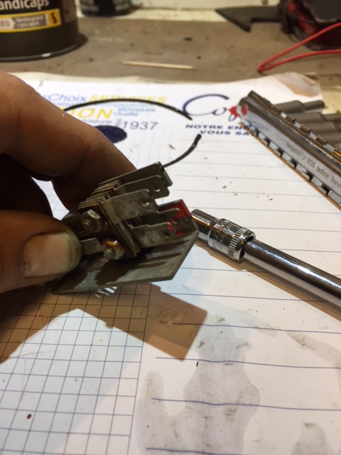

Pour la partie électrique,j'avoue que je n'ai pas encore trop regardé:sur mon tableau de bord et aussi par manque de temps car été voir des Chryler stratus pour ma petite femme (son rève qui va je crois se concrétiser).
Donc,je garde l'idée mais je dois voir dans quel état c'est.Si c'est "abominable",je changerais,par contre si les fils sont assez souples (semble le cas,pas cuits) et qu'il y a juste du bordel car les gens (et je fais pareil) tirent les fils comme ils peuvent car pas accessible et que j'ai juste deux trois trucs à faire pour néttoyer contacts et ranger,on verra.J'ai le schéma,il faut aussi que je comprenne qui fait quoi dans les relais,trucs et machins divers et variés qui se baladent (et qui sont à refixer).
Et j'ai aussi les fistons qui sont la,entre autre le jeune qui travaille sur des conneries électroniques chez range rover,sera peut être plus à même que moi....
J'ai également vu que pas mal de trucs sont assez costaud que pour etre réparés/nettoyés,comme les contacts que j'ai refait sur mon bloc ventil,à base de lames,points de contact que j'ai pu démonter,polir à la Dremel et remonter proprement.Je teste tout au metrix avant de remonter et ça doit durer autant que la voiture.Ca change des chinoiserie en plastique moulé.
Donc,à voir
