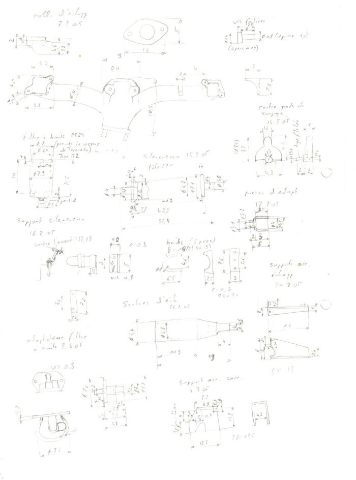

Tu as parfaitement raison. Puisque le mastic sèche, j'ai le temps de développer un peu ta question.
Lorsque j'ai construit la Toronado, j'ai pris un nombre incroyable de mesures sur une voiture réelle. Malgré des erreurs inévitables, ces relevés m'ont bien aidé, mais prendre des mesures n'est qu'une partie de l'affaire: j'ai fabriqué un beau pare-chocs avant et quelque temps après, je vois une Toronado. Je m'arrête et constate avec horreur que mon pare-chocs, s'il est correct au point de vue dimensions, il ne l'est pas au point de vue arrondis et courbes! Comme les différences étaient trop flagrantes, j'ai refait un autre pare-chocs!
Avec l'Avanti, j'ai eu la possibilité de faire quelques photos (pas assez) et de prendre quelques dimensions (vraiment pas assez) sur un modèle réel.
En partant de la dimension d'un élément connu, mettons le filtre à air, ce qui est photographié dans les environs peut être calculé par une règle de 3. Il faut malgré tout être prudent, car les photos font de la distortion...
Quand je commence une pièce ou un groupe, je fais un croquis d'atelier et je mets les cotes essentielles à ce croquis. Voici ce que ça donne:
(Ce dessin n'est pas protégé par un Copyright. Vous pouvez le copier et fabriquer les pièces dessinées si vous le désirez!)
Il y a aussi certains impératifs à prendre en compte comme l'outillage à disposition, le matériau, etc.
Une fois le croquis fait, ben...faut y aller! Dans le cas de pièces complexes, il faut de plus décomposer la forme en éléments simples et les coller/braser/souder ensemble de sorte à avoir la pièce voulue. Parfois, l'établissement des dimensions "justes" et le choix de la procédure de construction prennent plus de temps que la fabrication elle-même...

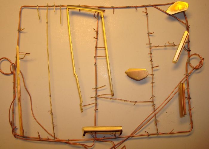

La seconde série des pièces chromées brillant est de retour:
Le chrome est difficile à photographier...surtout s'il est bien fait, ce qui n'était pas le cas de quelques pièces de la première série:
Ces pièces ont été déchromées car elles avaient des imperfections en trop grand nombre, comme des bulles bien visibles selon la lumière. Au début, je me suis dit que "ça irait" et plus je les regardais, plus je les trouvais vraiment moches, d'autant plus que certaines, comme l'encadrement du pare-brise, sont vraiment bien visibles. Ces pièces feront partie de la 3ème série, avec le pare-chocs arrière, le centre du pare-chocs avant et autres pièces.

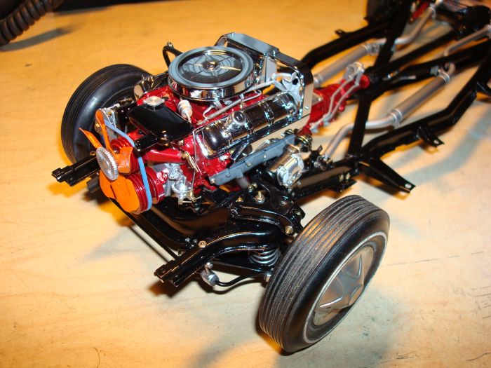

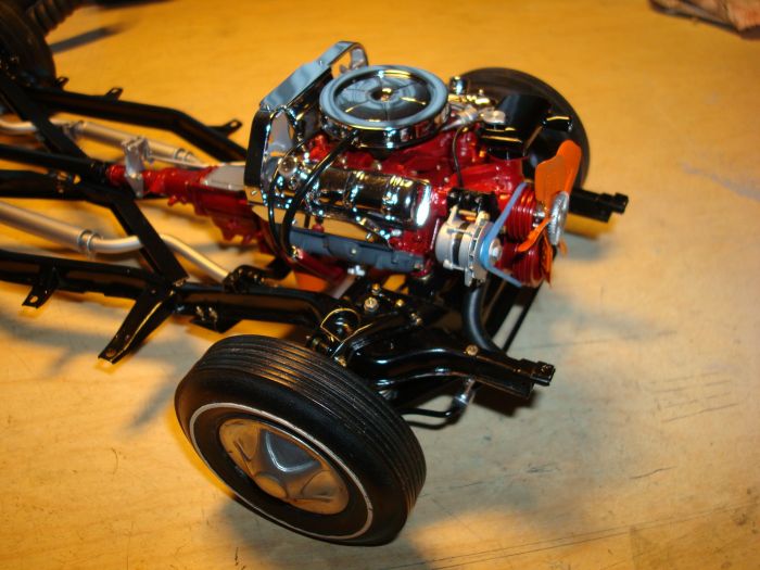

Hier, j'ai assemblé les serrures de porte. Elles sont constituées de 4 pièces: le boîtier chromé, le loquet, chromé lui aussi, le levier qui commande l'ouverture en laiton et l'axe du loquet. Outre que je ne me souvenais plus trop bien l'ordre d'assemblage, ces p.tains de petites pièces chromées sont aussi glissantes qu'une savonnette mouillée! rassurez-vous, le montage est OK.
Ensuite, j'ai assemblé les dernières pièces chromées sur le moteur. Voici ce que ça donne:
Sur les deux images, on voit...une bougie! J'ai bien fait de les faire, sinon j'aurais eu une réclamation.
Il reste toujours le problème de la courroie bleue...ce sera bien solutionné un jour.

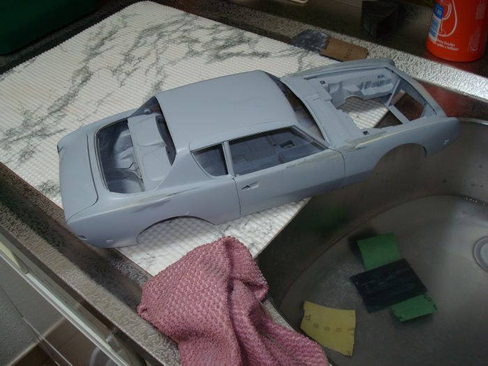

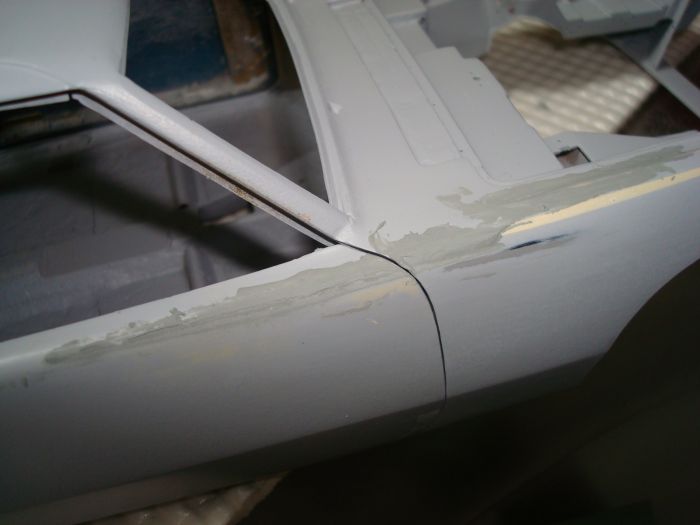

De toute façon, ce n'est pas mon souci immédiat: je suis en train de poncer la carrosserie. C'et en général 3 pas en avant et 2 1/2 en arrière, parfois l'inverse: 2 en avant et 3 en arrière! C'est fou ce que je vois comme imperfections, erreurs, même grossières. De plus, une fois que la forme générale est satisfaisante, il faut poncer au 1000 pour obtenir une brillance suffisante afin de vérifier avec les reflets de la lumière si la forme est fluide. Et à ce stade, bonjour les surprises!
Je vous montre la "place de travail" du ponçage: la cuisine!
Un détail des corrections:
Au moins là, il n'y a pas de poussière, avec l'eau tout près!
Messages : 2538
Message par Roger » 14 août 2018, 14:09
mar. févr. 17, 2009
babbacout a écrit : Un détail des corrosions ?
De la cuisine ou du modèle? Avec le peu de ferraille qu'il y a, je ne suis pas trop inquiet. Mais il y a quand même quelques pièces intégrées que je ne peux plus démonter: les axes des charnières du coffre, certaines vis posées en cours de fabrication et qui sont actuellement inatteignables...Je ne peux donc pas laver le modèle à grande eau; il faut faire attention où l'eau de ponçage coule, etc, etc!
