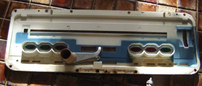

- Messages : 26774
et voilà le "housing" du tableau de bord :
il est prêt à peindre !
olivier vient le chercher demain matin
quant à celui-ci,
il revient de loin !
il reste de très petites gouttelettes de noir par ci par là ...
mais il est revenu beau
voici son support qui était bien triste aussi, prêt pour la peinture
