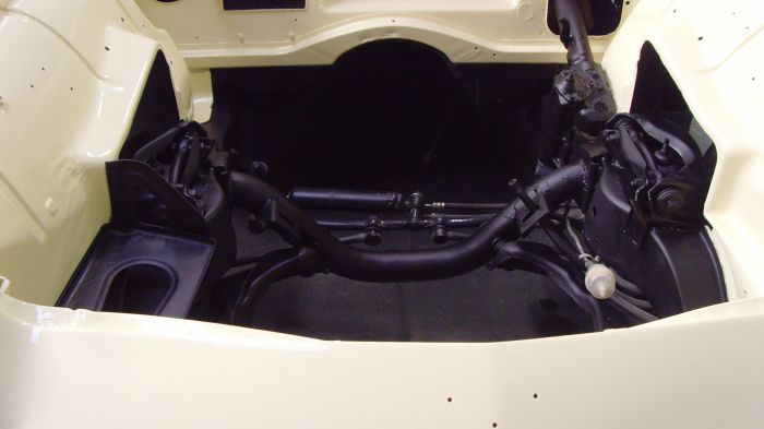

thunder-430 a écrit : ... tu fait une erreur yvon ..sur les t-bird 58/60, les ailes ne se demontent pas , elles sont soudées par point sur un demi chassis soudé avec une grosse traverse et un tube qui relie le train avant (on le voit sur la photo), ...
ben j'ai bien du mal à réaliser avec tes photos ... ça ressemble très étrangement à ma Fairlane 58' ...
tu ne peux pas nous mettre une photo au bas du pare brise, compartiment moteur avec le départ de l'aile ;)
la grosse traverse est la même que la mienne

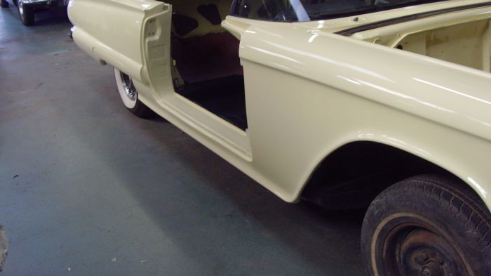

Roger a raison,la tbird était montée chez Lincoln,d'ailleur le nuancier peinture à le même numéro,mais pas le même nom.les photos,ou l'on voit les bas caisse prouvent que les ailes sont soudées d'origine et que les joues d'ailes sont soudées d'origine sur le demi châssis d'origine.j'attend le retour pour faire des photo.je confirme que c'est une monocoque.J ai les plans en 3 D et puis depuis plus de 10ans que je connais les tbird 58/60 je peux dire que c'est une vrais monocoque..

j'ai remis quelques photos, et là , on voit que l'aile est soudée sur le bas de caisse..
