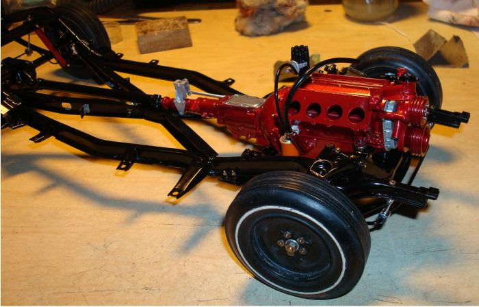

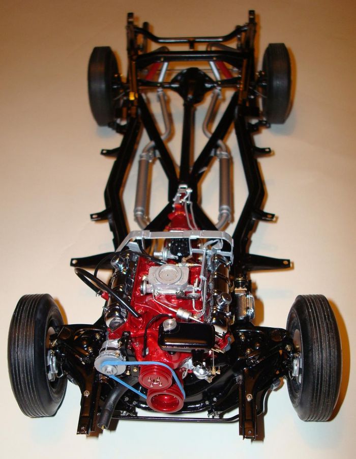

Ouf! la chèvre a tenu le temps de poser le moteur sur le châssis. Comme expliqué plus haut, le haut-moteur sera installé plus tard. Les culasses seront posées avec le premier tube d'échappement car autrement, je ne peux plus fixer les tubes aux culasses!
Non, il n'y a pas de joints entre le bloc et le carter. Il n'y aura pas de joints de culasse non plus!
Imaginez maintenant le moteur en noir. On n'y verrait pas grand chose...
N'y a-t-il rien qui vous choque ou dérange dans ces images? Je ne parle pas de ce que j'ai laissé traîner à gauche ou à droite, mais sur l'ensemble...Non? rien? Et bien moi si: les roues. Ce que beaucoup appellent par erreur "jante" est ici en caoutchouc plein. Les pneus? Bon; ils passent encore, mais tout juste.
La décision a été prise: une fois le modèle terminé, je lui fais d'autres roues et peut-être aussi d'autres pneus. Ce sera un long travail avec mon petit tour; de quoi passer les journées enneigées comme aujourd'hui.

8-) Effectivement ça ressort mieux avec cette couleur que du noir...tu avais raison !
Dieu que c'est beau :clap02:

Phil_Palavas a écrit : C'est vrai que le moteur en noir ferait un peu bizarre. Sur les photos, le rouge semble pourtant "pailleté" façon candy apple, je pense que c'est un effet d'échelle.
Bon, pas d'avis contraire jusqu'à maintenant, je l'ai échappée belle!
Effet pailleté: il faudrait que les particules d'alu soient 12 x plus petites! A la lumière du jour, ça ne choque pas, mais avec un flash l'effet métallisé est très exagéré. On le voit aussi sur quelques photos de la Toronado prises au flash. Au naturel, l'effet est nettement meilleur.

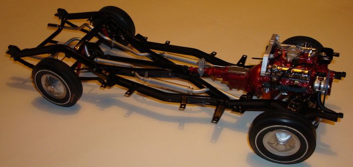

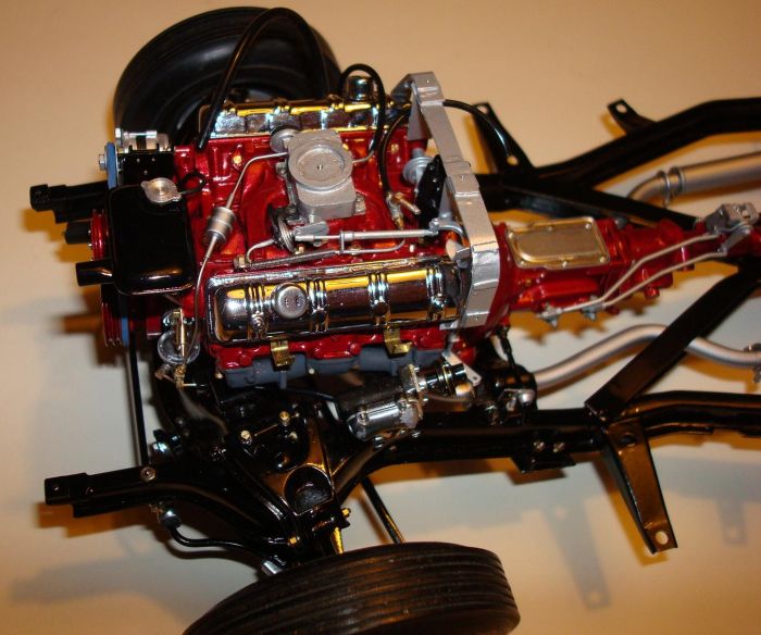

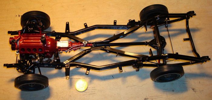

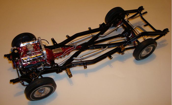

Avec le temps qu'il fait, c'est un plaisir d'être à l'intérieur! (en ce qui me concerne, en tout cas) J'ai donc pu progresser dans le montage final.
C'est un peu comme un remontage d'une auto 1:1: on a tout préparé et on remarque que "tiens, j'ai oublié ça" ou "zut! je n'ai plus de %&*ç, vite on en fait un ou deux".
Voici donc les dernières images pour 2008; trêve de Noël/Nouvel An oblige!
Sur les images qui vont suivre, les tôles anti-parasites et le filtre à air ne sont pas installé, ils ne sont pas encore chromés. La "courroie" de ventilateur n'est pas la définitive; qui a déjà vu une telle courroie en bleu?
La fixation de l'échappement à l'arrière a été oublié; il me faudra adopter une solution un peu fantaisiste car je ne peux plus percer la traverse arrière là où elle devrait être percée.
On remarque aussi que le carburateur est juste un bloc de laiton sans beaucoup de formes. Une fois le filtre installé, on ne le voit plus.
A la demande générale, je vais quand même faire des bougies car, suivant comme on pourra regarder, l'emplacement vide sera visible: la honte!

Il y a quelques jours, j'ai fait le montage à blanc de la carrosserie sur le châssis. Bien m'en a pris: j'ai constaté que je ne peux pas installer le dispositif de freinage: le servo-frein touche une vis du cache-culbuteur! Il a bien fallu me rendre à l'évidence: le support du servo-frein est à refaire pour rehausser le servo-frein de 1.5 mm. Pas plus, sinon je ne pourrais plus fermer le capot! C'est ce qui arrive quand tous les éléments de la construction ne sont pas entièrement fabriqués.
J'espère ne pas avoir d'autre mauvaise surprise...

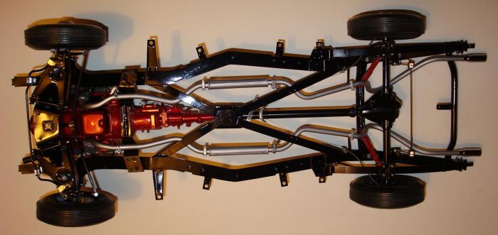

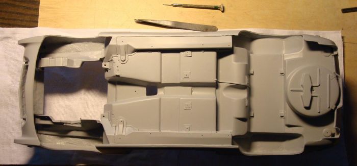

Après avoir pratiquement terminé le châssis, il a bien fallu démonter tout ce qui était assemblé sur la carrosserie pour terminer celle-ci. J'en ai profité pour faire des retouches: la partie sous les sièges arrière n'était pas conforme; j'ai fait ce qu'il fallait pour améliorer la situation. Idem pour le couvercle de coffre, trop galbé, alors qu'il devrait être pratiquement plat. Il est toujours un peu galbé, mais c'est moins frappant. Avant, on aurait dit le dos d'un chien en train de faire sa crotte!
Bon, j'exagère un peu, mais à peine!

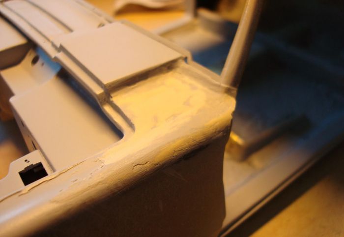

Les petites imperfections du polyester de la carrosserie sont corrigées au mastic une composante. Facile à manier mais gros inconvénient: il lui faut du temps pour sécher. Surtout si on l'utilise pour boucher les pores du polyester: après quelques heures, il est sec en surface, mais pas à coeur. Si on ponce à ce moment, il y aura plus tard une dépression...

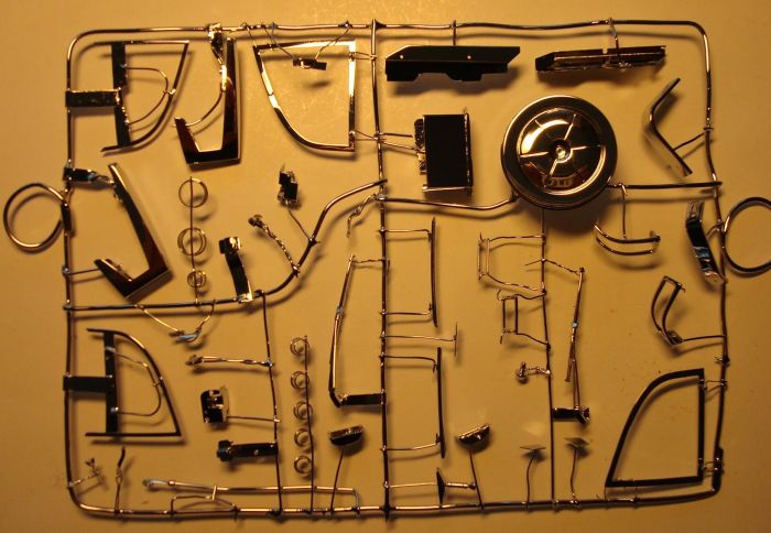

Donc, il faut attendre. Que faire en attendant? Et bien, les chromes! il y en a encore et encore...L'Avanti est pourtant une auto sobre en chrome; qu'est ce que ce serait si j'avais fait une Buick Limited de 1958...
Voici donc la seconde série des pièces à chromer brillant:
On reconnaît le filtre à air; les essuie-glace, les cadres des vitres latérales arrière, les extrémités du pare-chocs avant, etc, etc. Cet arbre ira prochainement chez le chromeur, d'autant que les routes du quartier commences à être roulables à nouveau car il pleut et la température est en dessus de zéro.

Une fois les chromes prêts, il ne me reste que la carrosserie à continuer...Cet après-midi, j'ai poncé le mastic une composante et ai profité pour terminer le dessous. A part quelques retouches mineures, il est terminé. Anecdote marrante: les profils ou bas de caisse entre les 2 passages de roue se nomme "auge à cochons" chez les connaisseurs d'Avanti. En effet, lorsqu'ils sont prêts à être posés sur une carrosserie, c'est un peu à ça que ça ressemble! Ces pièces ont aussi la fâcheuse tendance à rouiller de l'intérieur. C'est un peu comme une Corvette: la caisse est en polyester, mais il y a des pièces en ferraille qui constituent le tout.

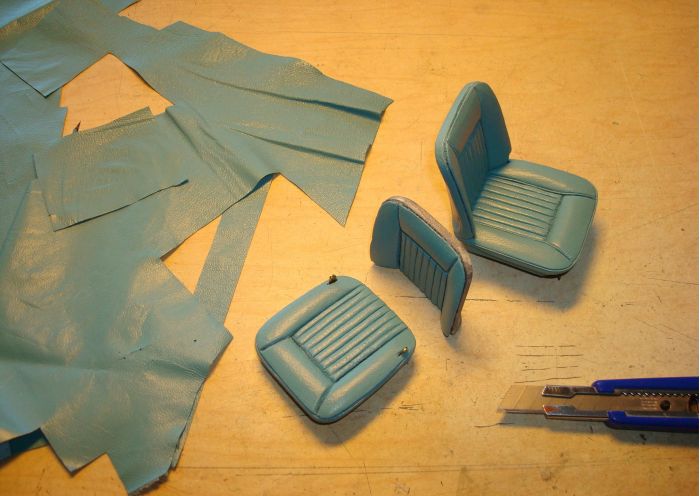

C'est le plus frustrant...Même si le mastic est ponçable après 24 heures, je préfère attendre davantage. Ce qui m'a permis de commencer la finition des sièges avant. C'est long et stressant: il faut positionner le bout à coller avec pas trop de tremblette; il faut malgré tout faire vite car la colle sur le cuir sèche assez rapidement. Bon, voilà où j'en suis:
Un des 2 sièges est presque terminé; le second est encore loin d'être fini.
Entre deux, je reprends la coque et, l'autre jour, petite catastrophe: la partie entre pare-brise et capot est trop basse à gauche d'environ 1 mm. Je ne l'ai vu qu'une fois une couche de fond giclée. Que faire? Comme je suis encore loin de la peinture finale, il est encore possible de réparer; cette intervention exige la retouche de la coque (on voit sur l'image la partie jaunasse qui est du mastic 2 composantes), le capot et la porte...
